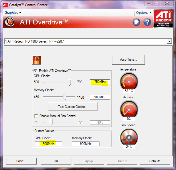

bin stolzer Besitzer einer neuen Sapphire HD 4870 Vapor-X. Super Ding!
Kenn mich nur nicht so mit dem Catalyst aus.
Hab da auch direkt eine Frage und zar zeigt mir ATI Overdrive einen Current Clock von 500MHz an, sollte dieser denn nicht 750 MHz betragen?
Danke Leute!
Das ist PowerPlay.
Die GPU taktet zum Stromsparen im Idle runter.
Aha, gut zu wissen!

Äh,... wenn ich ein Spiel starte taktet die Graka automatisch hoch?
Wenn ich Wolverine laufen hab, bleibt das Teil bei 500 MHz...
Ist das richtig so?
Woher weißt du dass es beim Spielen auf 500MHz bleibt? Wenn du austabbst? Das ist klar, dann biste ja auch wieder im 2D...

Austabben... logisch.
Danke, hilft mir echt. Im Prinzip kann ich jetzt ruhigen Gewissens alles so lassen wie es ist.
