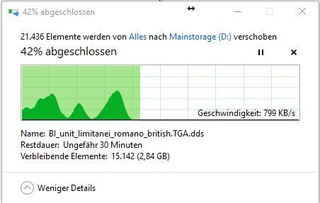

Ich vermute meine HDD ist defekt, da sie komische Verhaltensmuster an den Tag legt (Bilder angehängt)
Nach einer gewissen Zeit wenn ich Daten auf die Festplatte schreibe, bricht die Datenrate ein danach fängt sie sich wieder und danach fällt sie weider und bleibt dort unten bis die Daten alle auf die Festplatte geschrieben sind.

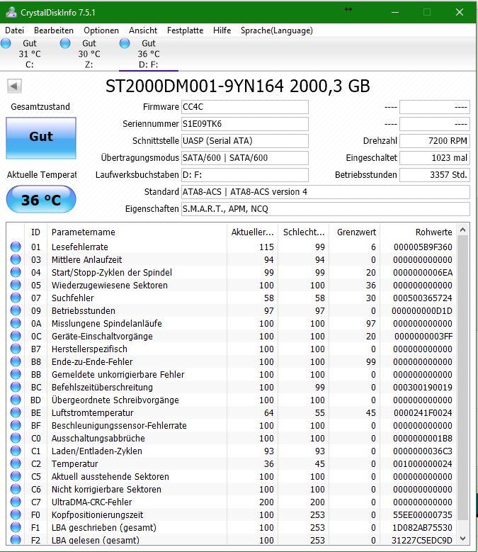

Auch Crystaldiskinfo sagt nichts schlechtes über die HDD, also ich sehe nichts

die Platte sieht von den CDI-Werten her gut aus - daher tippen wir auch auf ein Problem, das durch die Dockingstation hervorgerufen wird. Das kannst Du aber nur vernünftig testen, indem Du den gleichen Vorgang "direkt angeschlossen" wiederholst und testest!

Also ich hab jetzt mal die Dockingstation weg getan und diesen Festplattenkäfig wieder reingebaut fürs DVD Laufwerk
Damit erreiche ich folgende Datenraten?
Zur Info es befindet sich im Käfig eine Samsung SSD 840 pro 128 Gb
Sind solche Schwankungen normal?
Bzw fällt es nach einer Weile auf 0 und bleibt dort bis ich es manuell beende und nochmal starte
Jemand mal so ein Verhalten gehabt?

Du überträgst auch äußerst ungünstige Dateien.
Je kleiner die Datei, desto geringer die Übertragungsgeschwindigkeit. Das liegt daran, dass der wesentlich Verwaltungsaufwand höher ist als die eigentlich Datenübertragung.
Darum sind die Schwankungen bei dir soweit normal.
Probiere am besten eine große Datei z.B einen Film mit >5GByte
Einfacher wäre es mit Crystal Disk Mark, dort sie du den Unterschied zwischen kleinen Dateien und einfachem sequenziellen Schreiben sehr gut. (Im Taskmanager kannst du die Übertragungsrate anschauen)
Der Explorer zeigt die Kopiergeschwindigkeit auf Basis der gelesenen Datenvolumen an, nutzt aber gleichzeitig sonst unbelegtes RAM als Puffer beim Kopieren. Daher sind solche Schwankungen durchaus nicht ungewöhnlich, zumal sich bei HDDs parallele Zugriffe gegenseitig extrem ausbremsen. Die S.M.A.R.T. Werte der Platte sind bestens, einen Hinweis auf einen Defekt sehe ich nicht. Benche mal mit CrystalDiskMark und posten den Screenshot mit den Ergebnissen.

Aber wieso bricht es so stark auf 0 ein und bleibt dort?

da kann z.B. auch ein Virenscanner dazwischen funken wenn der meint das er Dateien beim Kopien Scannen muss,
Ah tut mir leid hier nun.:
Das sind normale Werte für eine HDD, zumal wenn diese nicht mehr leer ist. Wenn man innerhalb der gleichen HDD kopiert, dann sind die Werte eben schlecht, parallele Zugriffe bremsen sich bei HDD eben gegenseitig massiv aus. Der Explorer cacht die Daten und zeigt die Datenvolumen und Geschwindigkeit auf der Basis der gelesenen Datenvolumen an, wenn die mal auf 0 geht, dürfte er gerade schreiben und er sollte bei so einem Kopiervorgang ja auch möglichst viel am Stück lesen, eben um parallele Lese- und Schreibzugriffe und damit Kopfbewegungen zu vermeiden und dann möglichst den Puffer am Stück wieder zurückschreiben. Die Anzeigen sollte idealerweise eigentlich nur zwischen einer hohen Geschwindigkeit in der Phase in der gelesen und der Cache gefüllt wird und 0 wenn der Cache geschrieben wird, hin und her schwanken.
