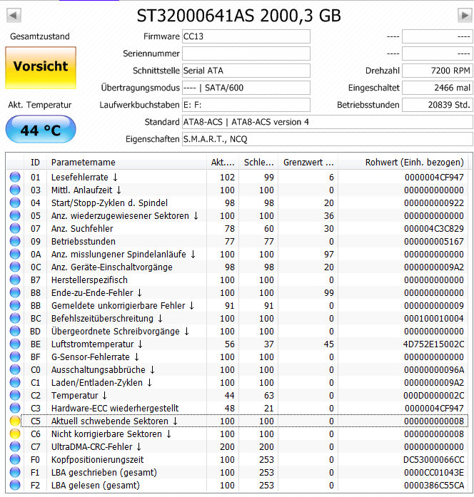

Lies mal die S.M.A.R.T. Werte aus und poste sie. Nimm unter Windows CrystalDiskInfo, ziehe aber bitte das Fenster soweit auf, dass alle Attribute und auch die Rohwerte vollständig sichtbar sind und unter Linux smartctl -a /dev/sdb (oder statt sdb eben das device der Platte).

Code:
 (2) ST32000641AS
           Model : ST32000641AS
        Firmware : CC13
       Disk Size : 2000,3 GB (8,4/137,4/2000,3/2000,3)
     Buffer Size : Unbekannt
     Queue Depth : 32
    # of Sectors : 3907029168
   Rotation Rate : 7200 RPM
       Interface : Serial ATA
   Major Version : ATA8-ACS
   Minor Version : ATA8-ACS version 4
   Transfer Mode : ---- | SATA/600
  Power On Hours : 20840 Std.
  Power On Count : 2466 mal
     Temperature : 44 C (111 F)
   Health Status : Vorsicht
        Features : S.M.A.R.T., 48bit LBA, NCQ
       APM Level : ----
       AAM Level : ----
    Drive Letter : E: F:
-- S.M.A.R.T. --------------------------------------------------------------
ID Cur Wor Thr RawValues(6) Attribute Name
01 113 _99 __6 00000323577A Lesefehlerrate ↓
03 100 100 __0 000000000000 Mittl. Anlaufzeit ↓
04 _98 _98 _20 000000000922 Start/Stopp-Zyklen d. Spindel
05 100 100 _36 000000000000 Anz. wiederzugewiesener Sektoren ↓
07 _78 _60 _30 000004C3E672 Anz. Suchfehler
09 _77 _77 __0 000000005168 Betriebsstunden
0A 100 100 _97 000000000000 Anz. misslungener Spindelanläufe ↓
0C _98 _98 _20 0000000009A2 Anz. Geräte-Einschaltvorgänge
B7 100 100 __0 000000000000 Herstellerspezifisch
B8 100 100 _99 000000000000 Ende-zu-Ende-Fehler ↓
BB _91 _91 __0 000000000009 Gemeldete unkorrigierbare Fehler ↓
BC 100 100 __0 000100010004 Befehlszeitüberschreitung ↓
BD 100 100 __0 000000000000 Übergeordnete Schreibvorgänge ↓
BE _56 _37 _45 4D752E15002C Luftstromtemperatur ↓
BF 100 100 __0 000000000000 G-Sensor-Fehlerrate ↓
C0 100 100 __0 00000000096A Ausschaltungsabbrüche ↓
C1 100 100 __0 0000000009A2 Laden/Entladen-Zyklen ↓
C2 _44 _63 __0 000D0000002C Temperatur ↓
C3 _48 _21 __0 00000323577A Hardware-ECC wiederhergestellt
C5 100 100 __0 000000000008 Aktuell schwebende Sektoren ↓
C6 100 100 __0 000000000008 Nicht korrigierbare Sektoren ↓
C7 200 200 __0 000000000000 UltraDMA-CRC-Fehler ↓
F0 100 253 __0 7D7C000066CC Kopfpositionierungszeit
F1 100 253 __0 0000CC018779 LBA geschrieben (gesamt)
F2 100 253 __0 00003A59B37D LBA gelesen (gesamt)
Aktuell schwebende Sektoren und Nicht korrigierbare Sektoren scheint nicht so gut zu sein.
Kann man das beheben (z.B. neu formartieren) und muss ich mir eine neue Platte kaufen?

DDd+hh:mm:SS.sss where DD=days, hh=hours, mm=minutes,
SS=sec, and sss=millisec. It "wraps" after 49.710 days.
Error 13 occurred at disk power-on lifetime: 20823 hours (867 days + 15 hours)
  When the command that caused the error occurred, the device was active or idle.
  After command completion occurred, registers were:
  ER ST SC SN CL CH DH
  40 51 00 ff ff ff 0f  Error: UNC at LBA = 0x0fffffff = 268435455
  Commands leading to the command that caused the error were:
  CR FR SC SN CL CH DH DC   Powered_Up_Time  Command/Feature_Name
  60 00 00 ff ff ff 4f 00      00:10:44.183  READ FPDMA QUEUED
  60 00 00 ff ff ff 4f 00      00:10:44.168  READ FPDMA QUEUED
Error 12 occurred at disk power-on lifetime: 20823 hours (867 days + 15 hours)
  60 00 00 ff ff ff 4f 00      00:10:25.886  READ FPDMA QUEUED
  60 00 00 ff ff ff 4f 00      00:10:25.885  READ FPDMA QUEUED
  60 00 01 ff ff ff 4f 00      00:10:25.885  READ FPDMA QUEUED
Error 11 occurred at disk power-on lifetime: 20823 hours (867 days + 15 hours)
  60 00 08 ff ff ff 4f 00      00:09:39.170  READ FPDMA QUEUED
  60 00 01 ff ff ff 4f 00      00:09:39.169  READ FPDMA QUEUED
  60 00 00 ff ff ff 4f 00      00:09:39.148  READ FPDMA QUEUED
Error 10 occurred at disk power-on lifetime: 20823 hours (867 days + 15 hours)
  60 00 00 ff ff ff 4f 00      00:07:30.585  READ FPDMA QUEUED
  60 00 00 ff ff ff 4f 00      00:07:30.584  READ FPDMA QUEUED
  60 00 24 ff ff ff 4f 00      00:07:30.557  READ FPDMA QUEUED
Error 9 occurred at disk power-on lifetime: 20823 hours (867 days + 15 hours)
  60 00 00 ff ff ff 4f 00      00:01:06.640  READ FPDMA QUEUED
  00 00 00 00 00 00 00 ff      00:01:06.604  NOP [Abort queued commands]
  60 00 00 ff ff ff 4f 00      00:01:04.555  READ FPDMA QUEUED
  00 00 00 00 00 00 00 04      00:01:04.539  NOP [Abort queued commands]
  2f 00 01 10 00 00 40 00      00:01:02.458  READ LOG EXT
SMART Self-test log structure revision number 1
No self-tests have been logged.  [To run self-tests, use: smartctl -t]
SMART Selective self-test log data structure revision number 1
 SPAN  MIN_LBA  MAX_LBA  CURRENT_TEST_STATUS
    1        0        0  Not_testing
    2        0        0  Not_testing
    3        0        0  Not_testing
    4        0        0  Not_testing
    5        0        0  Not_testing
Selective self-test flags (0x0):
  After scanning selected spans, do NOT read-scan remainder of disk.
If Selective self-test is pending on power-up, resume after 0 minute delay.
Schwebende Sektoren sind Sektoren deren Daten nicht mehr zur ECC passen. Da die korrekten Daten nicht mehr feststellbar sind, gibt die Platte statt falscher Daten einen Lesefehler als Antwort wenn man versucht diese zu lesen, was Dir da ja offenbar auch schon passiert ist. Das kann auch anderen Gründe als defekte Oberflächen haben, z.B. einen Stromausfall während eines Schreibvorgang der dazu führt, dass eben nicht die ganze Daten plus der neuen ECC geschrieben wurden oder wegen eines Stoßes oder Vibrationen ist der Kopf beim Schreiben aus der Spur gekommen und hat Daten auf der Nachbarspur überschrieben.
Die Controller merken sich die schwebenden Sektoren und prüfen die Daten nach dem erneuten Schreiben auf diese Sektoren, dann verschwinden diese einfach oder werden eben durch Reservesektoren ersetzt.
