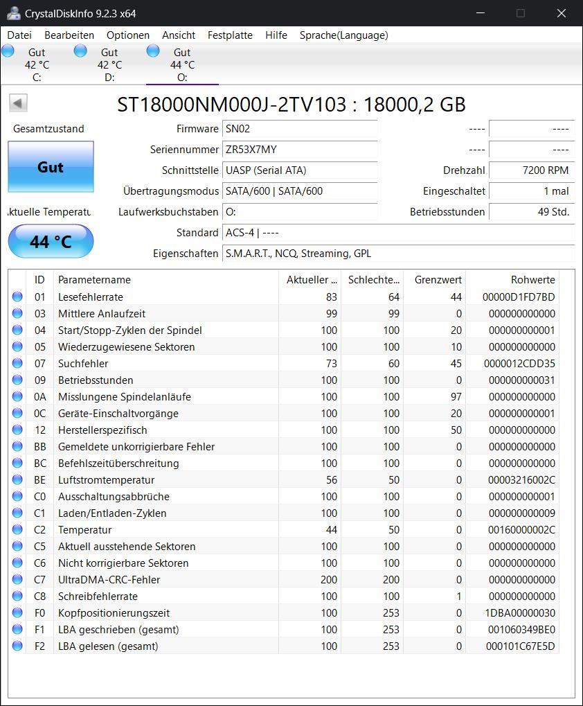

Ich habe eine Seagate 18TB gekauft, die "recertifyed" ist. Also überarbeitet und mit zurückgesetztem Zähler verkauft.
Hab sie jetzt mit H2testw testen wollen. Der Test bricht ganz am Schluß des Schreibvorganges mit folgender Fehlermeldung ab:
Datenträger schneller als erwartet voll!
Zu Beginn waren 17165952 MByte frei, aber es konnten nur
17165932 MByte geschrieben werden.
Achtung: Nur 17165952 von 17166317 MByte getestet.
Schreibrate: 198 MByte/s
H2testw v1.4
Es lassen sich also 20 MB weniger schreiben, als Kapazität vorhanden sein sollte.
Was bedeutet das jetzt? Kann ich die Platte benutzen oder laufe ich Gefahr, daß hier Daten verlorengehen?
Crystal Disk Info zeigt einen guten Status an. Würde das Bild gern reinsetzen, aber ich kann keinen Screenshot erstellen. Das Machen geht, aber ich finde nirgendwo das Bild (Windows11)...
Ps: Ah! Das Programm selbst kann das Bild speichern. Was zwar immer noch nicht erklärt, wieso der Windows-Screenshot nicht geh, aber immerhin....
Oh! Danke!
Dann könnte die Platte ok sein.... Gerade läuft der Lesetest der geschriebenen Daten....
