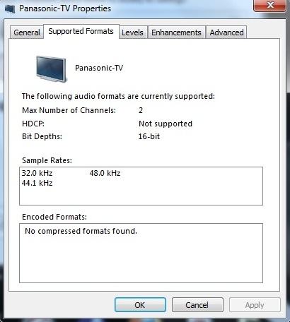

So sieht das im Prinzip bei mir aus (nur das oben nicht Panasonic sonder MDemo steht)

Und ich glaube, weil der Rechner denkt, dass da ein Gerät angeschlossen ist, was nur 2-Kanal kann, drückt der den Ausgang immer runter auf 2 Kanäle.
Die PS3 wird das wohl eher ignorieren und trotzdem den komprimierten 5.1-Ton schicken.

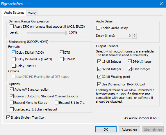

Du musst unter Windows den DTS/AC3 Passthrough nutzen, oder alternativ eine Soundkarte mit integriertem DDL/DTS-Connect Encoder verwenden (was aber bei 5.1 Quallmaterial wenig Sinn machen würde.)
Der Passthrough/Bitstream muss im Audiodecoder konfiguriert werden. Hier z.B. die Konfiguration des integrierten LAV vom MPC-HC:
Wie der Windows-Mixer einen Ausgang (2.0/5.1) erkennt ist dabei egal.

Ja, ich denke, wenn da ein entsprechendes Gerät dran hängt, werd ich das auch konfigurieren können. Das ist die Krux bei diesem EDID, wo der Anschluss das Gerät "erkennt" und vorgibt was das können sollte.
