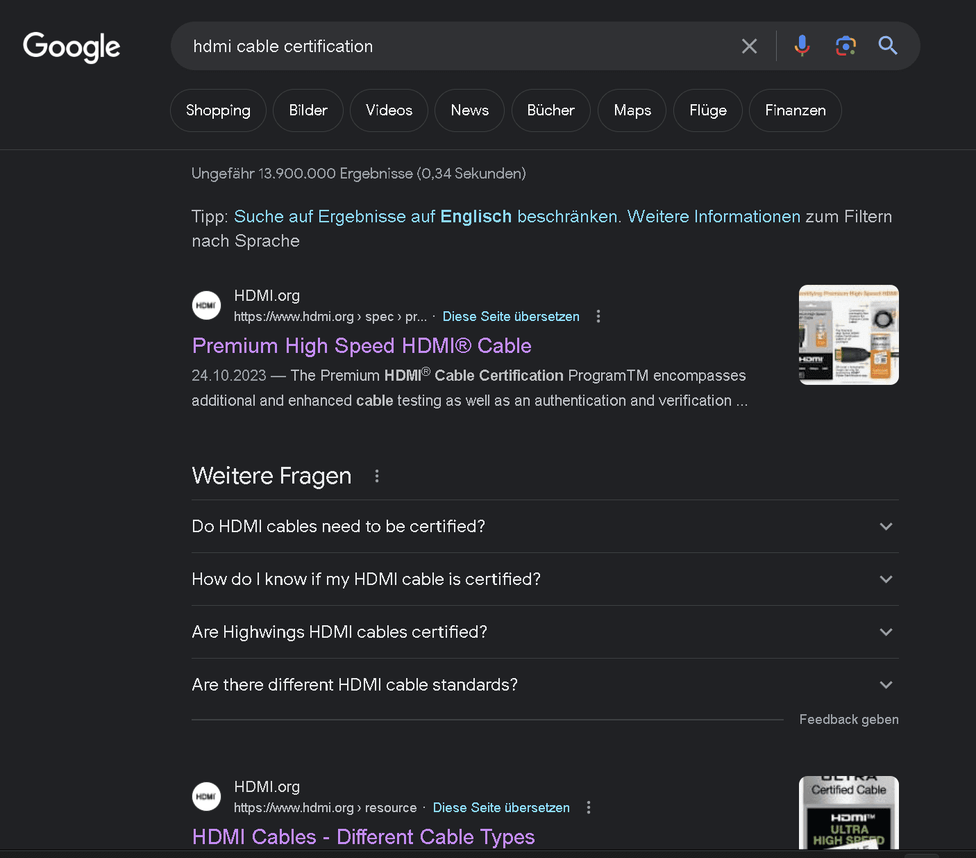

Hast du mal Google bemüht?
Habe das gesucht: hdmi cable certification
Die ersten beiden Suchergebnisse sind interessant und da gibt es viele Informationen über HDMI Kabel.
Da findet man das:

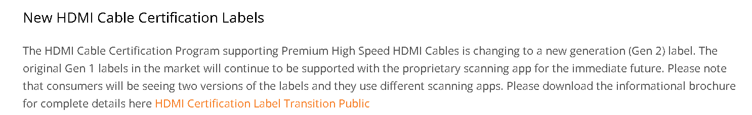

Da findet man das:
Danke, meine Suchkriterien gingen erstmal in Richtung Fake Zertidfizierung, da bin ich natürlich an diese Infos vorbeigeschlittert.😅
Das passt ja dann genau mit dem Label überein.
