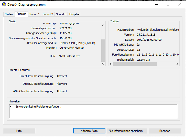

Was steht denn bei dir bei dxdiag ?
Einmal welche WDDM Treiber und ob HDR unterstützt wird
WDDM 2.4
HDR: Unterstützt

https://abload.de/img/dxdiagsbfxw.jpg
