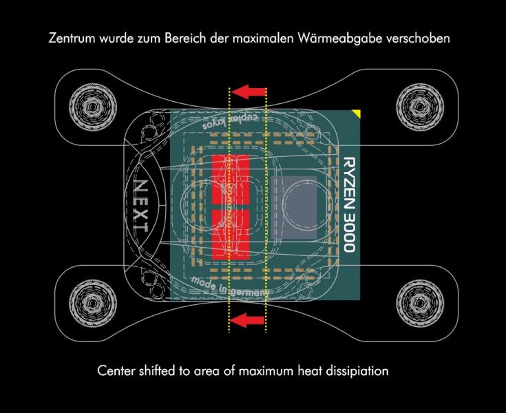

hättest du dir lieber mal einen aquacomputer kryos next gekauft mir ryzen bracket und VARIO verstellung, das Ryzen bracket sorgt dafür das der mittelpunkt des kühlers direkt auf dem hotspot sitzt und mit der Vario verstellung kannst du nochmal 1-2-3 Grad zwischen CCD 1 und CCD2 ausgleichen
ich hab auch für meinen 5950x eine kryos Next mit Ryzen Bracket und VARIO verstellung, das einzige was ich berue, hätte doch lieber den Kühlerboden aus echtsilber nehmen sollen der bringt nochtmal 2-3 Grad und echtsilber ist eben echtsilber
damals hat er nur 269 euro gekostet und jetzt 329 euro, silber ist eben im preis gestiegen
Das ist die AM4 / AM5 halterung die dabei liegt sofern du ein kryos next in der AM4/Am5 version bestellst.

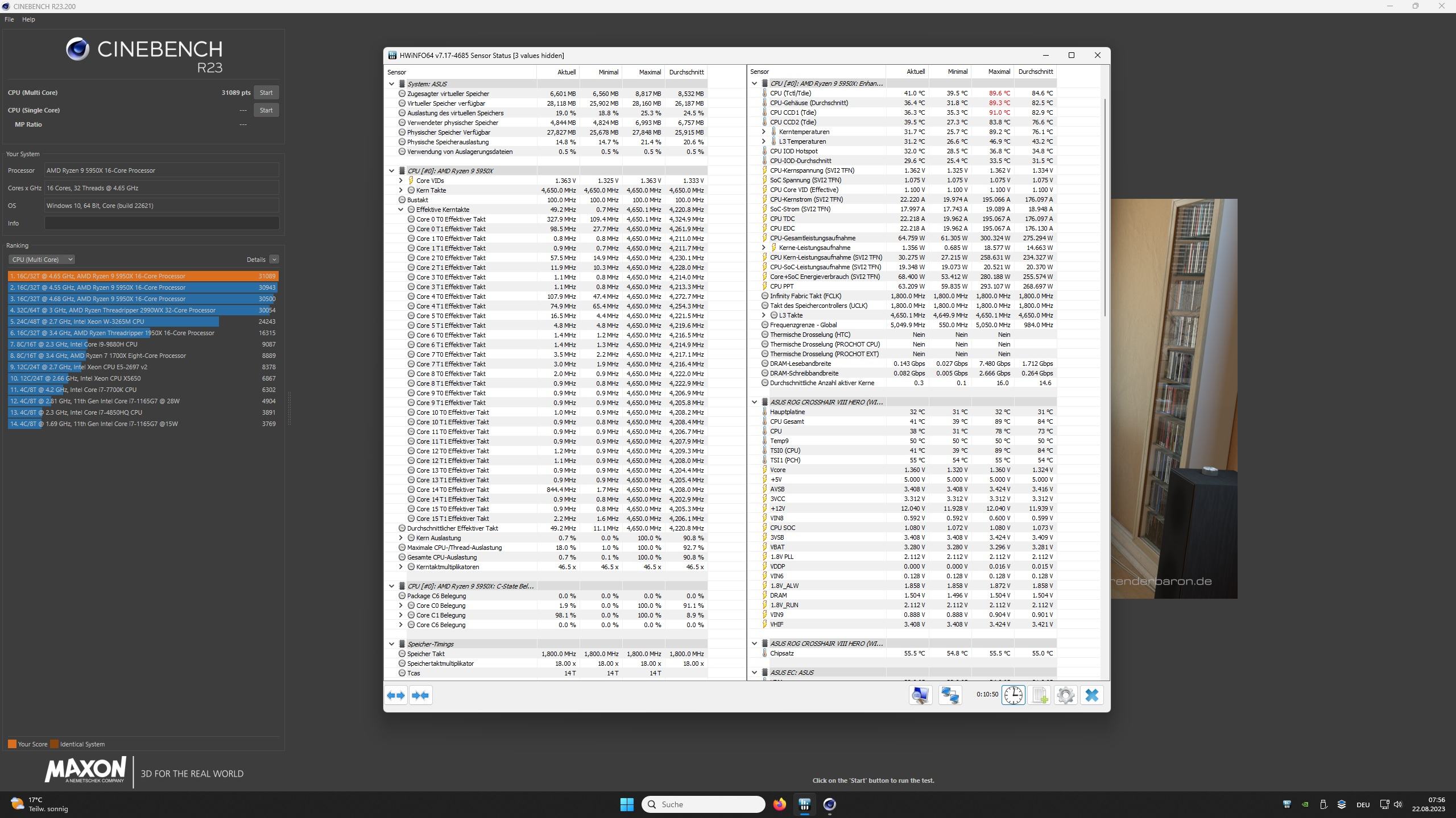

oh sorry hab ich erst jetzt gesehen, kann ich nicht Testen hab Win11 und bin auch von dem crash phänomen betroffen selbst wenn die CPU nur auf 500Mhz läuft, keine lust alles neu installieren um wieder Win10 zu nutzen aber hier R23 run.
Ich muss aber dazu sagen meine Dichtung an der Jetblade ist kaputt normal hab ich 5-7 Kelvin unterschied von CCD1 zu CCD2, mittlerweile ist die Dichtung in 3 teilen auseinander gefallen :d muss leider warten bis Aquacomputer endlich mal den EPDM Schlauch hat weil Ich für eine 1,50 Euro dichtung nicht 4,50 Euro versand ausgebe^^
