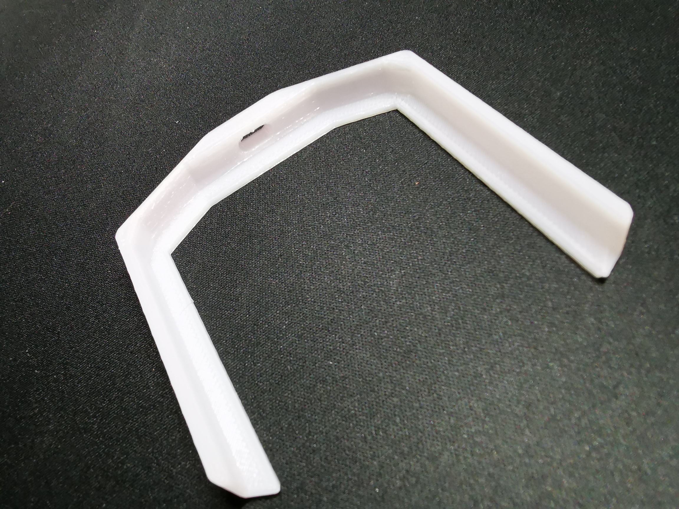

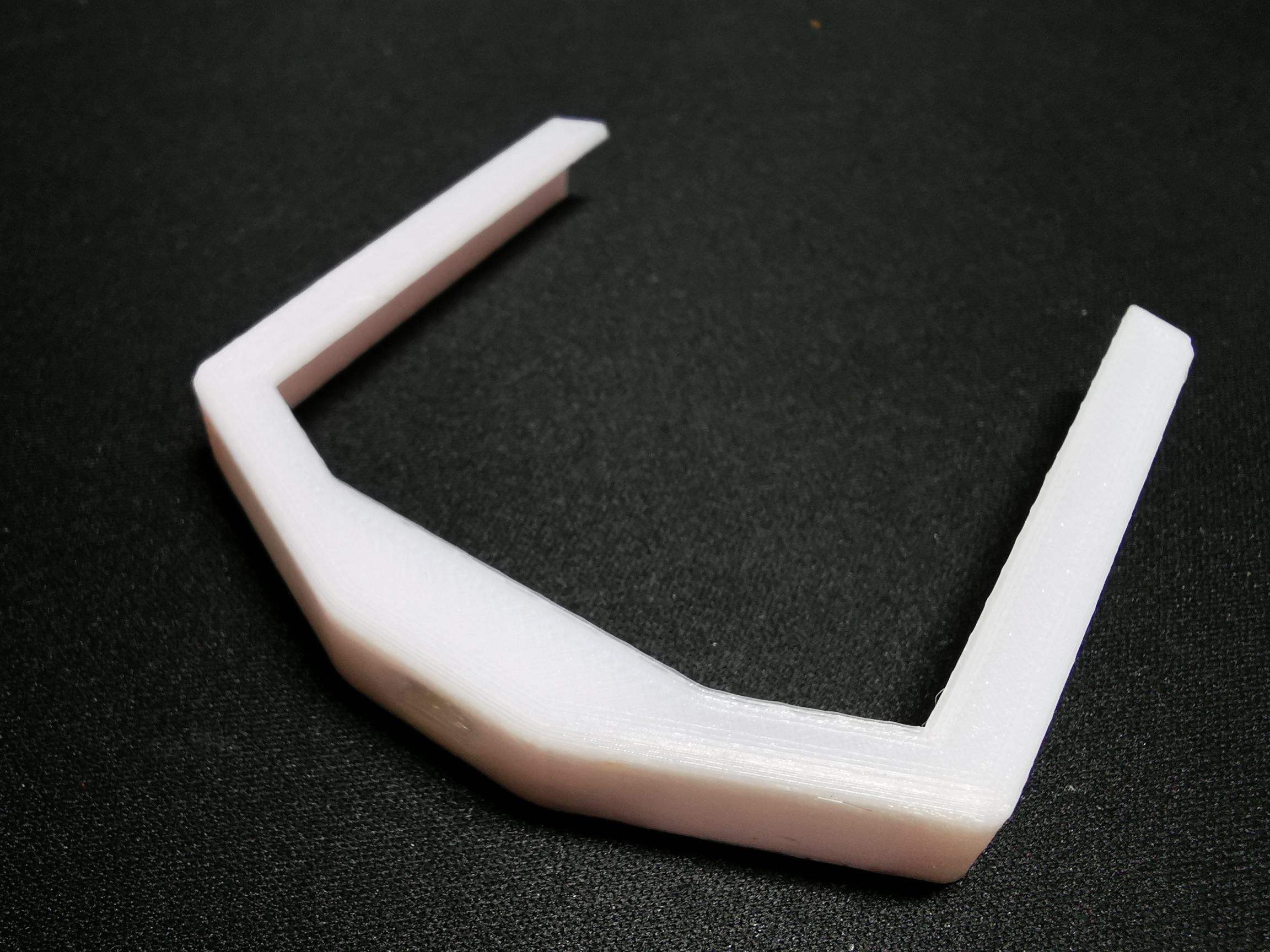

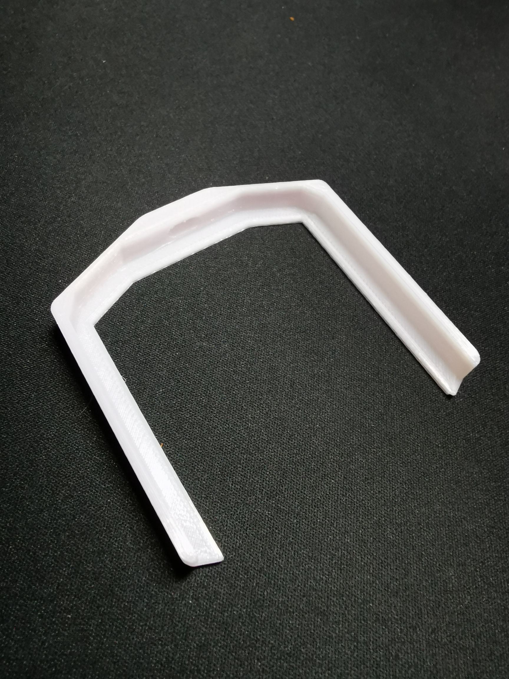

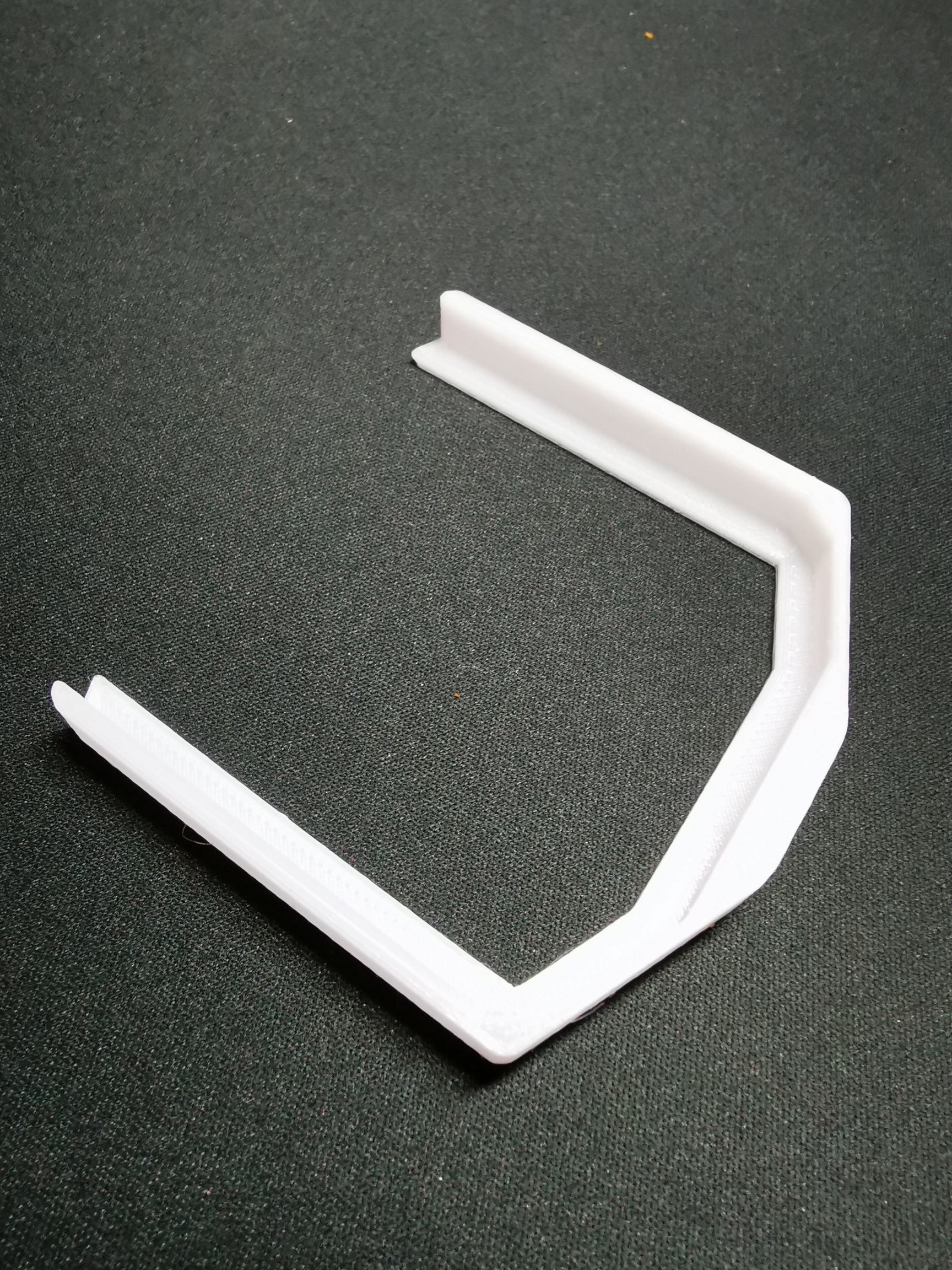

Hab aus Langeweile das Teil mal durch den Drucker geschickt ... wer sowas braucht einfach melden ... ist in PETG white in 0.2mm Auflösung gedruckt (ca. 2h) und nicht nachbearbeitet,
von daher hier und da Strings zu sehen .....

Hab's noch nirgendwo beauftragt, und nähme gerne zwei Stück. Hättest du auch schwarz da? Dann spare ich mir ggf. das Lackieren... Und was bekommst du dafür?
VG michaelb
Hi Michael,
aktuell bin ich auf weiß unterwegs, schwarz PETG bzw. PLA würde ein wenig dauern (ich will das Material aktuell nicht wechseln da noch einige Teile dran sind) ....
Preis ist schwieeeerig: Ich bekomme ...... nichts. Der Druck ist ein Pausenfüller ... 1,90 Euro für den Versand als Warensendung und gut ist .... 2 druck ich noch, dann haste mit dem hier 3 Stück ...
Wenn ok schmeiss ich den Druck an, wird aber bestimmt erst irgendwann nach Weihnachten eintreffen ... und somit ist das KEINE Dienstleistung sondern eine Gefälligkeit und verstößt nicht gegen die Forenregeln ....
Prima, die nehme ich gerne. Dann mal weiter mit PN, damit das Porto zu dir kommt.
