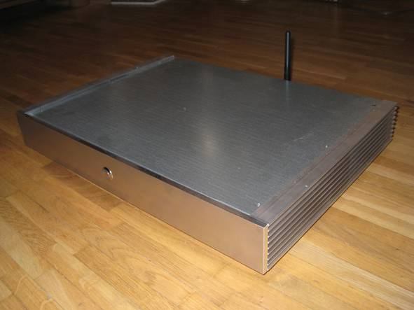

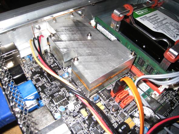

hallo leute,
habe bei meinem neuen htpc probleme ziemliche temperaturprobleme und hab mir gedacht, ich frag mal bei den experten um rat.
die sache ist folgende: um digitale medien ohne fehleranfällige silberscheiben wiedergeben zu können, stellte ich mir einen htpc zusammen. er sollte hauptsächlich zum musikabspielen dienen und deswegen speziell leise sein. deswegen natürlich passiv... das gehäuse ist eine eigenkonstruktion, ähnlich aufgebaut wie der hfx-mini, d.h. kühlrippen links und rechts des gehäuses. als basis dient ein zotac mainboard mit atom 330 prozessor und ion gpu. den kühlkörper mitsamt ventilator habe ich entfernt und durch ein alu-formteil ersetzt, das direkt an die seitlichen kühlrippen anschließt.
das patent funktioniert auch ganz gut, d.h. die kühlrippen werden ziemlich rasch ziemlich warm (mehr als handwarm), jedoch erwärmt sich der prozessor trotzdem zu sehr. bei belastung (abspielen eines 1080p-videos mit ca. 25% prozessorbelastung) zeigt mir coretemp eine temperatur von über 90° an. ich habe dann über dem aluformteil ein loch in den deckel geschnitten und jetzt bleibt die temperatur bei knapp unter 90% (raumtemperatur ca 19°). ist das so schon in ordnung, oder ist es zu heiß? wer hätte sich gedacht, daß ein system das so wenig strom braucht, solche temperaturen entwickeln kann...
meiner meinung nach ist es zu heiß und meine lösung wäre eine verbindung mit heatpipes zum 2. kühlkörper (andere seite). dazu hätte ich nun 2-3 fragen:
bei folgendem händler habe ich heatpipes zu einem vernünftigen preis gefunden:
http://www.keep-silent.de/product_info.php?info=p81_Heatpipe-D8L350SP.html
ist das was vernünftiges, oder eher schlechte qualität? eine andere bezugsquelle wäre conrad, aber bei dem kosten sintered heatpipes ca. das doppelte... sind diese speziellen heatpipes tatsächlich besser als normale? verlegt werden sie genau horizontal. abstand ist ca. 20cm. welche maße sind denn zu empfehlen - 2 stk 8mm pipes oder besser 3 stk 6mm pipes? oder besser mehr oder weniger? wie ihr seht, hab ich von der materie leider genau gar keine ahnung.
wäre super, wenn mir jemand ein oder zwei tips geben kann, damit zumindest mal die hardware gut läuft - die software ist dann ohnehin noch ein eigenes kapitel...
vielen dank schon mal im voraus!
