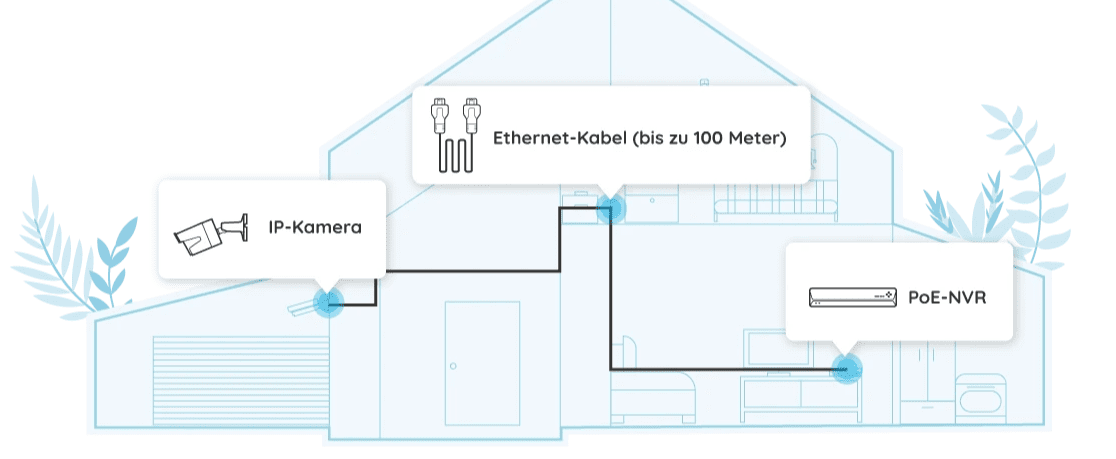

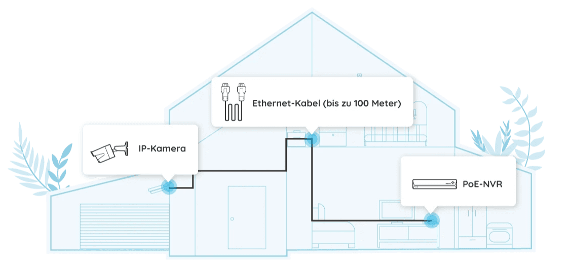

Wenn ich das Schaubild richtig deute, darf das RJ-45 Kabel nicht länger als 100 Meter sein,
Vielleicht vorher nochmal mit deinem Kumpel checken ob das passen würde.
