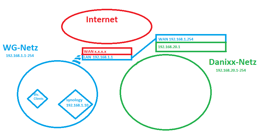

Die wohl einfachste und günstigste Möglichkeit wäre das Kabel vom Router (192.168.1.1-254) in einen anderen Router (ohne integriertes DSL Modem) in den WAN Port zu stecken und via feste IP ( WAN IP = 192.168.1.254, Subnet: 255.255.255.0, Gateway/DNS: 192.168.1.1) zu kaskadieren und somit ein neues Netz zu benutzen (192.168.20.1-254).
Das Synology DS211 hängt am WG Router (192.168.1.1-254) und deine Rechner kennen ja den Weg zurück, sollten ergo mit z. B. \\192.168.1.10 (Synology DS211) Zugriff auf das NAS und Internet haben. Die Rechner der WG wissen nicht was hinter deinem Router/NAT/Firewall passiert, haben also keinen Zugriff auf dein Netz.
Ich habe jetzt mal die vorgeschlagene Konfiguration aufgezeichnet (sry 4 Paint, bin grad im Urlaub... :cool: ). Netzwerk danixx.png
(Router sind in der Grafik viereckig)
Das allein genügt doch noch nicht, oder? Es könnte sich doch immer noch jemand, der im blauen Netz ist, z.B. zwischen Danixx Router und den "richtigen" WAN-Router setzen (z.B. ARP-Spoofing) und somit Einfluss auf seinen Internet-Traffic nehmen. Eine Firewall mit z.B. IDS kann doch noch viel mehr.
...dann nutze vom Dannixx Router aus ein VPN....entweder zum I-Net Router oder gleich zu einem VPN-Provider im I-Net....dann ist dicht.
Edit:
...um so technische Dinge wie ARP-Spoofing würde ich mir weniger Sorgen machen als um physischen Zugriff innerhalb der WG.
Grundsätzlich bis Du am Irsch wenn der I-Net Router kompromitiert wird..z.B. Dein Dannixx Router einfach mal am Switch umgesteckt wird und einen anderen DHCP-Server vorfindet.
