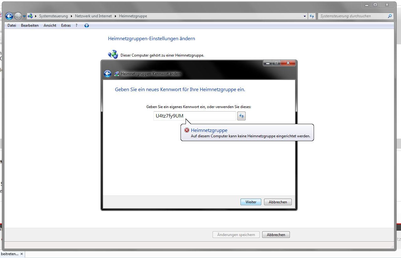

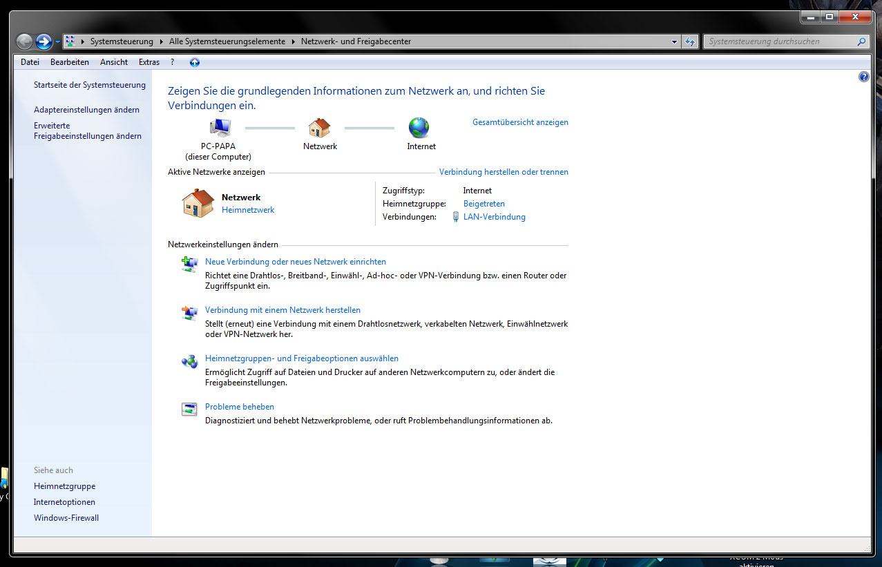

jetzt habe ihc alle PCs rausgeschmissen und bei meinem PC der eigentlich die 1 sein soll steht folgendes
wenn ich jetzt klicke auf "Beigetreten" und das Passwort zu ändern kommt folgendes ?
da ich das noch nie von anfang selber eingerichtet habe denke icih das da was falsch ist oder ?
könnte mir jemand behilflich sein ?
Danke

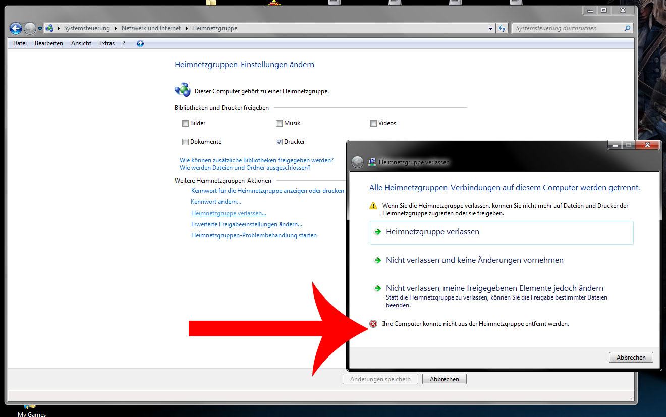

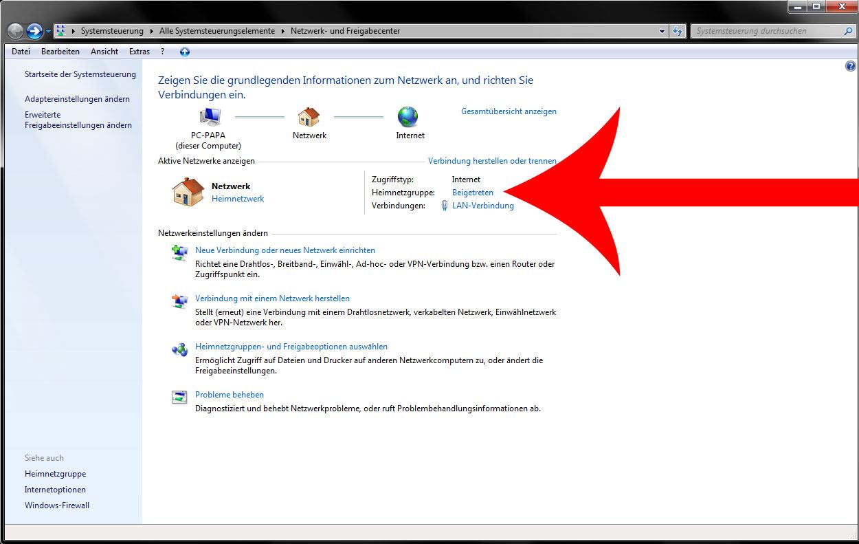

ich verstehe nicht warum der 1ste PC also der "im Wohnzimmer" steht nicht aus der Heimatgruppe entfernt werden soll, wenn ich diese garnicht brauche ???
Klick mal auf "Heimnetzwerk" und ändere das auf "Arbeitsplatznetzwerk" (natürlich sollte das auch auf allen anderen PCs geschehen)
Du kannst mit dem PC nicht aus der Heimnetzgruppe austreten, da dieser vermutlich die Heimnetzgruppe "gegründet" hat.
Danke nochmal für die Antworten,
jetzt hat es geklappt das umstellen von Heimnetzwerk auf Arbeitsplatznetzwerk.
