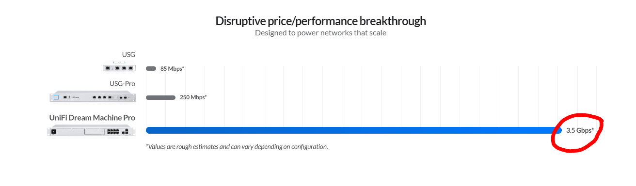

bei 10GBE I-Net wird der Router das "teuerste" Teil...Consumer Hardware, auch alles bei Fritz/AVM ist da raus.
Ubiquiti hat da auch kaum was im Programm...die tun sich mit 1Gbps schonmal schwer....
Edit: Quelle: https://unifi-network.ui.com/dreammachine
Da steht beim Flagschiff "nur" 3.5Gbps, wohl das Ding einen 10G SFP+ WAN-Port hat....

Die Nachteile (3.5 Gbps und Cloud Mgt) über UDM-Pro habe auch gesehen.

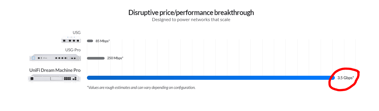

Die UDM-Pro kann ohne IDS/IPS aktiv mehr als 3.5 gbit. Gemäss Datenblatt 8 Gbit.
Normale Haushalte benötigen teils nicht mal
IDS somit ist die Limitierung hinfällig.
