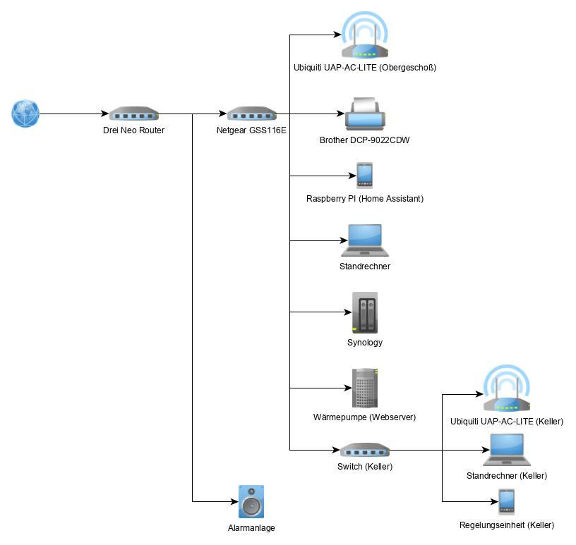

Derzeit sieht mein Aufbau folgendermaßen aus:
Soweit funktioniert das ganze System, jedoch mische ich unterschiedliche Hersteller. Für den Umbau möchte ich nun, wie gesagt, komplett auf Ubiquiti umsteigen und bräuchte Hilfe bei der Auswahl der korrekten Komponenten. Nachdem ich die Telefondose bei meinen Dachstreben montieren lassen möchte, wäre ein an der Wand befestigbarer Router optimal, doch da finde ich noch keinen von Ubiquiti?

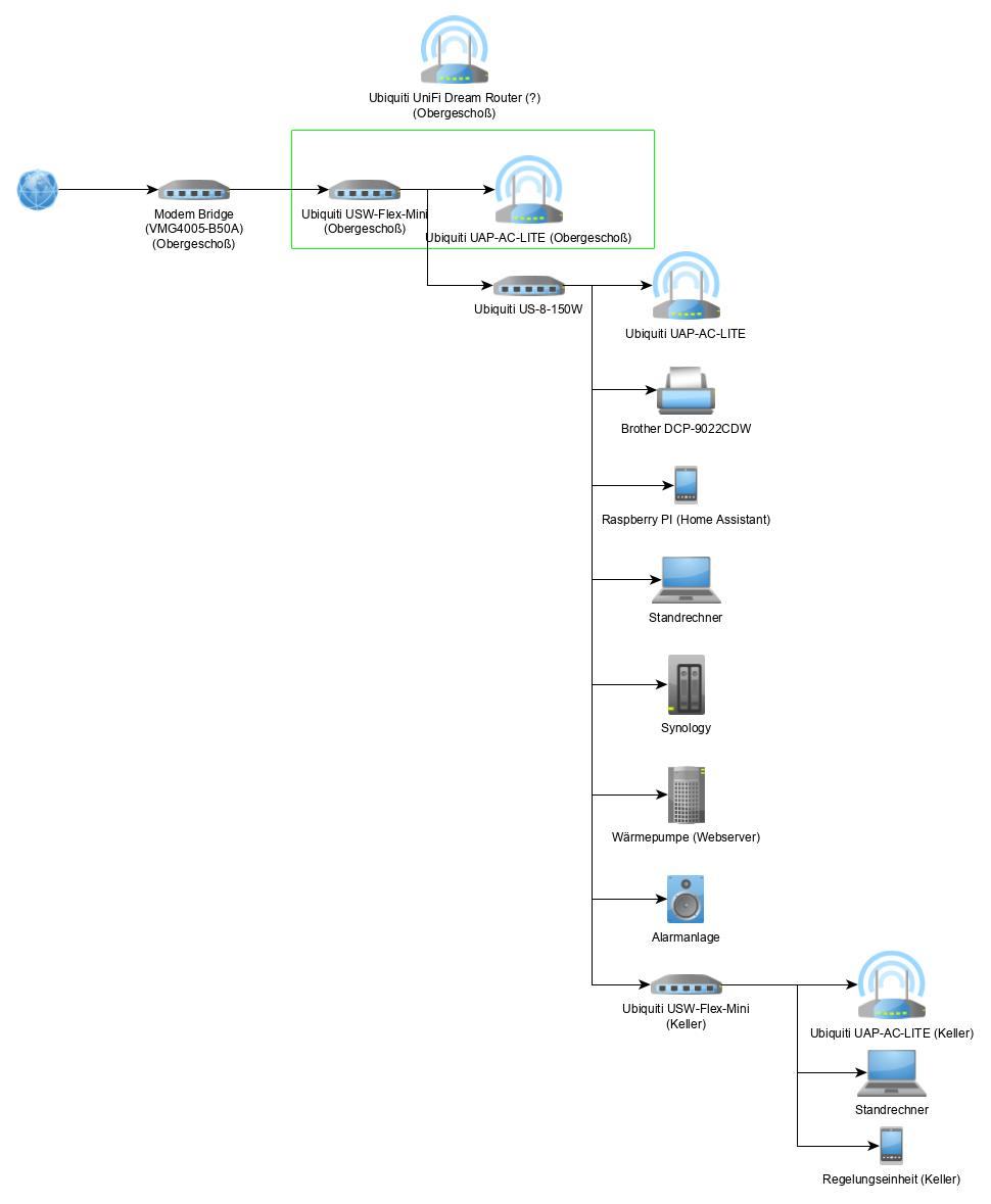

Nachdem sich die Telefondose im 1. Stock befinden wird und nicht mehr im Erdgeschoß, würde ich den Aufbau abändern müssen. Mein Plan wäre nun folgender:
Mich würde nun interessieren, ob der Aufbau funktionieren kann oder ob ich statt dem ersten Switch einen Router benötige? Als Alternative könnte ich auch die Kombination Ubiquiti USW-Flex-Mini -> Ubiquiti UAP-AC-LITE mit einem Ubiquiti UniFi Dream Router ersetzen? Den kann ich nur leider nicht an der Wand befestigen ...

Wenn ich deine Zeichnung oben richtig sehe, willst du acht Geräte an den Switch anschließen. Dann muss noch der Uplink dazu. Du solltest also nicht unter 16 Ports kaufen.

Hi. Switches und APs von Ubiquity sind OK. Alles unter einem Dach. Als Zentrale vor dem Internet eine Allerdings finde ich die Topologie nicht so glücklich. Wenn Dir der Flex Mini im Obergeschoss abraucht oder zicken macht, steht das ganze Netz potentiell ohne Internet da. Ich kenne allerdings Deine baulichen Gegebenheiten und die Möglichkeit, sternförmig zum Router zu kommen nicht :)
Als Router nutze ich eine OPNSense-Firewall.
Ja da hast du absolut recht ... Leider ist es aber anders nicht möglich, weil mir die Leitungen fehlen. Die Basis muss sich wegen der Telefondose im Obergeschoß befinden, wo lediglich ein Ethernet-Kabel hinverlegt wurde. Derzeit steht der Router im Erdgeschoß, wo ich theoretisch zum Router das OG, das EG und den Keller getrennt hinführen könnte.

Würde nun aber dem Rat von @danielmayer folgen und alle WLAN-Komponenten von Ubiquiti nehmen: Ubiquiti Dream Router im OG und je einen Ubiquiti UAP-AC-LITE im EG und im Keller. Jetzt stellt sich mir nur noch die Frage, welche Switches geeignet wären. Zwischen Router und erstem Switch liegen ca. 5m Kabel. Zwischen diesem Switch und dem im EG ca. 20m, sieht also folgendermaßen aus: Router --5m--> Switch 1 --20m--> Switch 2 --7m--> Switch 3.
Ich benötige eigentlich kein PoE, da ich die AC-LITE mit einem Adapter einfach direkt an einer Steckdose anschließen kann. Damit würde ich dann auch wieder paar Euro sparen. Welche Router mit 4 (OG), 8 (Keller) und 16 (EG) Ports könntet ihr empfehlen?
