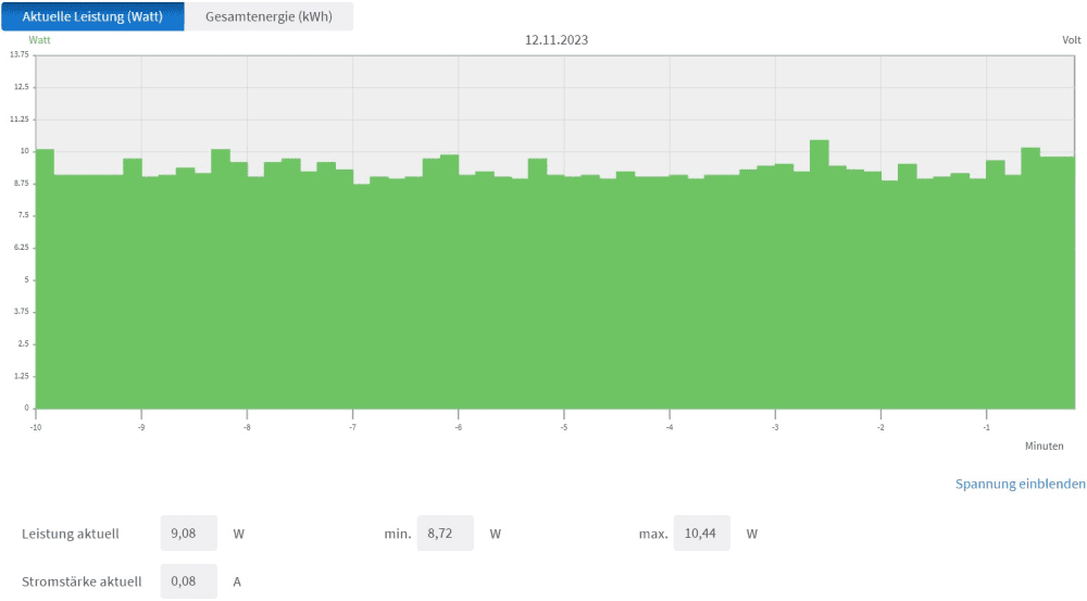

i3-12100, 32GB Ram, 3 HDDs (Spindown) und 1 NVMe aufm B760I Mainboard (unRaid OS)
Beim Streamen (Plex) mit einer aktiven HDD (ohne Transcode) ~15-16W
Mitm H610M war der Verbrauch noch minimal niedriger (Board hatte aber auch weniger Ausstattung).
