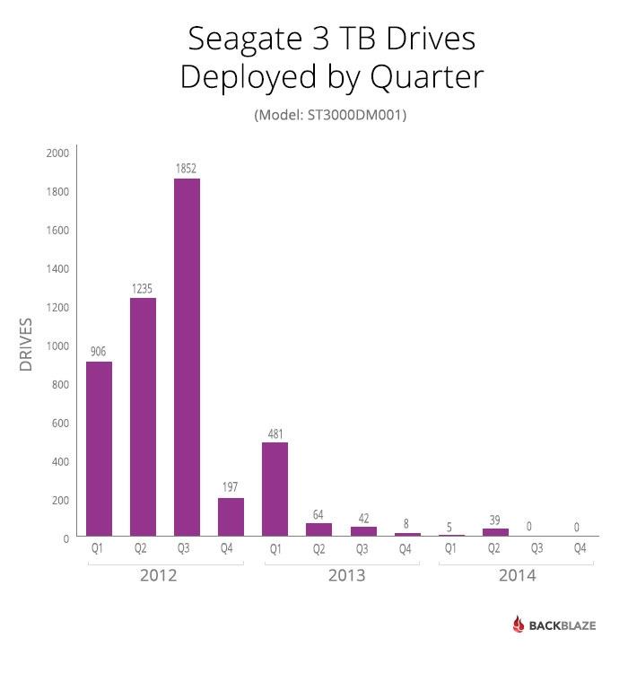

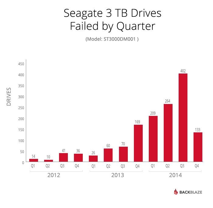

Was heißt basiert, im Grunde basieren alle auf der ersten HDD von IBM. Dies sagt aber eben über die Eigenschaften der einzelnen Modelle nicht viel aus, die können als Folge von Kostenoptimierungen auch andere, technisch i.d.R. weniger günstige Eigenschaften bekommen. Was drin steckt, erkennt sieht man aber nicht und selbst wenn man nachschaut, muss man nicht zwangsläufig erkennen können ob Bauteile wie Motoren, Köpfe oder Platter die gleichen Spezifikationen erfüllen, nur weil sie fürs bloße Auge gleich aussehen. Vielleicht werden sie auch mit identischen Komponenten gebaut und nach der QC downgraded, weil sie die Anforderungen für Enterprisemodelle nicht erfüllen oder beides kommt vor. Ich weiß es nicht, aber Du weißt es auch nicht und nur WD weiß dies, wird es aber wohl kaum verraten.
Fakt ist, diese HDDs werden in USB Gehäusen mit nur dieser einen HDD darin verkauft, die Anforderungen dafür sind nicht höher als die einfacher Desktopplatten wie den Blue, die ja in den Modellen mit kleinen Kapazitäten verbaut werden. Schon in den MyBook Duo mit zwei HDDs verbaut WD die Red oder Red Plus, dabei wäre Enterprise HDDs mindestens genauso geeignet, da sie für eine unbegrenzte Anzahl HDDs pro Gehäuse zugelassen sind. Ganz im Gegensatz zu einfachen Desktopplatten wie den Blue, die nur für eine HDD pro Gehäuse gedacht sind:
Wie Firebl schon sagt, kann man dies machen, sollte sich des Risikos aber bewusst sein. Am Anfang wird es auch auch ein großes Storage mit einfachen Deskotpplatten funktionieren, wie es Backblaze lange gemacht hat und dann aber z.B. bei der ST3000DM001 sehr hohe Ausfallraten erlebt hat, aber erst zwei Jahren nachdem sie angefangen haben diese einzusetzen, die ersten zwei Jahre langen deren Ausfallraten absolut im Rahmen.
Die sind eben nicht für Dauerbetrieb gedacht, sondern:
Nach 2 Jahren Dauerbetrieb haben sie dann mehr Betriebsstunden runter als in über 7 Jahren bei der vorgesehenen Nutzung mit 2400 Power-On-Hours pro Jahr, haben in dem Sinne ihre 5 Nutzungsdauer also deutlich übererfüllt. Ungeeignete Platten zu nutzen, macht eben nicht sofort, sondern erst nach einiger Zeit Probleme und nicht sofort, erweckt also am Anfang den Eindruck dies wäre kein Problem. Der Unterschied ist halt, wie lange dies so bleibt.
