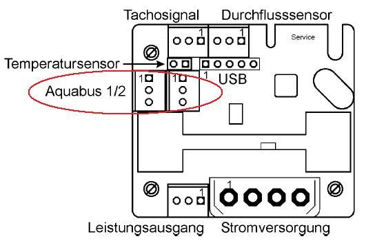

Am PA2 sind doch 2 Aquabusanschlüsse, oder nicht? Schon mal probiert den DFM dort anzuschließen? Oder eben per Y-Kabel. Wie soll das sonst funktionieren?

Ein PA2 hat ja zwei Aquabusanschlüsse, einen zum Verbinden mit dem Aquaero, mit dem anderen kann man weitere Geräte (z.B. noch ein PA2) anschließen. Funktioniert daran der MPS nicht?
nein der Anschluss auf dem PA2 ist nur für die älteren DFM gedacht. Du kannst aber den PA2 mit einem Y-Aquabuskabel anschließen und am anderen Ende den MPS-DFM. Also einer auf den Aquabus vom PA2, einer zu AE5 und einer zum DFM. Ich gehe immer davon aus, Du willst den PA2 über das AE5 laufen lassen. Wenn nicht geht das auch ohne AE5,direkt über USB

So sollte es gehen oder? Aber warum geht der DFM nicht an den PA2 ?
der geht auch ans PA2 allerdings nur über den Aquabus nicht über die alte DFM-Schnittstelle. Dazu brauchst Du dann dieses Kabel

wenn Pumpe und MPS über PA2 und AE5 angeschlossen werden sollen brauchst Du das Kabel. Du kannst aber auch den DFM direkt über USB anschließen, allerdings siehst Du dann den DFM nicht im Display. Das geht nur, wenn der DFM mit an den Aquabus kommt. Da steckt aber der PA2 dran also brauchst Du ein Y-Kabel.
jep genau das wollte ich eigentlich sehen den df im display. Hab den Pa2 jetzt am laufen als lüfter 5 wird der angezeigt, was schade ist das der mps nicht da dran geht. Also y-kabel her und beides dann da dran geht ja nicht anders. In der software wird der df angezeigt nur halt nicht im display.
dazu muss der MPS an den Aquabus angeschlossen sein. Da fällt mir ein, es sollte doch noch ein Aquabus-Kanal auf dem PA2 frei sein. Du hast doch nur ein PA2 angeschlossen oder. Das heißt vom PA2 geht nur ein Kabel an den High Speed Kanal des AE5. Also ist ein Aquabuskanal auf dem PA2 frei, daran kannste den DFM anschließen. Als welche Gerätenummer wird der DFM in der AS 2012 angezeigt?
hey, also der DFM wird als aqabus adresse 14 angezeigt bei mir.
Ja ich habe am Pa2 noch einen frei, wie du schon sagst geht nur ein kabel vom Pa2 zum highspeed bei der AQ5 dran.
wenn Du das Kabel mit dem PA2 und dem DFM verbunden hast, solltest Du unter Sensoren und da unter Durchflusssensoren schon den Durchfluss sehen. Dann das übliche, Anzeigeseiten, die Seite mit dem Durchfluss rüber ziehen, feddich.
