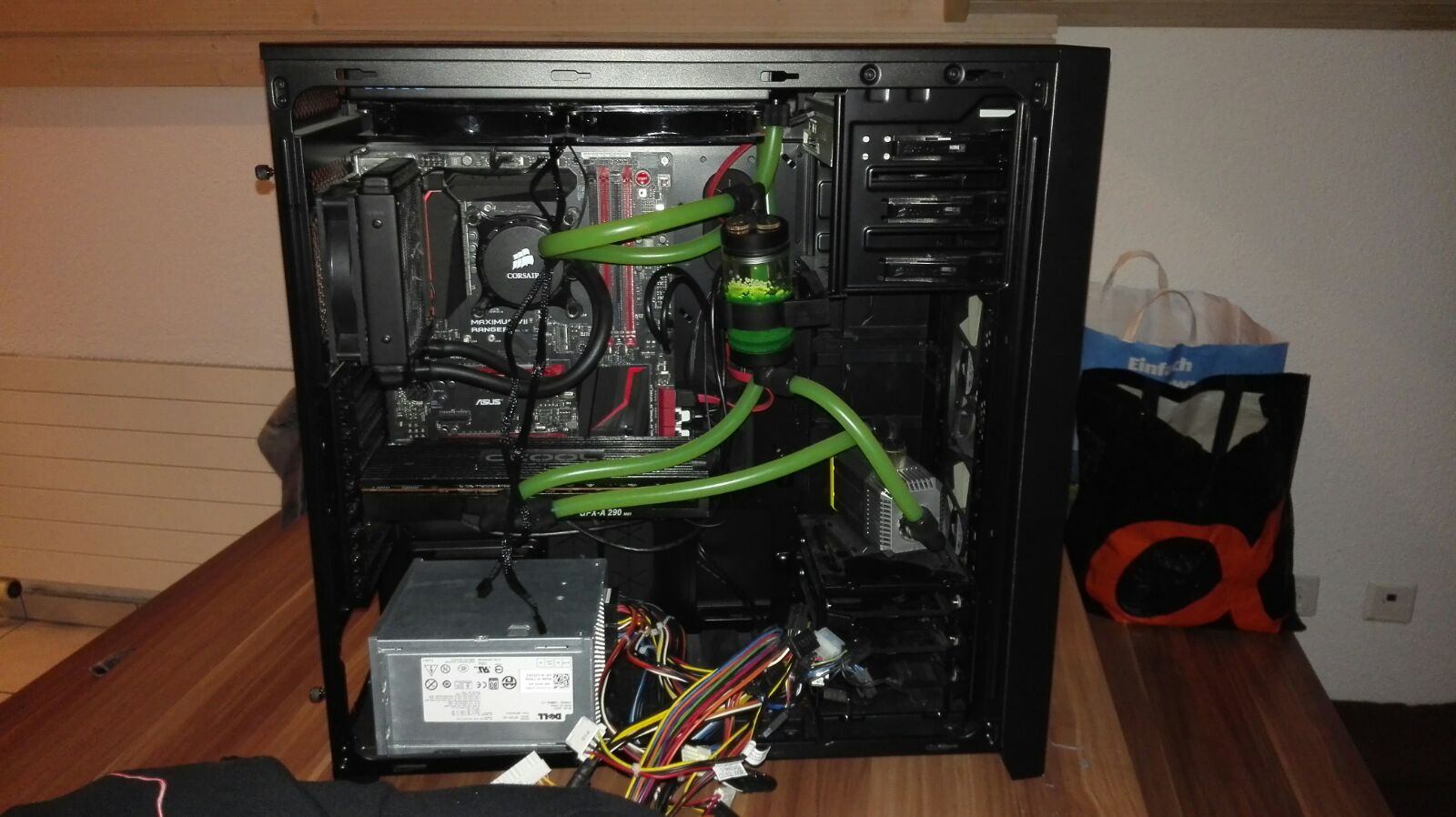

Hallo Zusammen,
Ich habe nur ein etwas grösseres Herbst Projekt vor, da ich für Lau an eine Defekte Wakü (Plexiglas-platte an der Graka war eingerissen getauscht über die Garantie von Aquacool auf eine Metallerne) + Hardware und Case.
Das Gehäuse wäre ein Corsair 750d
Zu kühlende Komponenten:
i7 4790k "geköpft"
Amd R9 295x2
Amd R9 290X
Vorhandene Wakü Komponenten:
Pumpe (Aqua Computer Aquastream XT)
Radiator (Aquacool ca 350mm dicke ca 40mm)
Kühlkörper von der r9 290X
Corsair AIO- Das Ding war dabei und hat eine Schlechtere Kühlleistung wie ein DarkPro3, ist drausen, Das Foto ist noch mit der AIO
Benötigte Komponenten:
Kühlkörper R295X2 (Aquatuning
CPU-Kühlung (Klick mich)
Nun die Frage was habe ich bei den Komponenten evtl vergessen. Oder ist irgendwo ein Totales No-Go?
Falls es Günstigere/Bessere Komponenten gibt bitte Sagen
Meine Idee wäre es evtl einen Zweiten Radiator ein zu Bauen falls der eine zu wenig gross wäre.
Kühlreihenfolge hätte ich gedacht: a) Behälter>Pumpe>R295x2>R290X>CPU>Radiator>Behälter
b) Bei 2 Radiatoren Behälter>Pumpe>R295x2>R290X>Radiator_Gross>Cpu>Radiator_Klein>Behälter
Freue mich über jeden Tip und Idee
ps. Ich weiss die Grakas sind der OverGAU
Netzteil ist nicht das Abgebildete keine Angst
Viel Grüsse
