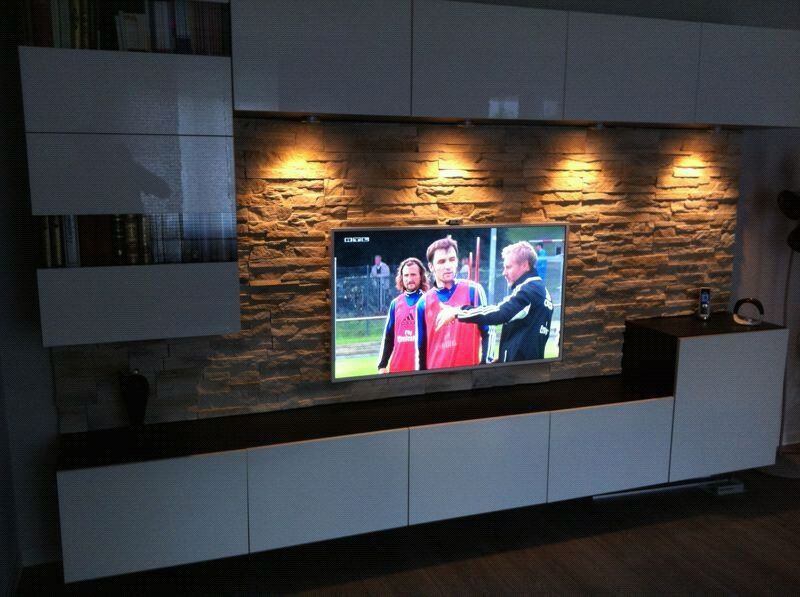

Ziel des Projektes ist:
- Lowbard modifizieren und an die Wand hängen
- alle Kabel verschwinden lassen
- TV bündig mit der Wand abschließen lassen
- Einbauboxen in die Wand einlassen
Da ich das Lowboard unserer alten Schrankwand schlicht und zeitlos angesehen habe konnte das ruhigen Gewissens im neuen Wohnzimmer weiterverwendet und modifiziert werden.
es wurde so umgebaut, dass es an die Wand gehängt werden kann. Dazu sollten alle nötigen Kabel im Möbelstück gut verlegt werden und durch Lüftungsschlitze genug Luft für den HTPC sowie den AV Receiver reinlassen.
Um das Gewicht zu tragen wurde recht große L Winkel an die Wand gebohrt:
Ein 50er Abflussrohr stellt die Kabelverbindung vom TV in das Lowboard her, dazu wurden auch noch Lüftungslöcher gebohrt:
Anschließend wurde im Inneren alles Verkabelt und noch die im Wohnzimmer fehlenden Netzwerkdosen und Koaxialdose angebracht:
Das war es dann erstmal und die Funktion konnte getestet werden:
Ein paar Tage später wurde dann die Unterkonstruktion für die Vorsatzwand gebaut:
Und dann wieder ein paar Tage später wurden die Trockenbauplatten angebracht:
Die Schablonen für die Canton Boxen der 800er Serie:
Dann wurde hinter dem TV die Wand schwarz gestrichen:
Was nun noch fehlt ist das Finish mit Steinverblendern:
Dafür wurden die Boxen schonmal etwas höhergelegt da die Steine bis zu 25mm Dick sind.

Soo, es gibt nun wieder ein kleines Update! :bigok:
Ich habe ein paar Details umgeworfen und es mir etwas einfacher gemacht die Wand fertigzustellen. Wir haben mittlerweile auch wirklich keine Lust mehr auf die Trockenbauwand zu schauen. Ursprünglich wollte ich die Steine auf Gährung schneiden und bei dem Fernseher um die Ecke zu gehen. Das gestaltet sich aber sehr kompliziert diese Gipssteine ordentlich auf Gährung zu schneiden und ob das wirklich gut aussieht ist auch nicht klar denn die Steine sind ja nicht flach sondern haben einen Höhenunterschied von bis zu 1,5 cm. Dazu kommen ja noch die 4 Ecken von dem Rahmen was dann wirklich noch komplizierter ist. Also habe ich nun einen schwarzen Holzrahmen um den Fernseher gebaut. Dieser steht 4 cm über die Wand hinaus. Die Gipssteine haben max 3,5cm. Also stoße ich mit den Steinen nun an den Holzrahmen und kann nun einfach grade Schnitte machen. Ich bin auch der Meinung, dass dies sogar ordentlicher aussieht als der Gährungsschnitt der Steine.
Aber seht selbst :d
Hier sind die 20cm Zuschnittplatten:
Dann ein Loch für das Kabelrohr gebohrt und die Platten eingepasst:
Dann habe ich mir solch einen 50mm Abflussrohrdeckel genommen um für die Kabeldurchführung einen ordentlichen Abschluss zu bekommen.
Und lackiert:
Dann wurden die Schrauben noch mit schwarzen Abdeckkappen verkleidet:
Und fertig!
So nun muss nur noch für die linke Box ein Holzrahmen gebaut werden um die Box etwas nach vorne zu legen und alle 3 Rahmen müssen dann schwarz lackiert werden. Dann habe ich wirklich keine Ausrede mehr die Steinverkleidung aufzuschieben :fresse: Naja ausser die Kinderversorgung... :hmm:

Nun gibt es auch wieder ein kleines Update. Die Rahmen der Boxen sind nun alle fertig und schwarz lackiert. Sicher waren die nun keine handwerkliche Glanzleistung aber zweckmäßig und es sind keine Sichtobjekte.
