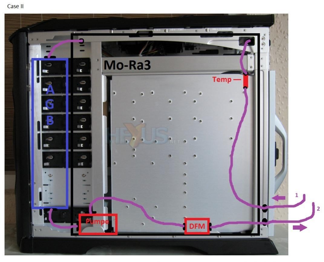

  • (1) Radiator, AGB, Pume und die beiden Sensoren kommen in mein jetztiges Gehäuse: CM Stacker 830

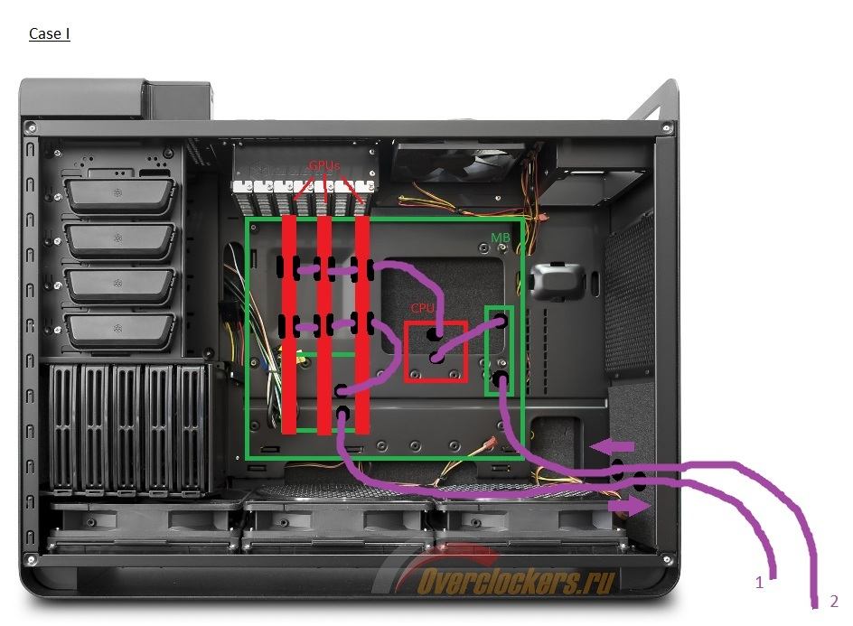

  • (2) der Rest, sprich PC Hardware + logischerweise die Kühler :) und Aquaero kommen in ein neues – SST Fortress FT02B mit Fenster (man soll ja schließlich was von dem vielen Geld sehen)

  • (1) AGB kommt nach vorne in die 5,25" Schächte, dahinter dann der Radi samt Pumpe und
    Sensoren; Schläuche und Kabel dann hinten unten raus;
    Skizze:
  • (2) habe mir mal grob skizziert wie die Verschlauchung ungefähr aussehen könnte, genaues
    kann man denke ich aber erst sagen, wenn die Komponenten verbaut sind; Platzproblem
    dürfte es im FT02 kaum geben, wenn das Meiste der Wakü extern ist;
    Skizze:
  • (3) Schläuche und VL3N sollten klar sein; das Verbindungskabel beherbergt dann Strom und
    USB der Pumpe, sowie Strom für Lüfter und LEDs (zur Beleuchtung des AGB's, vorerst
    auch das einzige beleuchtete am PC, steh nicht ganz so auf Disco :) ), außerdem wollte
    ich das Signal des Einschaltknopfes durchschleifen, sodass man den Rechner nur
    einschalten kann, wenn das Kabel auch verbunden ist;

Hast du dich auf die Sache mit dem Dualcase schon festgelegt? An sich nicht unbedingt die praktischte Lösung.

1. Ja schafft sie
2. Tygon ist gut
3. Tüllen sind in Ordnung solang der Schlauch 2mm dünner als Tüllen sind, dann brauchste auch keine Schellen
4. Lüfter kannste auch ne Ecke langsamer nehmen, aber ich hab noch nie nen Mora mit solchen Adaptern gesehen, kp ob das geht
5. Alles mit entsprechendem Kabel ans Aquaero, siehe Habdbuch zur Not
Ansonsten hast du dir schon viele gute Gedanken gemacht. ich frage mich aber was du mit 26 Tüllen machen willst? Du hast generell viel zu viele Anschlüsse und Winkel. Letztere sollte man vermeiden um nicht den Durchfluss zu behindern. Und wo willst du 12 Beleuchtungsatopfen reinstecken?
Dualcase find ich optisch sehr unschön. Lieber Mora daneben stellen.
Und wennso teuer, dann auch gleich nen hochwertigen AGB.

Ja eigtentlich schon; praktisch bezogen auf was ?
PC soll stationär bleiben, zumindest zu 99% der Zeit ;)
Dualcase auch deswegen, weil ich vollgestopfte Gehäuse nicht ganz so leiden kann :)
---------- Post added at 20:17 ---------- Previous post was at 20:08 ----------
Danke Kurry für die Bemerkungen.
Ja das mit den Lüftern ist so ne sache, wollt eigtl. schon die eLoop nehmen, weil die ja wirklich gut sein sollen, nur gibts die in 140mm leider noch nicht. Aber da denke ich werd ich mir noch was überlegen.
Die Adatper kriegt man da schon irgendwie fest :p - sollten aber auch als Shroud fungieren, oder lieg ich da flasch ?
Hehe ja 26 klingt erstmal viel, ich brauche aber allein schon 8 Stück für die Gehäusedurchführungen.
Und Winkel, dachte ich nehm ich lieber mal mehr, wollte so wenig oft wie möglich beestellen, werd aber vllt noch eine Skizze hochladen, wo ich die Winkel auch mit einzeichne, zumindest so wie ichs mir gedacht hatte.
Und die Leds, habe mal nen Video gesehen wo der AGB mit nur 4 beleuchtet wurde, und naja kam mir etwas wenig vor, deswegen dacht ich, stopf ich alle übrigen Löcher mit LEDS voll:lol:
Jo MoRa daneben ginge auch, nur wollte ich halt Pume und AGB auch aus dem Main-Case raushaben und da wirds dann schon wieder schwieriger.
Das mit dem AGB: habe da noch was besonderes vor, und da würde der mit den 30cm besser passen.
Aber bin für Vorschläge offen.
Klingt prinzipiell ganz gut, allerdings würde ich von dem Dual Case Konzept auch eher abraten. Dann doch lieber ein richtig dickes Gehäuse, oder nur den Mora extern.
Wobei in das Silverstone ja eigentlich der 3x180mm Magicool unten rein muss ;-)
Filter würde ich bei dem Kreislauf schon überlegen, habe aber selber noch keinen ausprobiert. Aber hier findet sich bestimmt noch ein Verfechter.
Wenn du eh ein Aquaero und extra Sensoren hast, reicht als Pumpe die standard Version!
Zu den Anschlüssen/Tüllen. Intern kann man Tüllen nehmen, solange der Schlauch ordentlich sitzt (bin da trotzdem kein Fan von), aber extern (wenn du Schotts zum Durchführen nimmst) würde ich auf jeden Fall Schraubanschlüsse nehmen.
Die VLN3 gibts auch zum direkten Anschrauben an ein Schott, mit G1/4 Gewinde!
AGB würde ich anders machen, vor allem die Beleuchtung. Diese G1/4 Einbauleds kommen imho nicht so toll. Und bei den Preis sollte auch ein Aqualis drin sein. Der ist wenigstens aus Glas.
Mfg Bimbo385

Update:
Habe die Lüfter nochmal getauscht: http://www.caseking.de/cart_load/5d7ab4b75ee1f7b904c16ac4bc4c440e
Gründe:
  • lese immer öfter von störenden Lagergeräuschen der NB Lüfter
  • wollte durch die roten Leds noch paar farbliche Akzente setzen
  • die Enermax sind extrem leise und durch das Magnetlager entfällt das mit den Geräuschen
Frage:
Reichen die Enermax vom Durchsatz her um auf dem MoRa effektiv eingesetzt werden zu können ?
Der MoRa ist ja extra für langsam drehende Lüfter ausgelegt.
Noch etwas zu dem AC-Zubehör (Aqaero, Pumpe, DFM, Tempsensor):
Also DFM und Tempsensor direkt an die Aquastream und die dann per USB ans Mainboard.
Das Aqaero dann ebenfalls per USB ans MB.
Kann man das so machen ?
Dann nochmal was zur Gehäusediskussion:
Auch wenn das hier Vielen nicht gefällt, werde ich vorerst mal bei meinem Plan mit den beiden Gehäuse bleiben.
Hatte mir zwar das Caselabs Magnum TH10 mal etwas näher angeschaut, weil es das einzige ist, das in etwa meinen Vorstellungen entspricht, da bräuchte ich nur eine andere Heckwand und sonst kleinere Umbauten. Habe bei Caselabs angefragt ob das möglich sei und wie der preisliche Rahmen dazu aussehen würde. Tja nur will Caselabs nochmal 100 $ extra nur um hinten in die rechte Gehäusehälfte andere Löcher und den Ausschnitt für das PSU oberhalb des MB-Trai zu schneiden; statt zwei rechteckigen für PSU eben vier runde für Lüfter.
Dazu könnt Ihr euch ja eine eigene Meinung bilden, mir ist das eindeutig zu viel!!
Ganz nebenbei finde ich die Ausschnitte für die PSU sowieso etwas dämlich gewählt.
Ich denke aber, dass ich das Stacker 830 auch ganz ansehnlich hinbekommen kann - Wartet einfach ab. :)
Aber gut, hier soll es ja weniger um die Gehäusewahl gehen, sondern viel mehr um die Wakü-Komponenten und Zubehör. :)
So hoffe weiterhin auf konstruktive Bemerkungen.
Danke
MfG Zonky
Huhu.
Update:
Gründe:
Die Anschlüsse findest du nicht überteuert?
Frage:
Laues Lüftchen reicht und ein gewisser Durchsatz erzeugt immer einen gewissen Pegel, das sollte man nicht vergessen, deshalb sollte man bei Lüftern immer nur auf Regelbereich und nebengeräuschfreiheit achten.
Alles ans AE ..... und du brauchst definitiv keine AS XT Ultra, wenn du nen AE hast.
Es bleibt ein hässlicher Klotz mit bescheidenem Innenraum.
190 € nur für die Winkel :fresse:
