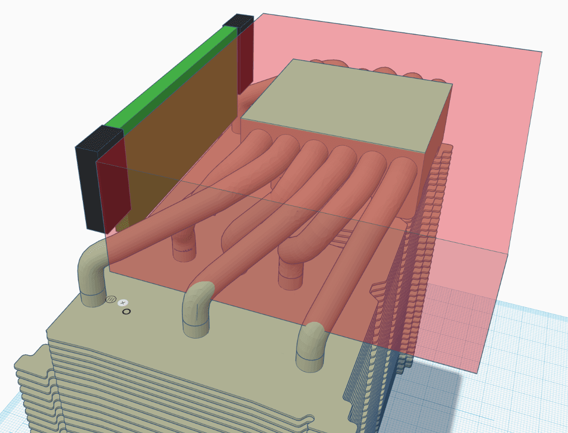

Habe ein bisschen gezeichnet, ich möchte ja möglichst viel Kühler auf das sehr spezielle Board bringen...
Gut gibt's vom Scythe Mugen 5 CAD Files.
Es ist zwar EXTREM Eng, aber er würde passen. Müsste halt noch eine Halterung gebastelt werden - was aber keine riiiiesige Sache wäre.
Alternativ ist mein Favorit ganz klar der Noctua NH-U12DX i4.
Der ist auch extra für 2011 Narrow ILM und etwas stärker als z.B der NH-U9DX i4.
Wahrscheinlich ist es vernünftig erst mal den Noctua zu ordern und ordentlich zu testen.
Ich will auch bei 30°C Zimmertemperatur noch ne CPU unter 80°C sehen...
Ein Cryorig H7 würde ohne weiteres passe (der Lüfter müsste ~1.5cm nach oben geschoben werden)
