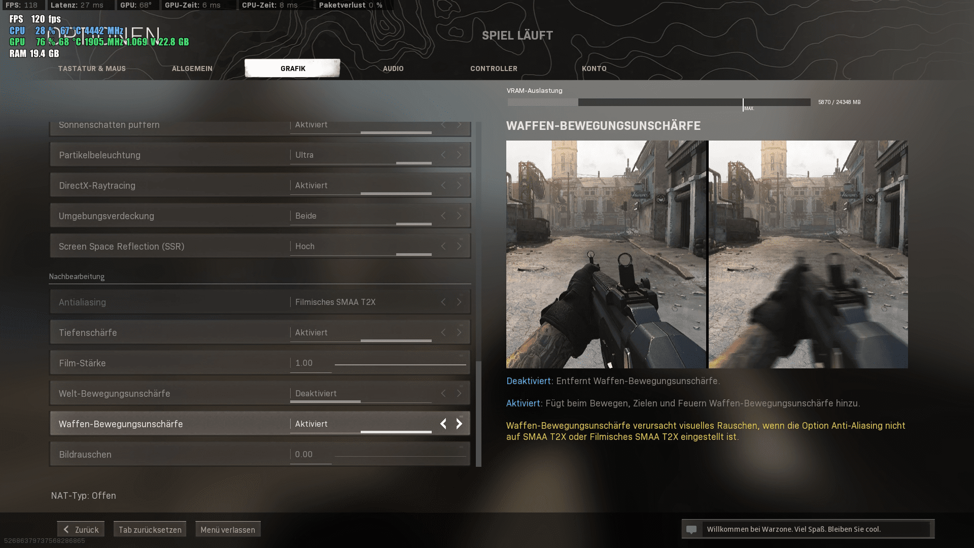

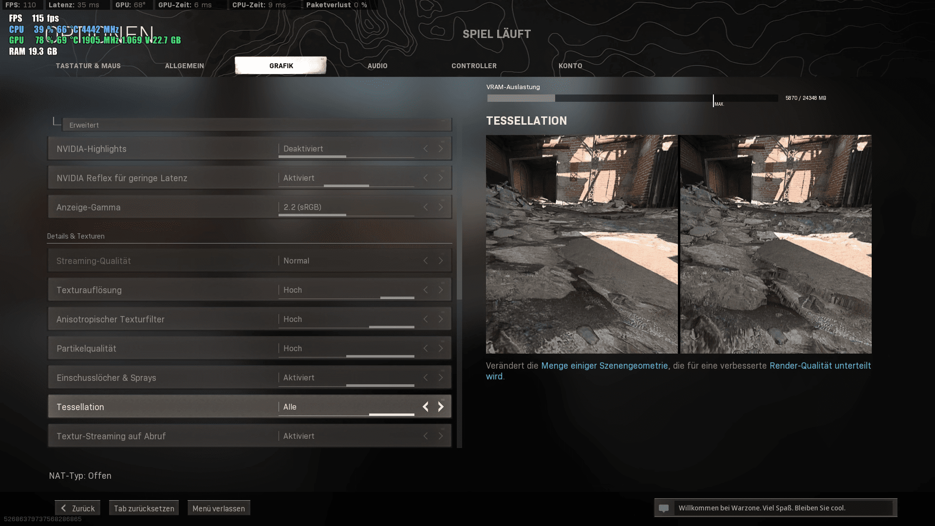

was haste denn in den spieleinstellungen eingestellt? alles ultra?

davon würde ich gerne mal einen Screenshot sehen, habe bisher noch kein Setup gesehen, das selbst bei FHD über 200fps in Warzone schafft.

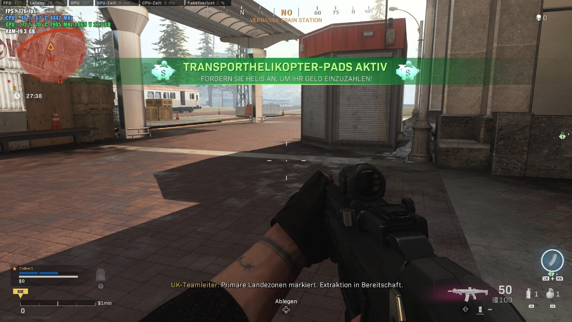

Da hast du teilweise recht. Die 250 FPS waren am Anfang beim Flugzeug. Da ich nur einen 144Hz Monitor habe, hatte ich recht schnell die die Lust an den Zahlen verloren.
Deshalb habe ich das Spiel Mal kurz gestartet. Je nach Teil der Map sind es 160-170 FPS, aber es gibt auch Teile wo ich dauerhaft deutlich über 200 FPS bin, so 210-220 FPS im Durchschnitt.
AMD hat mir in der Übersicht einen Durchschnitt von 208 FPS angezeigt, ich weiß allerdings nicht was dort alles gemessen wird.

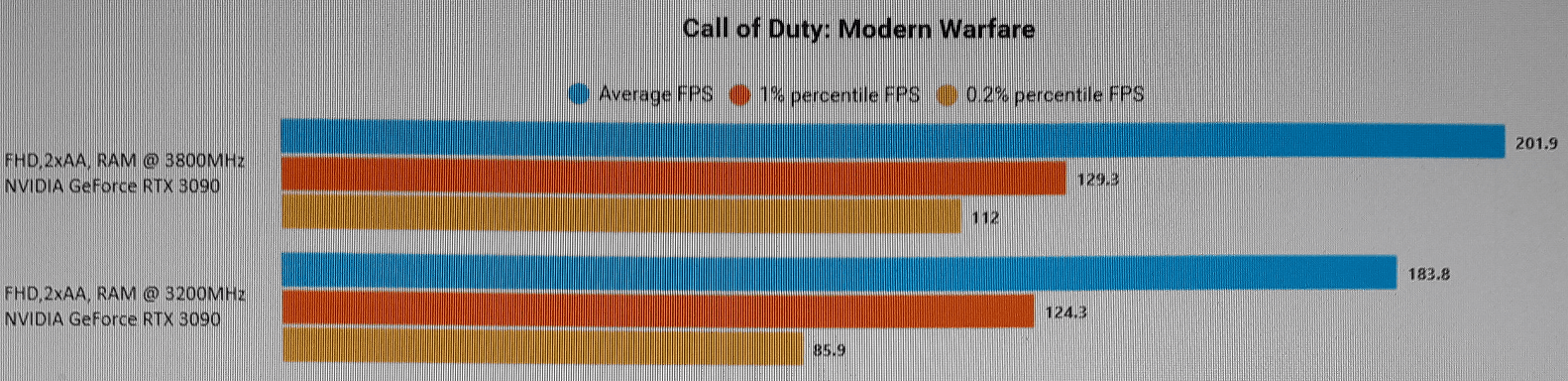

Läuft dein Ram nur auf XMP oder hast du die Settings noch optimiert?
In dem von dir verlinkten Video wird, wenn es stimmt, 3600er mit CL14 verwendet.
Meine letzten Erfahrungen zumindest mit Ryzen 7 5800x und Ryzen 9 5950x haben mir gezeigt, dass ich die FPS gerade in Full-HD bei Warzone mit ordentlichen Ram-Settings nochmal um 10-15% steigern konnte.
Läuft nur auf XMP hab daran nichts verändert, und das geht meines Wissens nach auch nicht da meine CPU maximal 3200 MHz verkraften kann.
Es wäre mir ehrlich gesagt auch fraglich, wenn ich nur durch langsamerem RAM im Schnitt 80 FPS weniger habe.

Sollte bei Ryzen der Ramtakt nicht optimal auf 3600 bzw 37xx MHz stehen?
Ram Settings spielen doch vorallem im CPU Limit ne mega wichtige Rolle. der im Video fährt G.SKILL Trident Z Royal - 16GB (2 x 8GB) 3600MHz CL14, hat also 400 Mhz mehr und 2 CL weniger. Evtl liegt hier einfach das Problem, 80€ Ram vs 150€ Ram.
Ich habe auch nur im Schnitt 110 FPS mit 3900X und RTX 3090. schwankt immer im Sekunden Takt zwischen 160 und 110 FPS. Hier liegt ganz klar ein CPU Limit vor.
Mir ist auch bewusst, dass ich im CPU-Limit liege, aber bspw. der dude im Video hat im Schnitt 60 FPS mehr als ich, bei dem gleicher CPU & GPU.
Mag sein das sein RAM besser oder auch deutlich besser ist, aber nur durch RAM 60 bis teilweise sogar 100 FPS mehr zu haben, kann meines Wissens nach nicht wirklich normal sein.
Ok, habe gerade wieder paar Runden gezockt, habe nicht 110 sondern zwischen 135 und 160 FPS alles auf Max.
Edit: Ok dropt doch manchmal auf 110/120 FPS runter, Scheint also normal zu sein. :whistle:
Wie der 180 FPS erreicht ist mir ein Rätsel, sein CPU taktet sogar weniger und er hat nur 4 GB VRAM Auslastung. :unsure:
