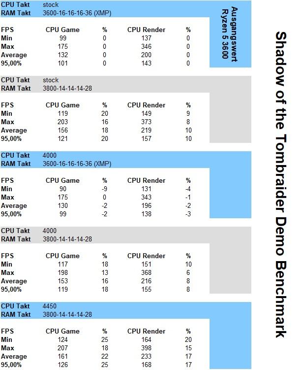

Ich würde dir raten einfach mal 2-3 wirklich aussagekräftige Benchmarks laufen zu lassen, z.B. den integrierten Bench von
Shadow of the Tomb Raider, den FarCry 5 Benchmark, eine im Netzt geläufige Benchmarksequenz in Control ablaufen und
dann natürlich den Time Spy und/oder Firestrike Extreme Benchmark des aktuellen 3D Mark.
Vorallem der Tomb Raider Benchmark und die 3D Mark Testläufe geben auch detailiert Aufschluss darüber, wo ein etwaiger
Flaschenhals zu Problemen führt. Auch sinnvoll ist der Cinebench R20 oder R23 um schnell und unkompliziert die reine CPU
Leistung zu testen. Mit Aida64 kann man übersichtlich und leicht verständlich die Ram-Performance testen.

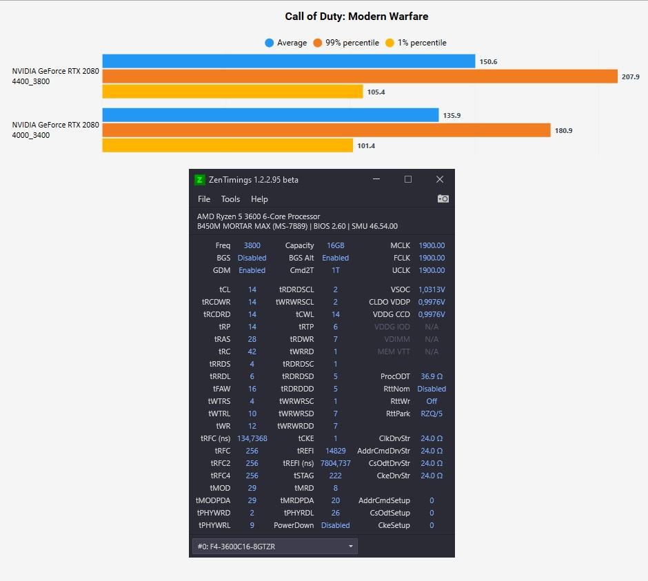

ich würde meine ram schon gar nicht nur auf 3200 Mhz laufen lassen und dann sagen ist Highend. Genau wie seine Aussage: der 3900x kann maximal nur 3200 Mhz haben. Dann müsste mein 3900x ja kaputt sein, wenn der Ram auf 3733 CL16 läuft
und ja alles nach CPU/GPU ist nicht mehr HighEnd. Selbst 16 GB wären mir zum Gamen zu wenig bei heutigen Games, das könnte auch seine FPS bremsen. Da könnte er mit Intelligent standby list cleaner ISLC seinen 16 GB Ram entgegen wirken
Nur um sicher zu gehen, würde ich mir ein Screenshot aus CPU-Z von der Ram Seite (Memory) wünschen. Um zu sehen, welche Taktraten und Latenzen wirklich anliegen, und ob Dual Channel richtig läuft. Für mich klingt das nämlich durchaus wie ein Ram Problem. Hatte mal das gleiche Problem in einem anderen Spiel, und da war es der Ram....

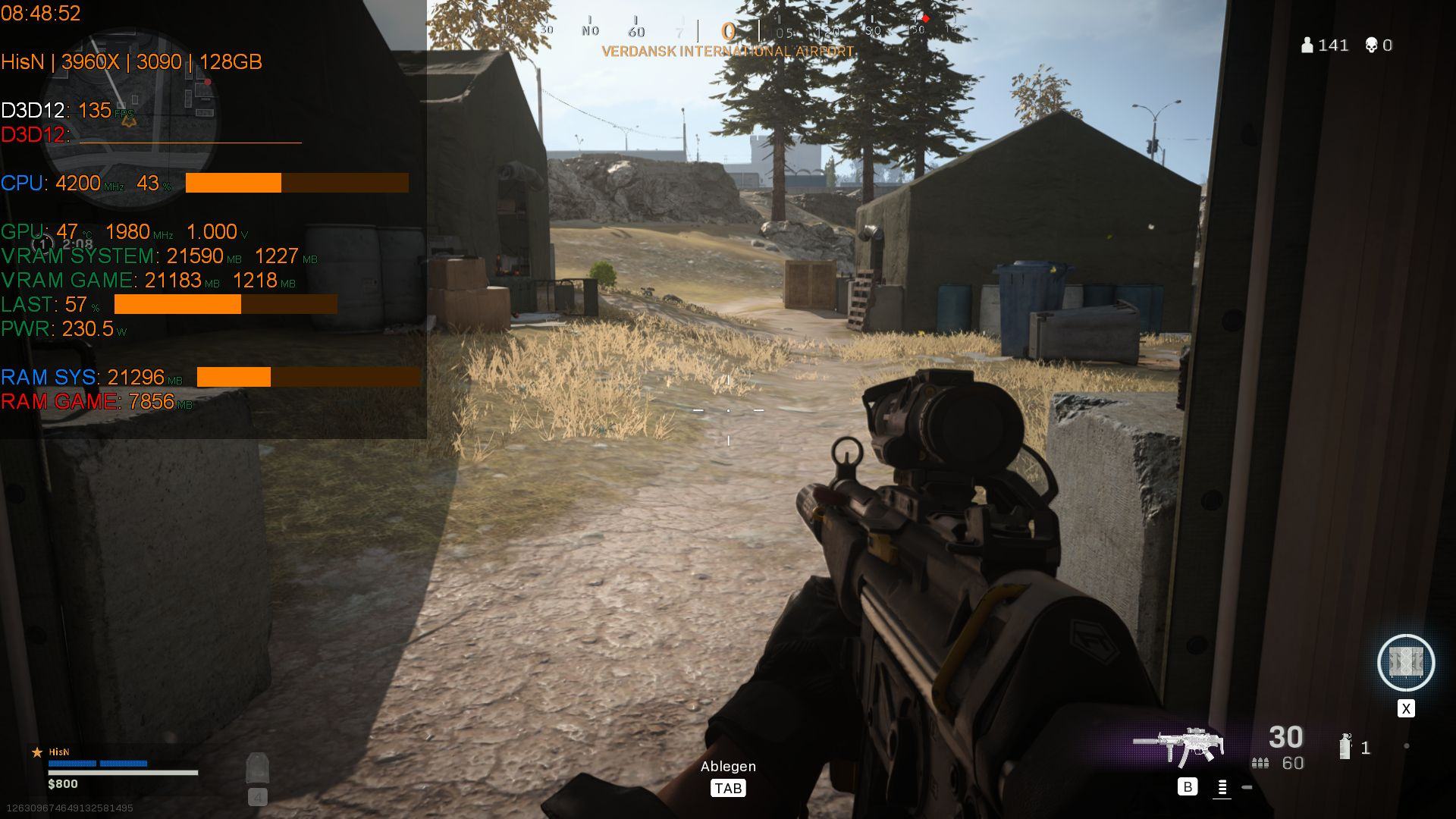

Habe mal CapFrameX laufen lassen für 600 Sekunden. Vielleicht kannst damit was anfangen vielleicht auch nicht.
