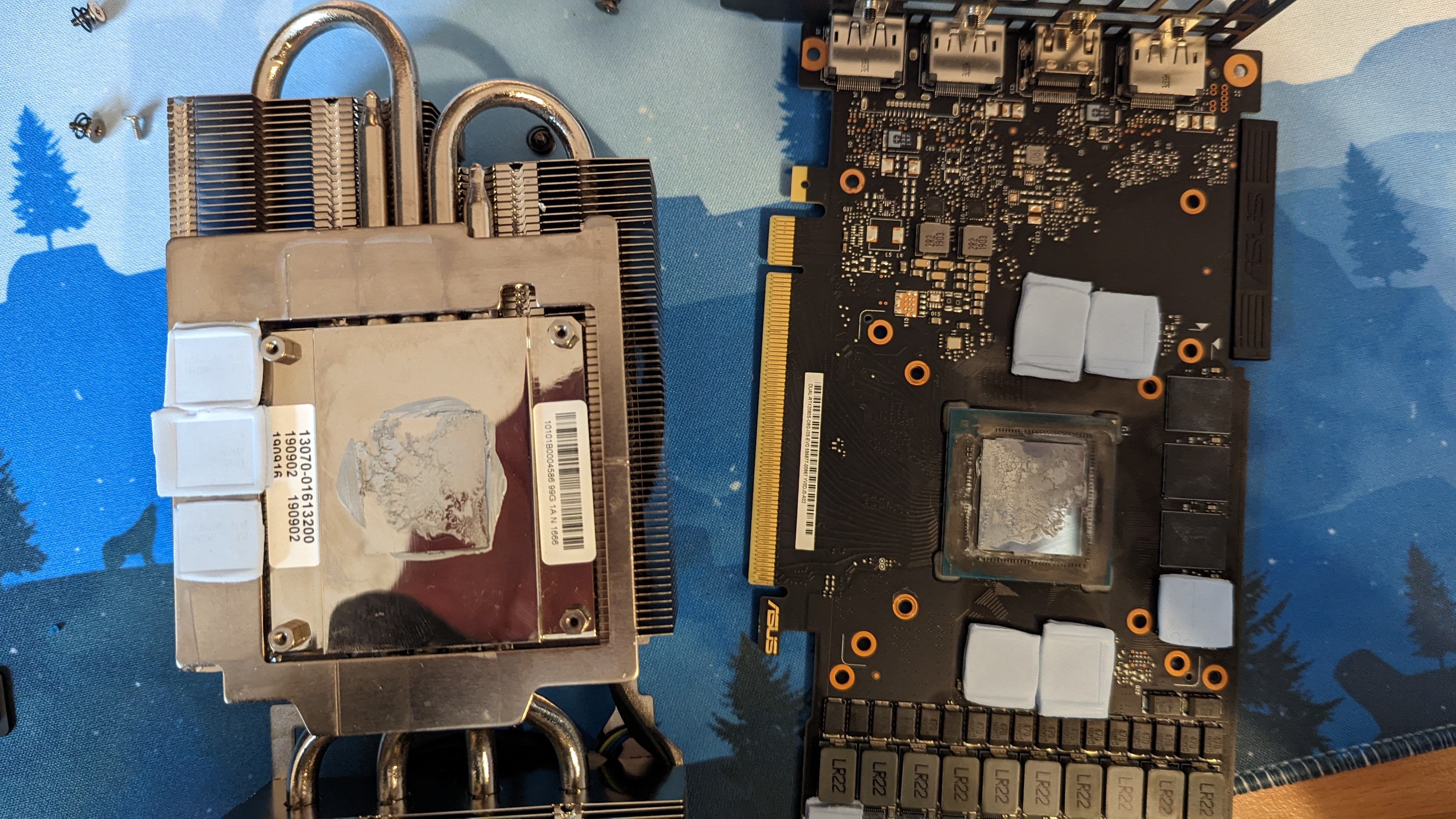

So. @AssassinWarlord Hab hier mal das Bild. Ich glaube da passte was mit dem Anpressdruck nicht. Die Paste hat sich überhaupt nicht richtig verteilt. Jetzt ist die Frage woran das liegt. Entweder zu dicke Wärmeleitpads oder Paste falsch aufgetragen (hab die Wurstmethode genommen) oder falsch die Schrauben angezogen
Die Pads sind ja 1mm dick. Ist jetzt die Frage...ich hab die doppelt genommen. Vielleicht mal doch nur eine Lage?

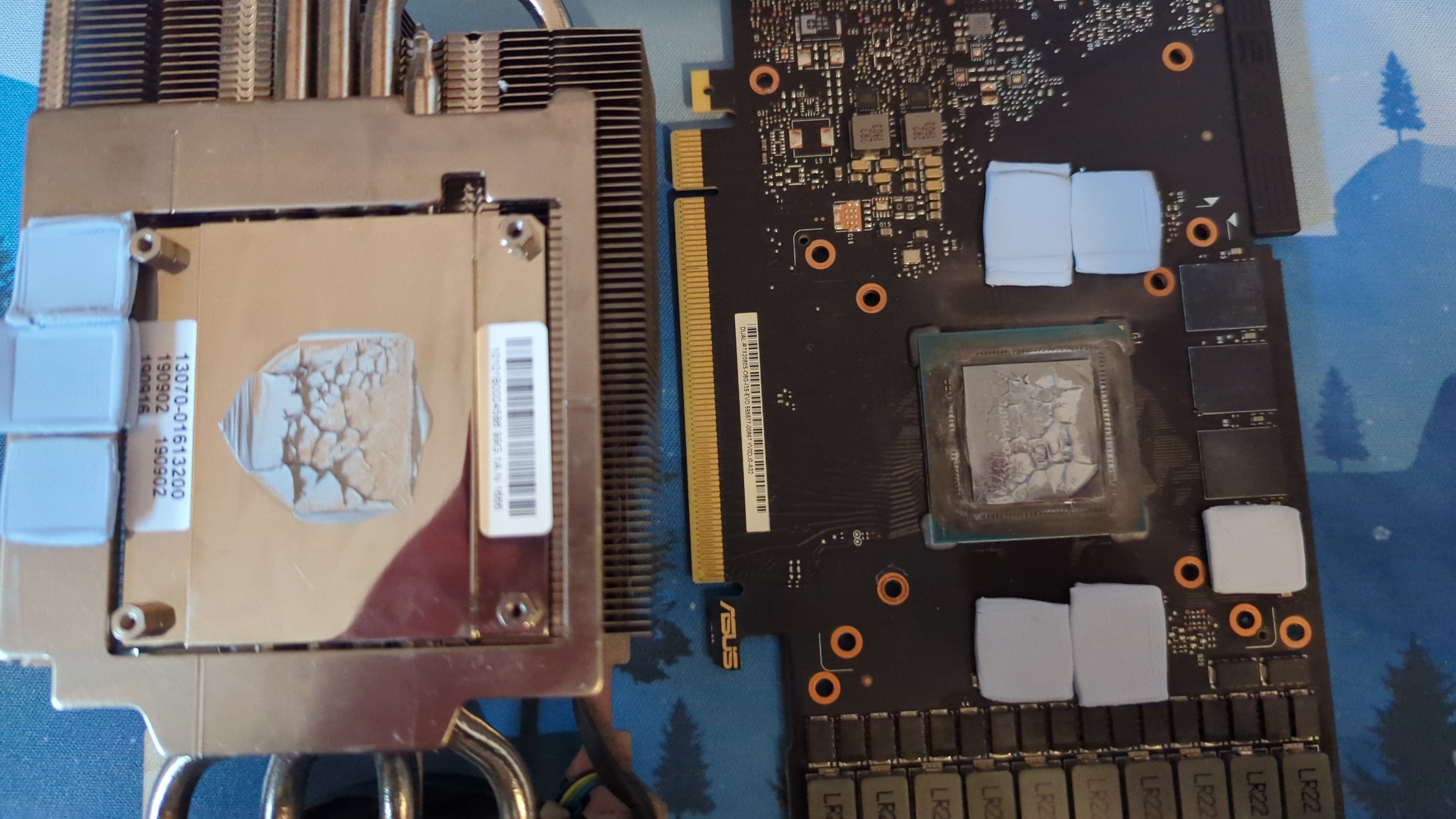

Hier nochmal ein frischer Abdruck. Hab die Karte einmal neu mit wlp ausgestattet und zusammen gebaut. Danach wieder auseinander.
Wärmeleitpads habe ich nicht geändert
Sieht schon besser aus. Jetzt teste ich nochmal mit einlagigen Pads und schaue auch Mal ob die dann immer noch genug Anpressdruck haben damit die Speicher auch gekühlt werden

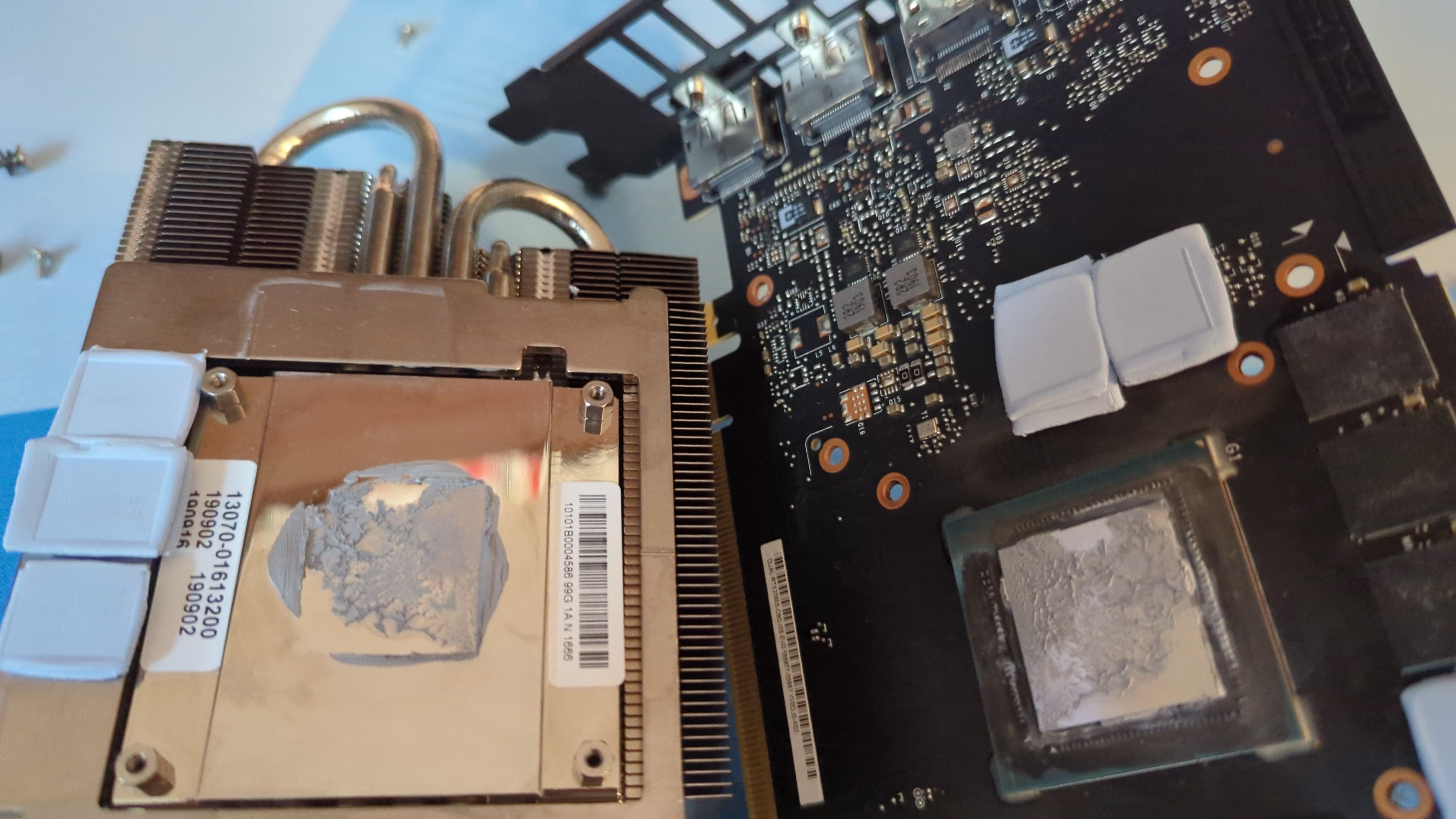

Ich hab die Karte nochmal auseinander genommen und mir mal das Bild vom WLP-Abdruck angeschaut. Es muss generell zu wenig Anpressdruck gewesen sein.
Dann ist mir aufgefallen, dass an nue einer Ecke eine Unterlegscheibe angebracht ist. Ich dachte mir...irgendwo hast du doch noch so welche gesehen. Gucke in die Schublade...da sind noch 3 Stück. Genau die gleichen.
So...jetzt ist die Frage...wieso war da nur an einer Schraube die Unterlegscheibe und wieso hat das bisher trotzdem so gut geklappt...
Ich vermute der Vorbesitzer hatte die entfernt...was auch immer. Oder ich habe das damals beim Kauf gemacht als ich den Wasserkühler der darauf saß wieder auf Luft umgebaut hab.
