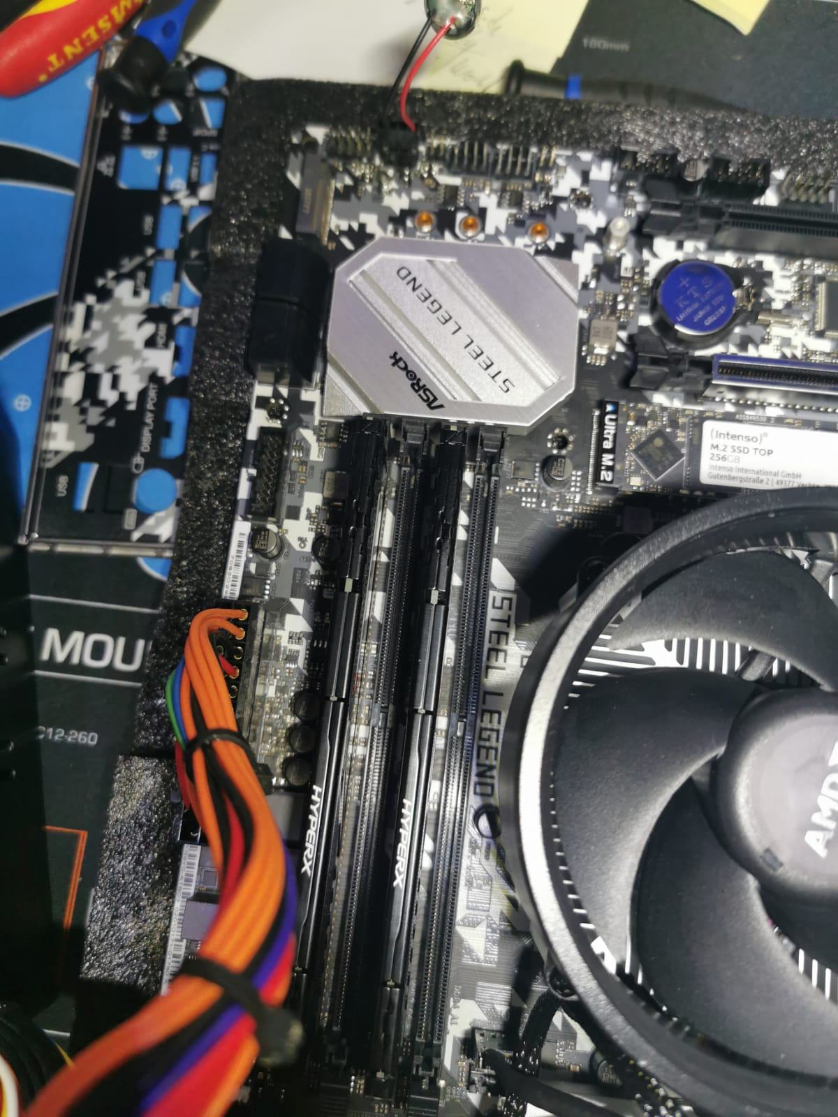

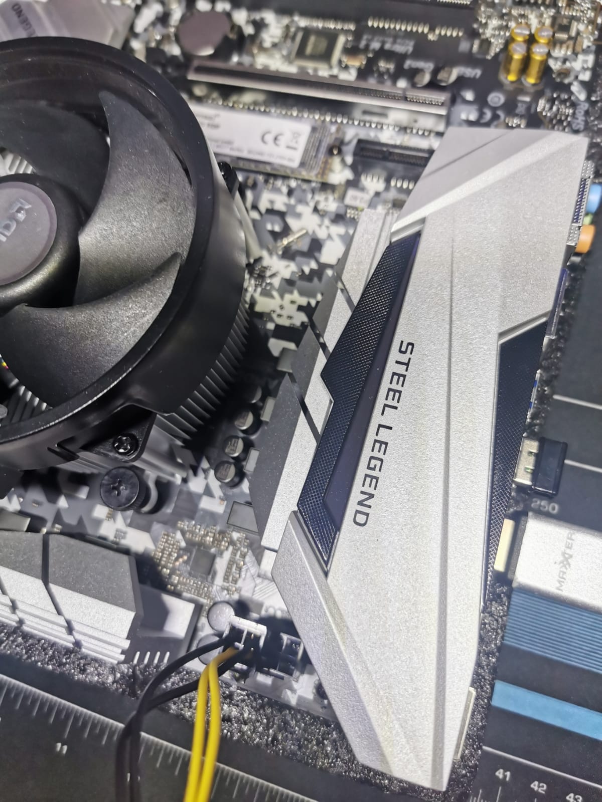

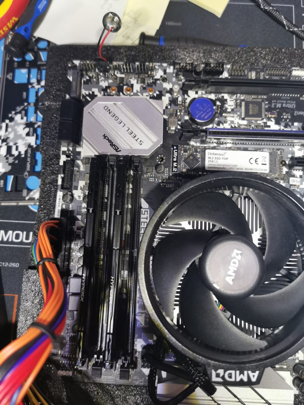

Hast du am Board und Grafikkarte alle ATX-Stecker verbunden? (Meist auch ATX12er) Alle Karten richtig eingerastet? Überprüfe auch mal ob die Blende des Mainboards in eine Schnittstelle reinragt und einen Kurzschluss verursacht.
am Board klemmt jetzt lediglich der 24 PIN Stecker und 4 x ATX Stecker. Blende ist ebenfalls nicht installiert
Grafikkarte auch keine da die CPU auch GPU hat
Kann gleich gerne auch mal Bilder posten
3 lange Beeps kein Speicher okay das wäre normal,wenn keiner verbaut war
Mal 1 Riegel in A 2 gehabt und das Bios mal vorher resettet?
ja die Riegel habe ich durchprobiert und zuvor 1 Stunde lang die Batterie rausgenommen. Kann ich das Bios noch anders resetten?
3x piep war nur ohne RAM zu hören. Mit RAM lediglich in der Schleife

Man kann das Bios noch mittels Jumper oder durch brücken der Pins resetten. Mit der Batterie sollte aber das gleiche sein und ausreichen
Die 18 er Pins wären das dann
EDIT:
DU hast nur einen 4 Pin in der CPU Stromversorgung? Da sollte aber schon ein 8 pin Stecker rein !
Darf man mal fragen was für ein Netzteil das ist? Wenn das nur einen 4 Pin Stecker hat und so schöne bunte Kabel ist das bestimmt auch schon etwas älter :)
Echt 8 Pin? Bei der kleinen CPU? 65 Watt.
OK bekomme ich aber auch gecheckt. Muss ich doch noch das Netzteil wieder ausbauen aus dem Case :oops:
Das Netzteil was gerade steckt ist ein Enermax Office NT zum Testen. Verbaut wird ein 80+Bronze von... Weiß gerade nicht

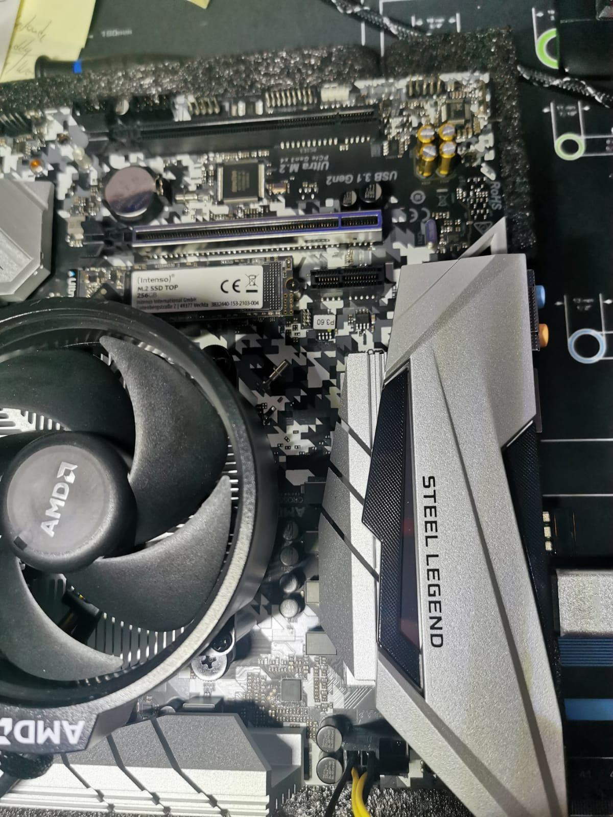

Ihr werdet es mir höchstwahrscheinlich eh nicht glauben oder mich für den totalen Anfänger halten ..
Beim lösen aller Bauteile für den Rückbau (Retore über Ama schon veranlasst) ist mir doch tatsächlich die CPU direkt am Kühler hängen geblieben.
Da bin ich stutzig geworden habe habe die CPU nochmal gereinigt und erneut geparkt.
Also sie ist ohne den Bügel zu öffnen am Lüfter hängen geblieben. Zuerst dachte ich, ok jetzt ist alles im Ar.. aber es waren keine Beschädigungen festzustellen.
Alles wieder rein, Neustart und die Kiste läuft! Ich krisch en Aff...
Und nein, es ist nicht mein 1. PC den ich baue..
Hatte ich auch im Hinterkopf mal die CPU neu zu montieren. Also war die CPU nicht richtig im Sockel eingerastet?
... Ich vermute es ja.
