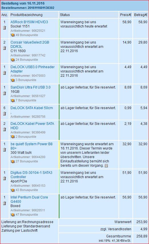

Soo... Kleines Update... Teile sind bestellt. Sollten die Woche ankommen. Hab jetzt auch angefangen, alles auf Gigabit Netzwerk umzubauen.
Danke an die Forenmitglieder, die mir die zahlreichen Tipps gegeben haben.
