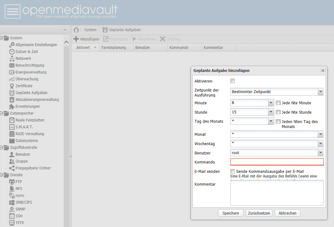

In OMV zu geplante Aufgaben navigieren, neuen Task hinzufügen und unter Commando den Befehl wie von besterino vorgeschlagen verwenden.
Dann kannst du das erst mal testen, ob es deinen Anforderungen genügt.
"blind" dateiverschiebende Kommandos in ein Web-Interface einzugeben, halte ich nicht für sooo sinnvoll. Normalerweise sollte ja, wenn ich die Docs richtig deute, SSH per default an sein...
