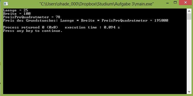

Und da es funktioniert und ich eigentlich ja die aufgabenstellung damit gelöst habe ist alles top
aber danke dir dennoch für deine Hilfe, saß echt std davor und wusste einfach ned warum er das ned multiplizieren will
Merke aber gerade das er mir im CMD fenster die Preis pro Quadratmeter nicht als Kommazahl anzeigt. obwohl es doch mit double definiert ist?
Du hast nen , anstatt nem Punkt benutzt ;)
PreisProQuadratmeter = 78,4;
