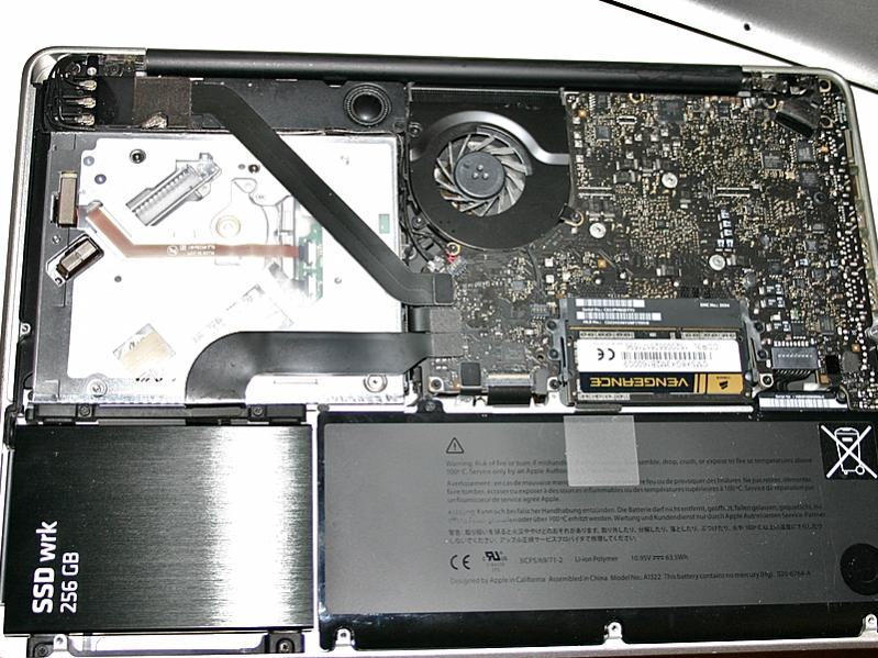

Hier noch der nachtrag zum thema ssd im MBP.
Getestet habe ich diverse modelle von Samsung :MZ-75E250B/EU EVO 850 / MZ-7TE250BW Serie 840 EVO und eine SANDISK X300s. Alle waren nicht kompatibel wahrscheinlich auf grund des fehlenden trim- supports.
Im beisein eines apple-technikers im apple-shop München, wollten wir eine Samsung MZ-75E250B/EU EVO 850 mit einem neuen image bespielen>fail. Somit hat sich meine vermutung mit dem trim-support bestätigt.
Aktuell habe ich eine Angelbird WRK SSD 256GB im MBP am start. In dem teil ist hardwareseitig nativer trim implementiert. Keine treiber oder scripte nötig. Sehr gut gelöst. Hat allerdings seinen preis. Letztendlich bin ich zufrieden.
