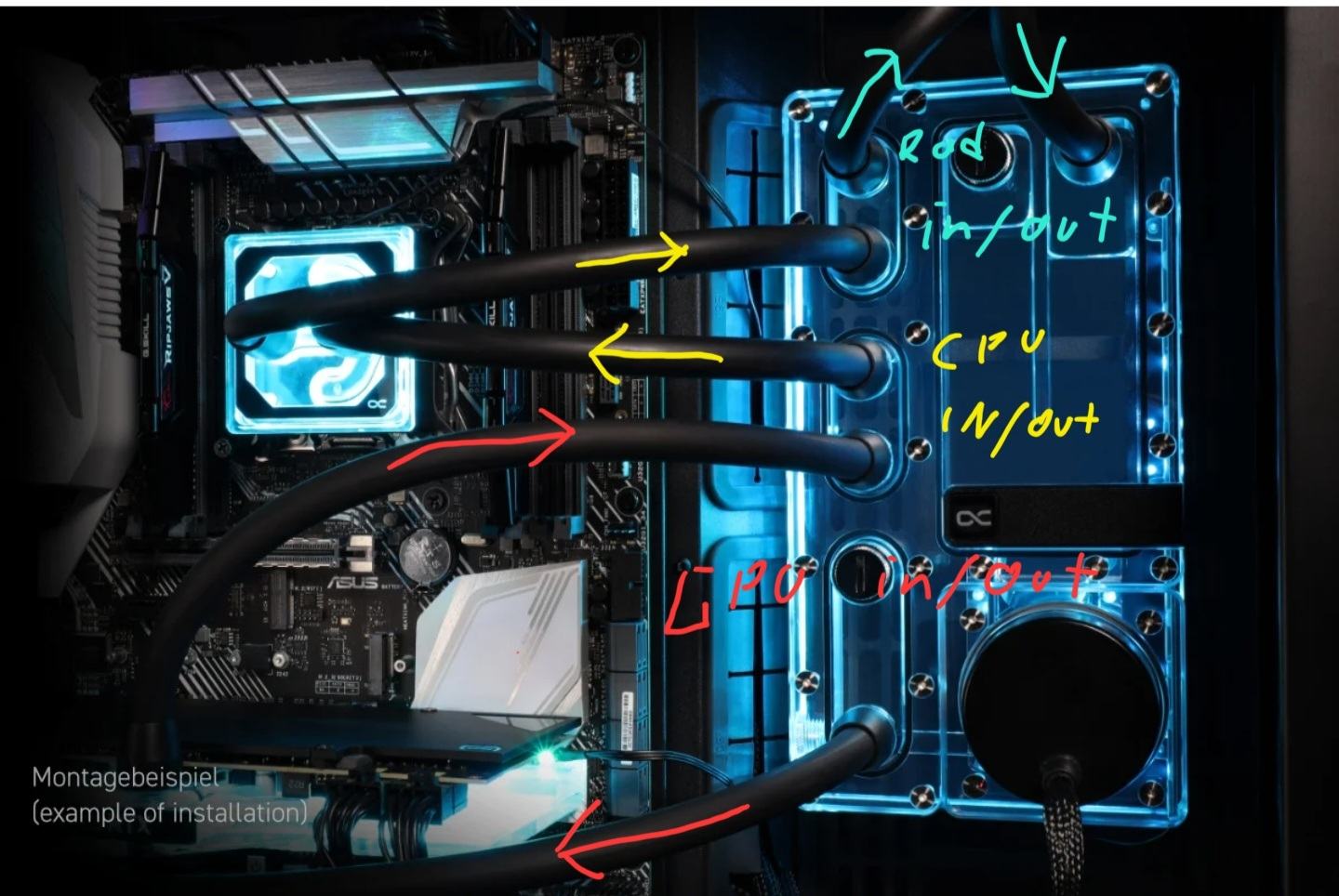

In das Seitenteil neben Mainboard sollte eine Distroplatte kommen mit eingebauter Pumpe.
Sowas:
Was mir ein wenig Sorgen macht ist das ich im Deckel nur 55mm Platz habe bis zum Board.
Also sollte der Radi + Lüfter nicht diese Überschreiten.
Wie wäre das zu Verschlauchen? Damals als ich ne Wasserkühlung hatte gab es keine Distroplatten und hab damit null Erfahrung.
Geht es das man daran 2 Radiatoren anschliesst?
Wie würde der Kreislauf verlaufen?
Irgendwelche Empfehlungen bezüglich Radis und den CPU kühler?

@Distro
Vieleicht hilft dir das:
Es gehen aber auch andere Reihenfolgen.
Bei 2 Radiatoren wäre es dann:
Distro out/Rad in,Rad out,Rad in ,Rad out/Disto in.
Aber auch hier gehen andere Kombi.Ob du die Anschlüsse bei Leerbelegung brücken musst,weiß ich leider nicht.
