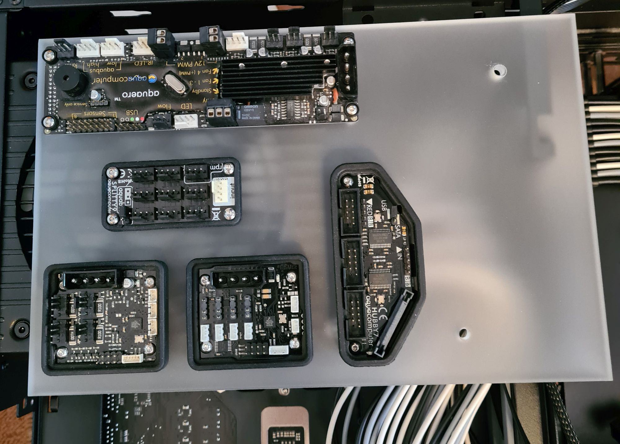

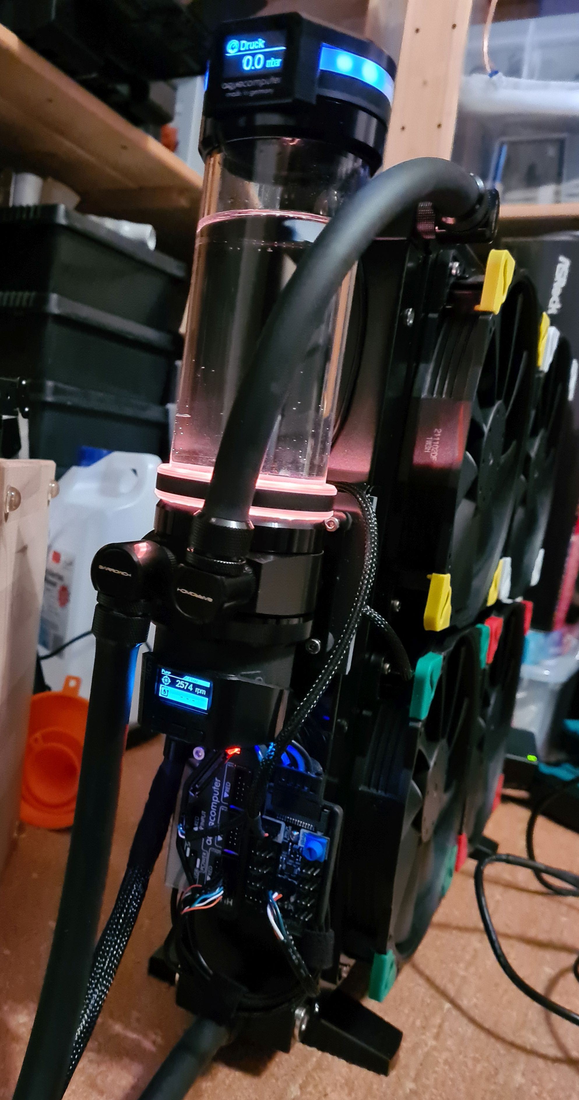

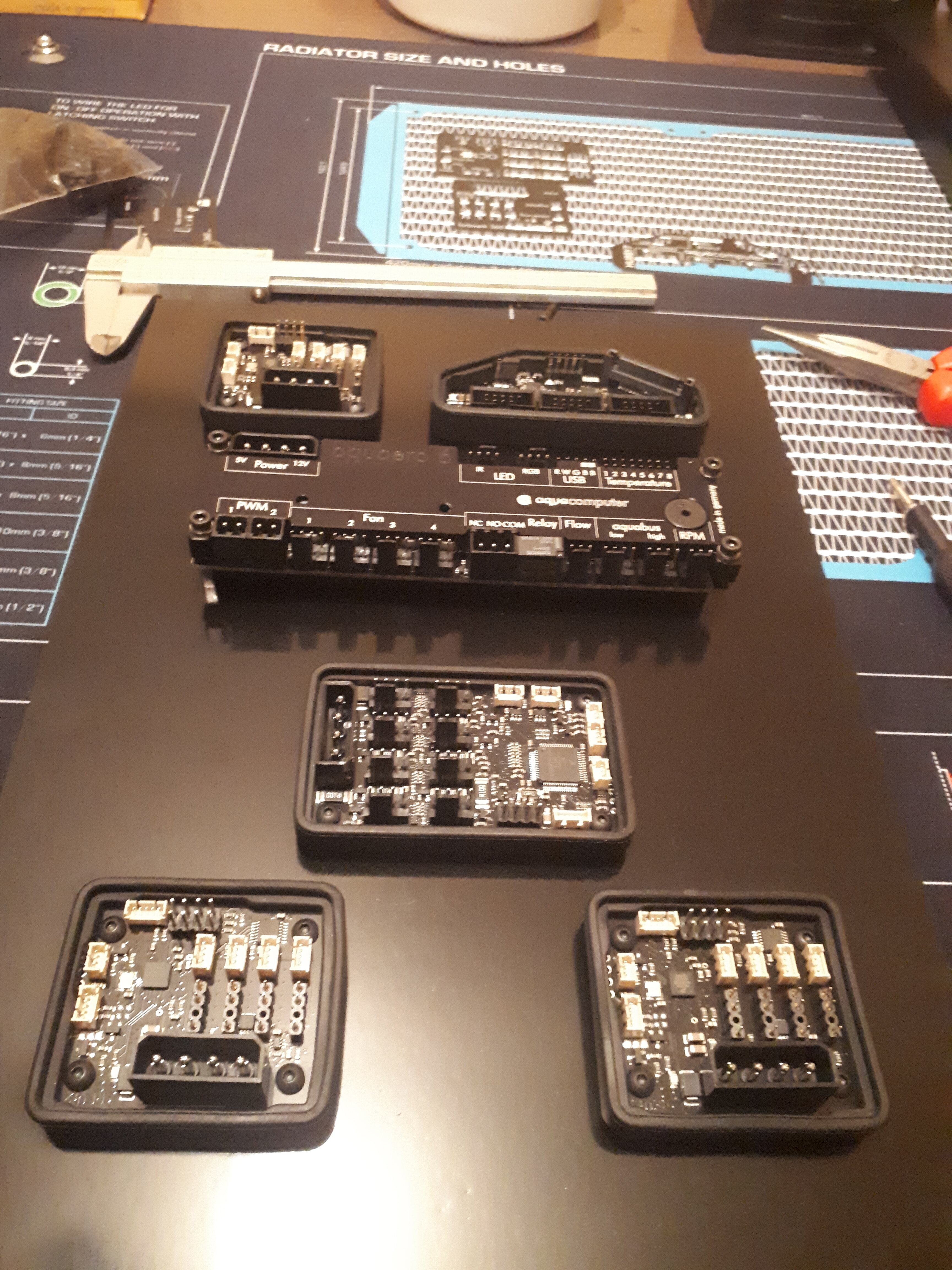

Wenn USB länger als 5 m ist, musst du eine aktive Verlängerung einsetzen. Wenn du eine D5 Next benutzt, kannst du die Lüfter dort anschliessen, evtl. noch einen Splitty9 Active dazu. Dann brauchst du nur USB und Strom zum Mora zu legen. Falls du doch den Leakshield nimmst, kaufe noch einen internen USB-Hub dazu, den du am Mora befestigst. Z.B. Aquacomputer Hubby9 oder den von NZXT. An den Hub dann ein Kabel USB-A auf internen Stecker, das du mit einer aktiven Verlängerung verlängern kannst.
Bei mir sieht das so aus:
Wenn du bei Aquacomputer Schlauch bestellst, ist das auch in einem Stück ("Bestellmenge entspricht Schlauchlänge in Metern, Schlauch wird am Stück geliefert (bis max. 50 m)."). Deren EPDM-Schlauch ist zu empfehlen, deutlich besser als der von Alphacool.

Dann vielleicht erst mal mit Lötverbindern anfangen, da reicht eine Heißluftpistole. Kabel im Baumarkt, z.B. Gummileitung H05RR-F 3 x 1,5 mm². Und dann ein Stück Kabel wo der SATA-Stecker schon dran ist. Aber unbedingt 3x kontrollieren ob die Belegung korrekt ist, am besten nachmessen.
Danke, ja werde ich ausprobieren.

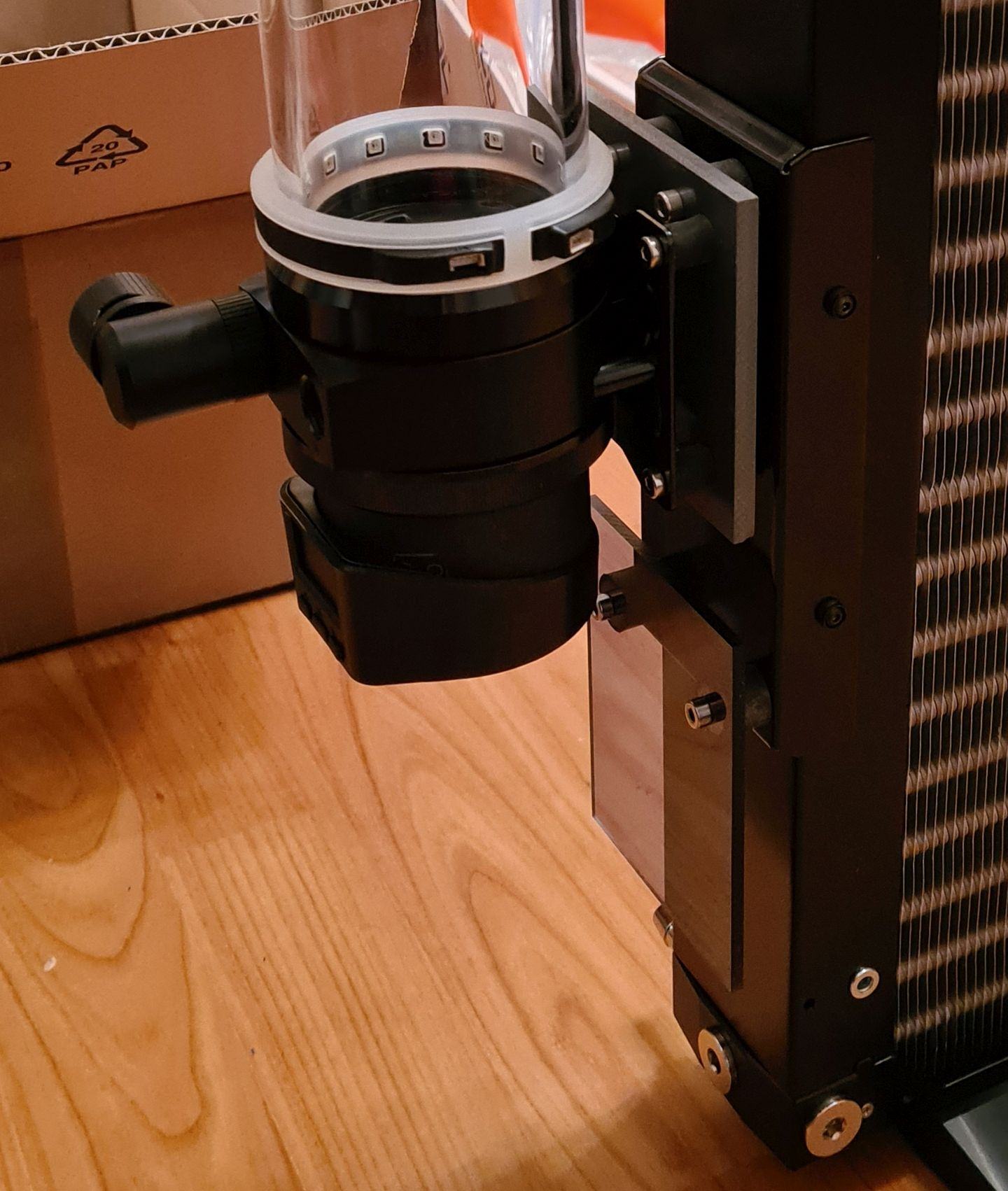

Passt der Ultitube stock an den Mora oder musstest du was verändern?
OK. Also die Löcher passen. Was ist das für eine zusätzliche Platte?
Die Löcher passen eben nicht, die sind für den Heatkiller AGB. Deshalb die Platte. Oder man bohrt direkt passende Löcher in den Montageadapter.
Ach so, verstanden. Wo hast du Platte denn her?
Die hatte ich mal für was anderes bestellt. Ist einfach ein Zuschnitt aus 5mm PVC gewesen. Kann man sich ja in diversen Shops (z.B. https://www.plattenzuschnitt24.de) oder auch bei Ebay bestellen. Noch schöner ist Plexiglas, ich hatte mir da letztens was für die Montage meiner Aquacomputer-Geräte im PC bestellt:
Das ist Acrylglas satiniert.

Die Idee mit der PVC Platte ist sehr schön gelöst, wollte einfach in die Heatkiller tube Halterung bohren aber so ist es glaube ich schöner.
Kommt mir iwie bekannt vor, hab bei mir aber PC verwendet, da man die Platte eh nie sieht..:
