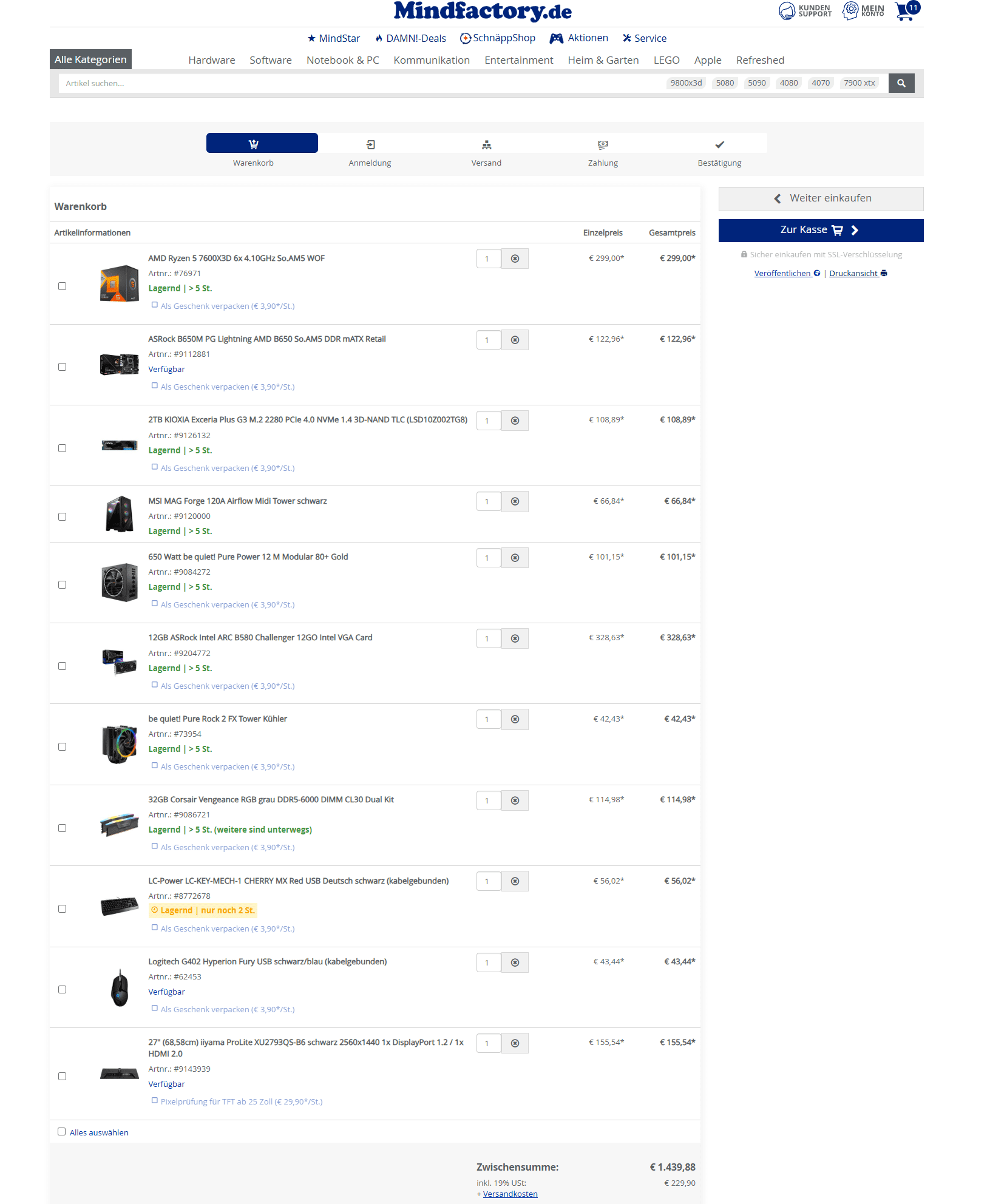

Das habe ich gerade für einen Freund zusammengestellt. Vielleicht kannst Du damit etwas anfangen. Da musste auch auf Kante genäht werden.
Allerdings würde ich nicht mehr auf ein AM4 System setzen. Die Intel B580 Karte ist dem Budget geschuldet und macht Ihren Job gut, auch ist die 4060 16G ist nicht wirklich überlegen und zu teuer für eine "alte Karte".
Evtl. bekommt man die Teile in anderen Shops billiger, aber meine Vorgabe war leider, das alles aus einem Shop kommen soll.
Die 4060 ist für den Preis nicht besonders gut, wie ich finde. 8GB Version schon fast mit FullHD überfordert, die 16GB Version zu teuer und auch zu schwach um die 16 GB ausfahren zu können.
