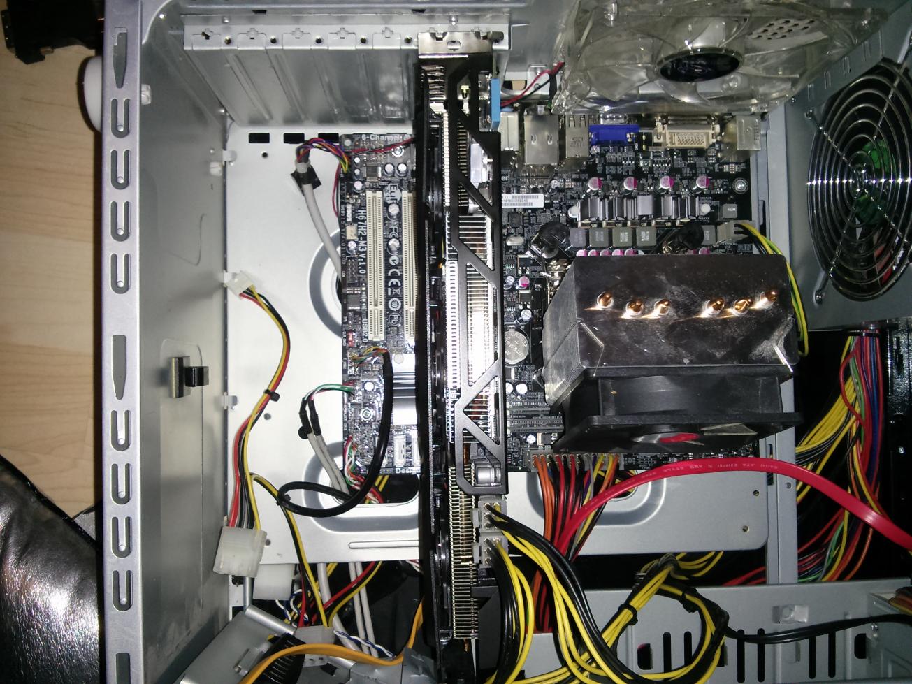

mache mal ein Bild vom inneren des Gehäuses das man sieht wie alles angeschlossen ist besonders Grafikkarte
Grafikkarte scheint richtig angeschlossen zu sein.

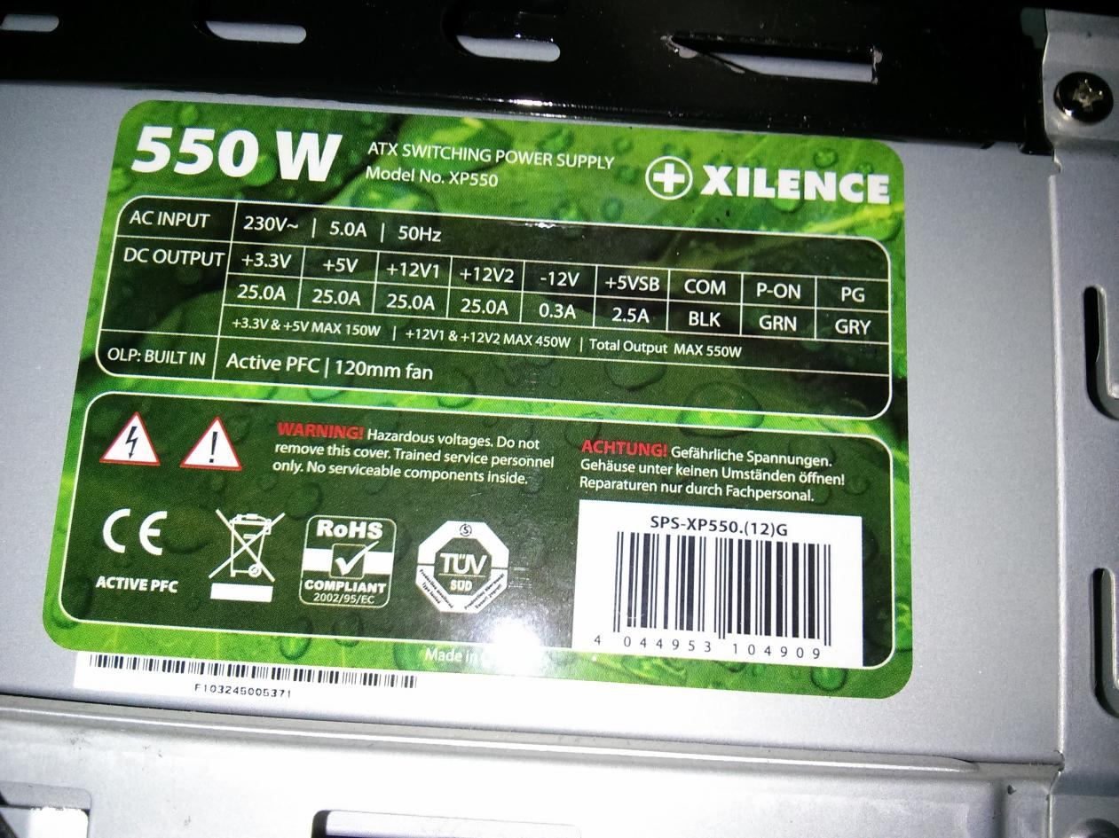

Was is das für ein Netzteil sieht nett wirklich hochwertig aus wie viel rails und wie viel A auf den rails
Du schreibst kein noname NT aber sieht ziemlich danach aus und die amd karten sind nicht gerade für ihre Sparsamkeit bekannt,
Haben aber ein gutes P/L

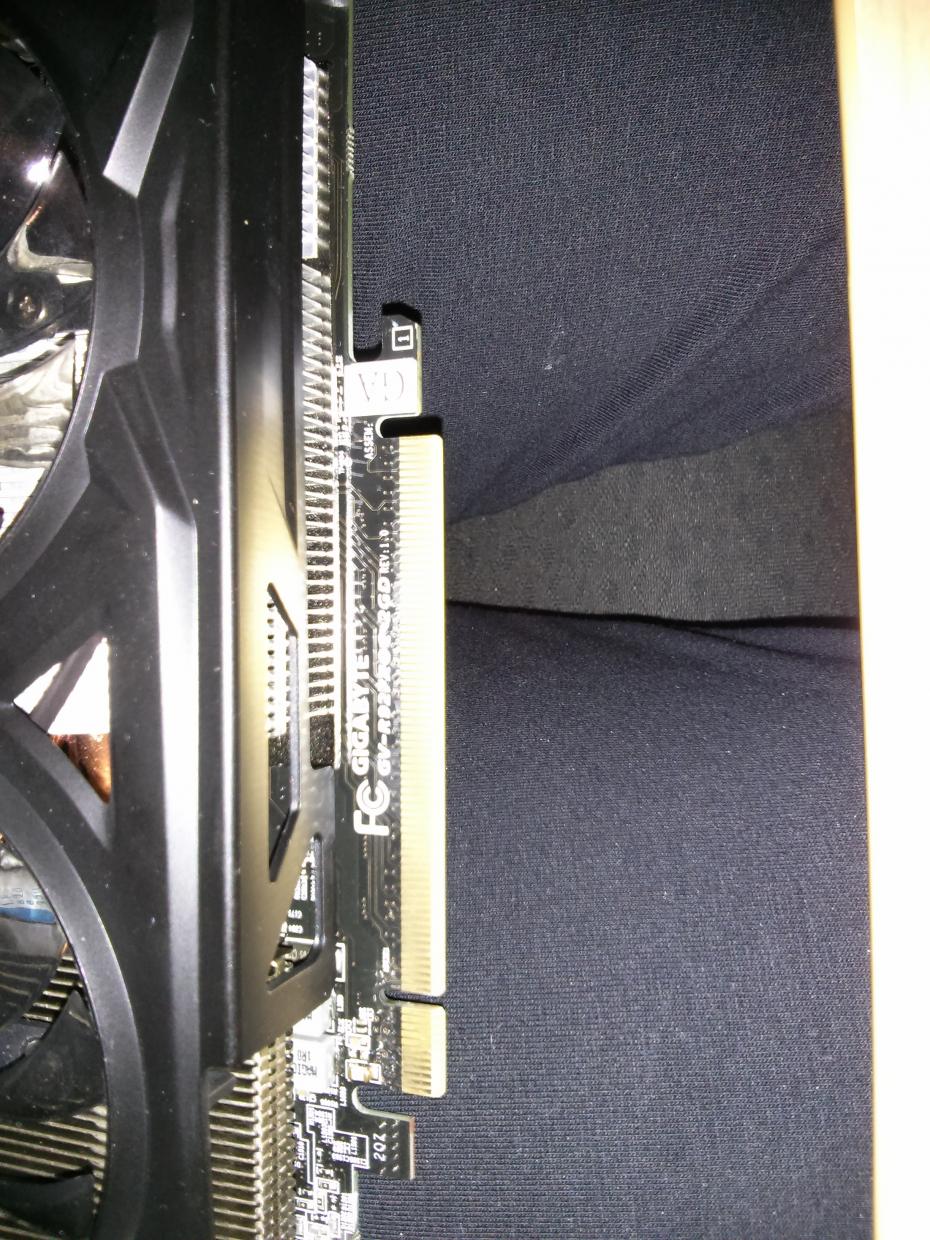

Hat die Graka nen Bios-Switch (So einen kleinen Kippschalter)? Falls ja, leg den mal um, wenn der PC aus ist.
Ansonsten würde ich jetzt als Nächstes das Problem auch beim Netzteil suchen, poste zu dem bitte nochmal ein paar Infos. Kannst auch n Foto von dem großen Aufkleber machen, der an der Seite dranklebt.
Klar kein Problem : Netzteil.jpg
Zu dem switch bin ich mir nicht genau sicher was du meinst aber ich hab auch ein Bild von der Graka von einer anderen Perspektive gemacht:
Also ich tipp aufs Netzteil Schaft nur 450 wenn ich's richtig seh und so 600W solltest schon haben
das Netzteil müsste es locker schaffen
