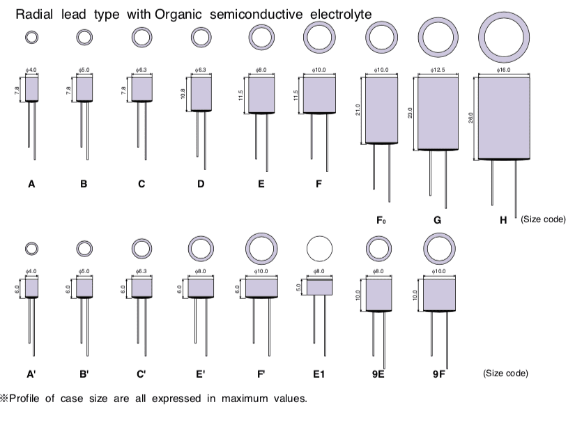

Habe mal meine Datenblätter durchgeschaut. Das könnte die Sanyo SG Serie sein. Irgendwo muss es auf dem Cap drauf stehen, steht da wirklich gar nichts anderes drauf?

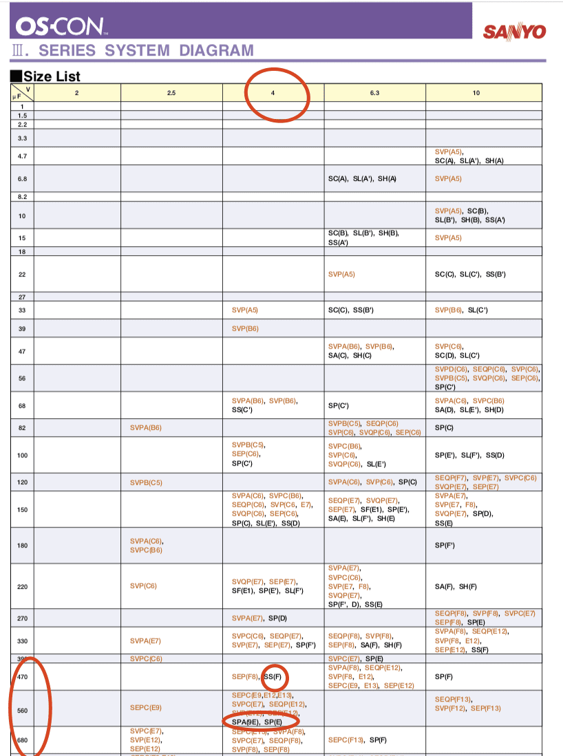

Kann durchaus sein, ich habe jetzt alle Datenblätter hier von den Serien SF, SP, SC, SA, SL, SH und SS. Das sind alle, die Sanyo / OS-CON in genau der Optik produziert hat und inzwischen längst EOL sind.
Witzig ist, dass es keinen 510µF Cap gibt mit 4V in all diesen Serien, nur 470 und 560 mit 4V.
Wir brauchen wirklich mal von allen Seiten des Caps die Fotos.

Laut Sanyo Codierlegende aus den Datenblättern, ist die Angabe aber genau so zu lesen, 510µF, 4V. Das stimmt also schon, nur gibt es die Caps irgendwie gar nicht offiziell :d
