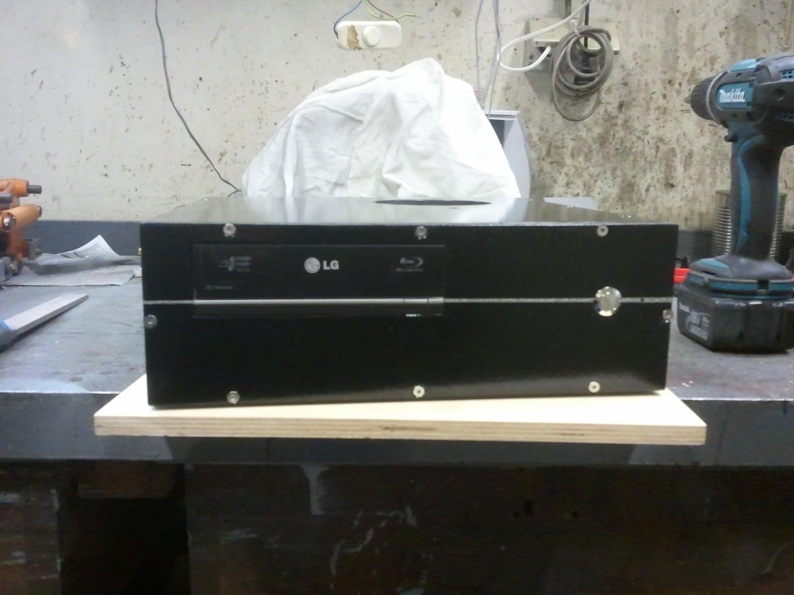

Laufen tut alles super, ob nun BD Disc Filme oder .mkv mit 1080p. Alles ruckelfrei und CPU bei ca. 40-50% RAM 1500MB
Im Anhang noch mal ein Foto vom PC. Bitte eintschuldigt die Qualli, wurde mit dem Handy gemacht.

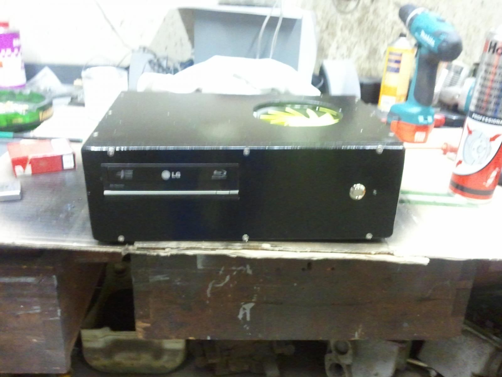

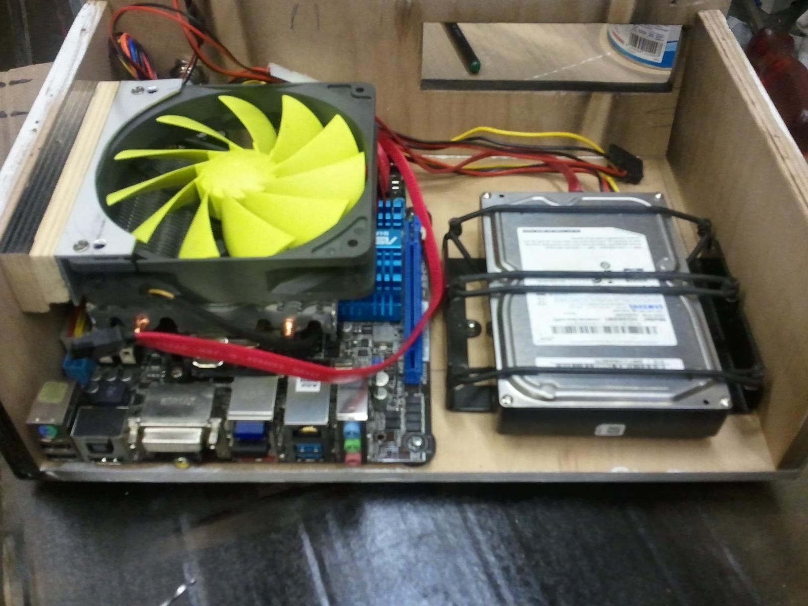

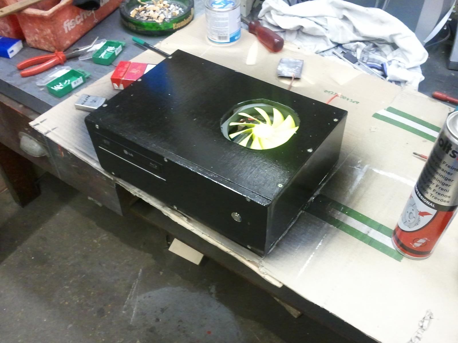

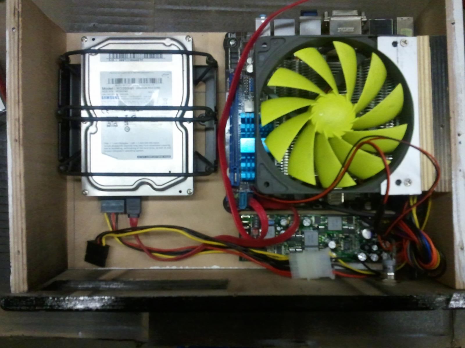

Am Fr. habe ich mir ein neues Gehäuse gebaut. Kleiner und leiser als das alte.
Jetzt ist es ein M2-ATX 6-24V DC/DC (160 Watt).
Lüfter 120mm und 800 Upm
Im Anhang gibts noch nam 2-3 Bilder. Die Geräuschentwiklung ist jetzt geringer als bei meinem Panasonic BD60 oder Dvico Tvix sh 5100.
CPU Temp mit Prim95 40min. 42-43°C und 87 Watt Leistungsaufnahme.
Idle 34 °C Leistung noch nicht gemessen.
Aber auch das Gehäuse werde ich noch mal neu bauen dürfen, weil der gute Herr im Baumarkt mir das Holz schief gesägt hat, aber ich wollte es jetzt erst mal fertig haben.
