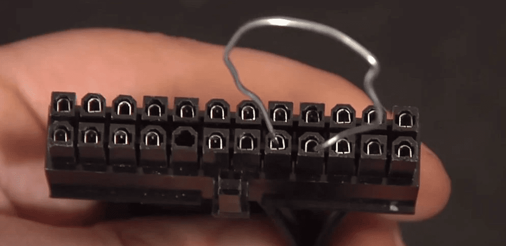

Du kannst das Netzteil auch kurz anders testen, indem du zwei Pins (Pin 16 und 17 oder 16 und 18, siehe Bild) brückst und den Schalter an machst.
Dann aber Graka (PCIe Stecker) und Mainboard (ATX 24P und CPU 8+8P) vom NT trennen!
Dann sollte alles andere (Lüfter, ggf. WaKü, LED's usw.) was noch am Netzteil angeschlossen ist) normal angehen. Dann weist du schon mal das es an sich an geht.
Ob es unter Last einbricht, kann man natürlich nicht abschätzen. Dafür muss man anderweitig testen.
