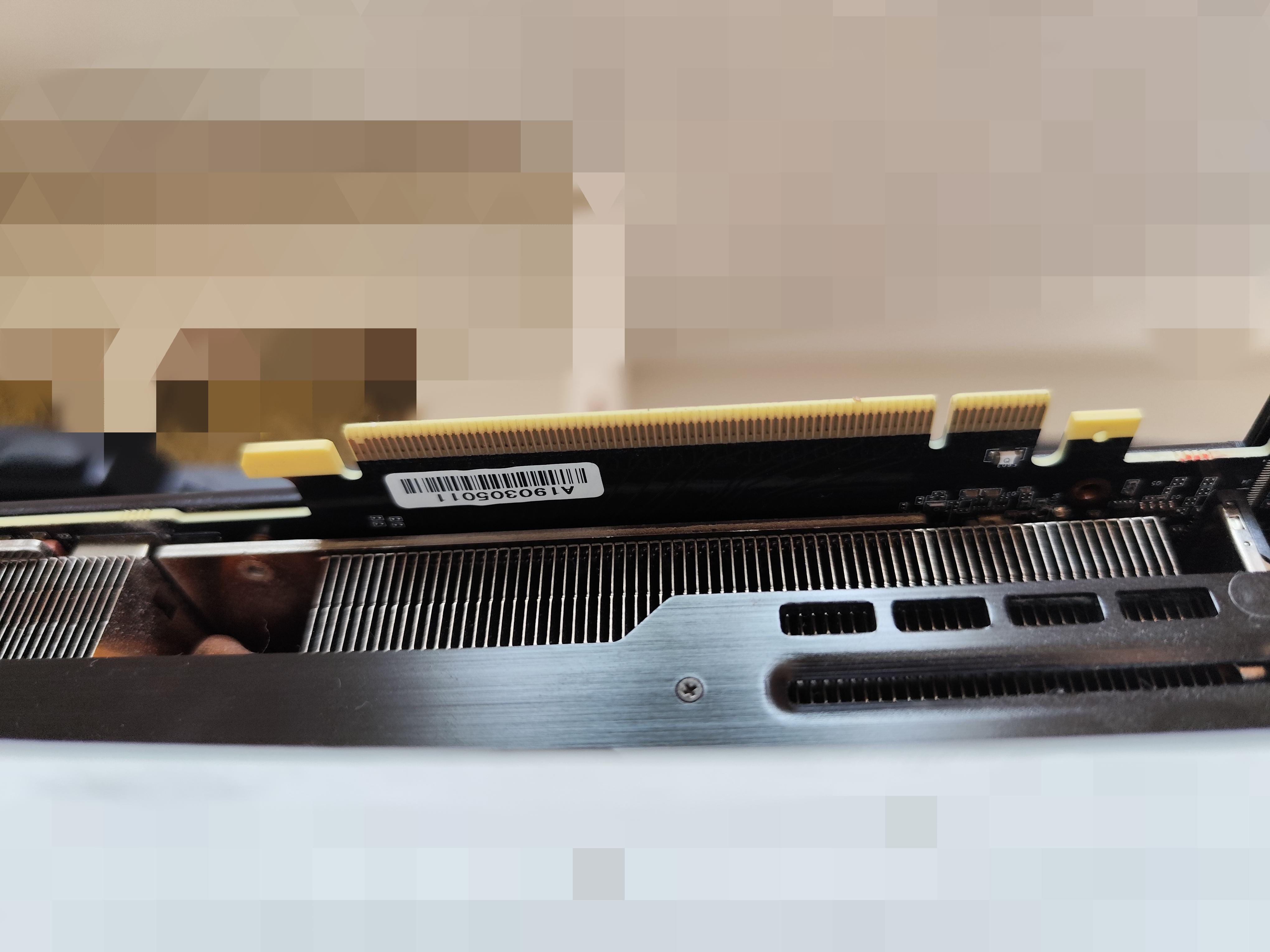

Hi! Ich habe gerade große sorge um meinen neue gekauften (aber 6 Jahre alten gebrauchten) PC mit:
I7-8700K + beQuiet Cooler, Asus Prime B360M-A, RTX 2080, 2x8GB Corsair DDR4 3200Mhz, SSD & HDD, W10. Power supply kenne ich (noch) nicht.
Also ich hatte vorgestern weil ich etwas überprüfen wollte für Upgrades an dem 7 Tage gut funktionierendem Pc:
Strom aus, Kabel raus,
Das riesen Stromkabel der GPU raus, RAM kurz raus & wieder rein & letztlich einen Tag später erst ein wenig sauber gemacht (Swiffer Staubmagnet - ein Problem?) & die GPU wieder eingesetzt, klick hat's gemacht, 2 schrauben rein, hingestellt. Eingeschaltet...
Piep Piep Piep.... (dauerhaft kurzes piepen) Scheisse. Strom aus - (Fehlercode wohl wegen Netzteil) ach! Strom Kabel der GPU! Dumm! Kabel rein. Strom wieder ran & ...
Pieeeep, Piep piep.... (1x lang, 2x kurz - laut Google ein problem der GPU - ach Gottchen!) Strom raus, Kabel überprüft. Scheint alles gut zu sein und sitzen. Strom ran - immer noch gleich. Scheisse.
Ach übrigens hat die GPU einen großen RGB Streifen dieser hat allerdings immer in Rot grün blau aufgeleuchtet beim einschalten -ganz normal- sogar ohne den (glaube) 16 PIN stecker! Der Stecker ist auf 2x 8 Pin unterteilt wobei von diesen 2x8 irgendwie auch jeweils 2x2 locked sind also eher so 2-4-4-2 pins falls das Sinn ergibt? (Foto morgen?)
Sagt mir gerne von was ich Bilder machen oder allgemein tun soll. das Netzteil wollte ich mir dann mal genauer anschauen habe Angst da ist was billiges drin was für OC eh raus müsste.
Habe leider noch nie OC'd oder einen PC gebaut geschweige denn auch nur eine GPU mit Stromanschluss besessen. Zocke aber leidenschaftlich gerne und wollte mit videoschnitt anfangen!
Die Gpu hatte leichten sagnaja die hing halt leicht ich wollte eig. Sowieso eine Halterung dafür bauen, könnte da der PCIe slot oder Stecker der GPU kaputt sein irgendwo?
Ich hoffe ich schaffe das heute noch bis 14 Uhr etwa & wäre über jegliche Hilfe, rat & tat sehr Dankbar. Auch schon moralischen Beistand. Habe absolut kein Geld mehr. Gegen 14-15 Uhr kommt die m.2 bis dahin will ich wissen was wohl Sache ist denn ich habe Angst die GPU noch unnötig raus und rein zu bauen. Kann es denn nur das Strom Kabel sein oder ist da sicher was kaputt bzw. Steckt die im PCI Slot nicht richtig obwohl das Licht normal blinkt? Über den mobo-Hdmi bekam ich leider auch kein Bild raus! :/
LG teo

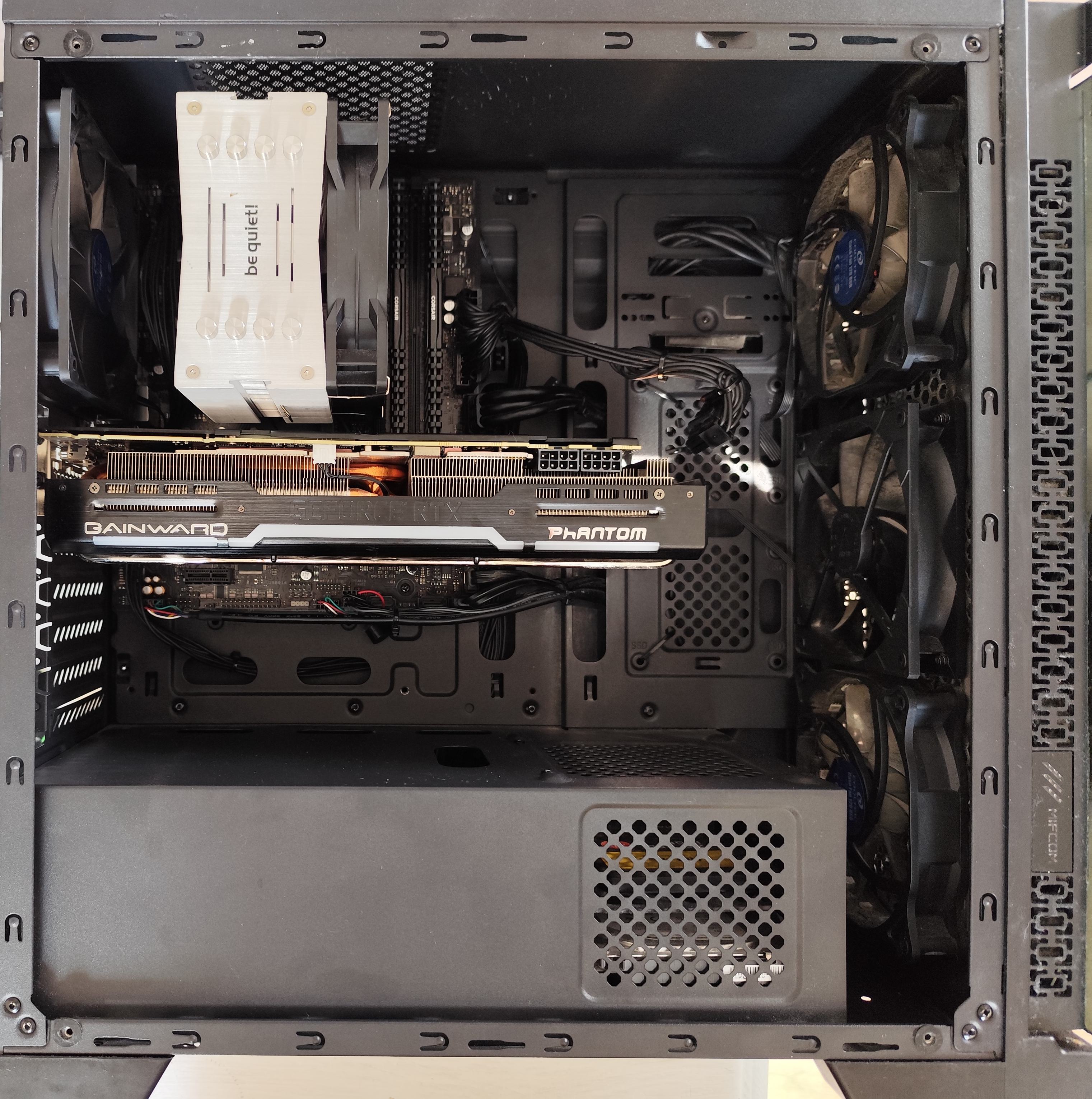

Foto für ersten Eindruck: da ging noch alles bestens Vor Tagen!

Die Karte sieht mir aber recht schräg verbaut aus, bist du dir wirklich sicher das die Karte richtig im Slot ist?

Übrigens das Bild allerdings ist ja der PC während er noch funktioniert hatte! Die GPU hatte wie gesagt weil der PC 6 Jahre alt ist schlichtweg schon etwas "SAG"(english für schief? oder sack?") ich wollte) hätte vielleicht auch gleich vorher mich um einen Abstandshalter bemühen sollen ..

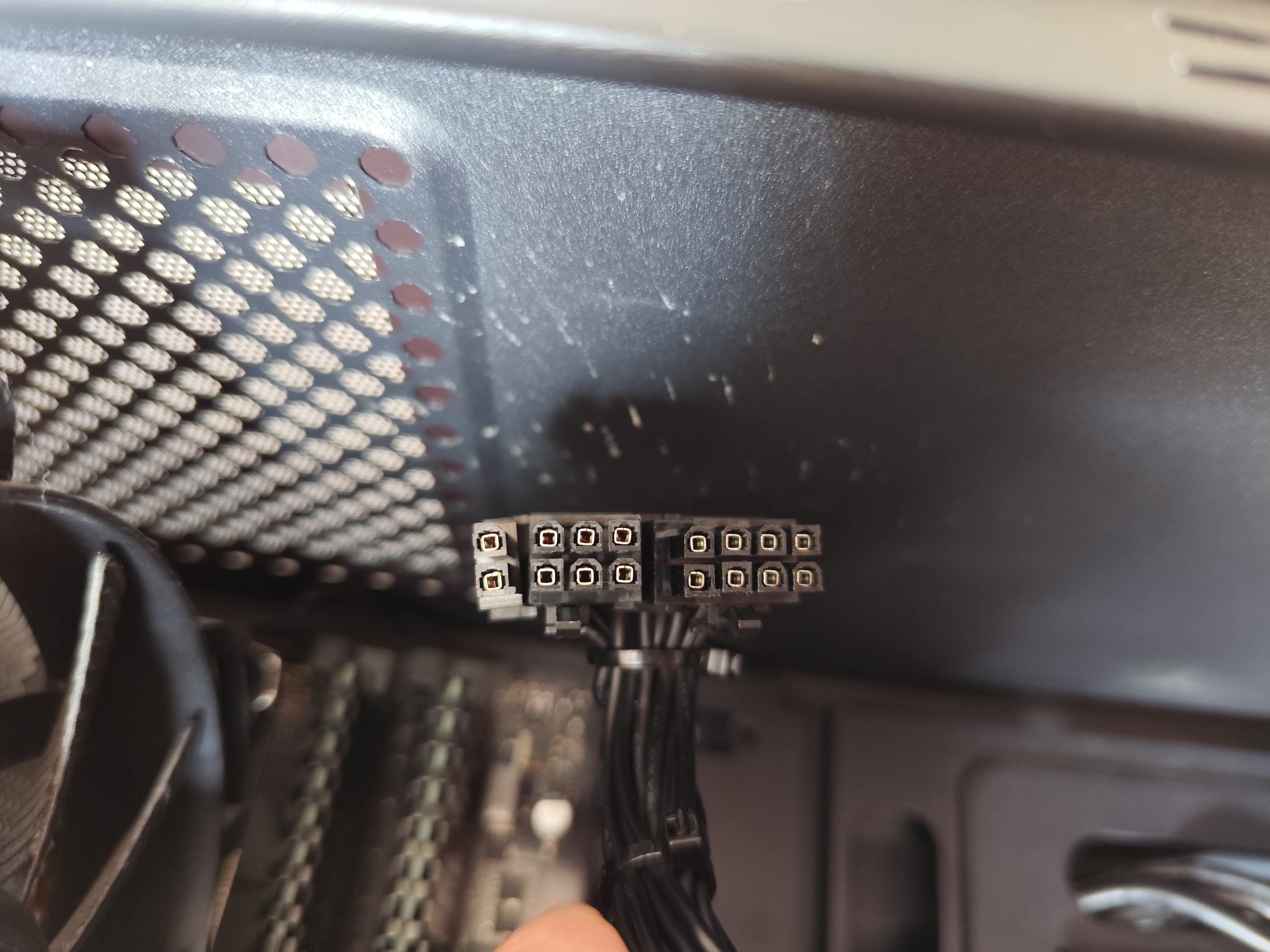

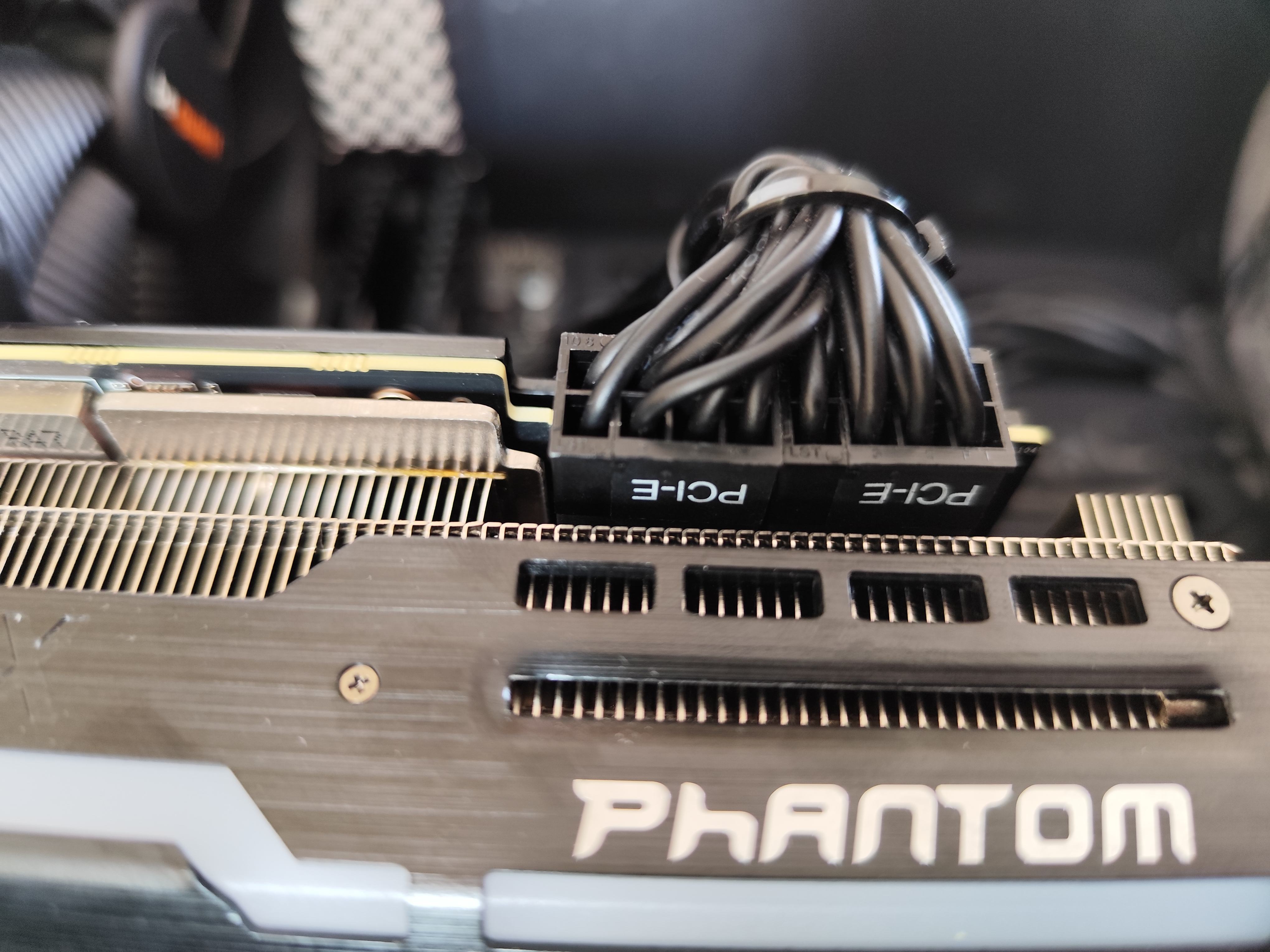

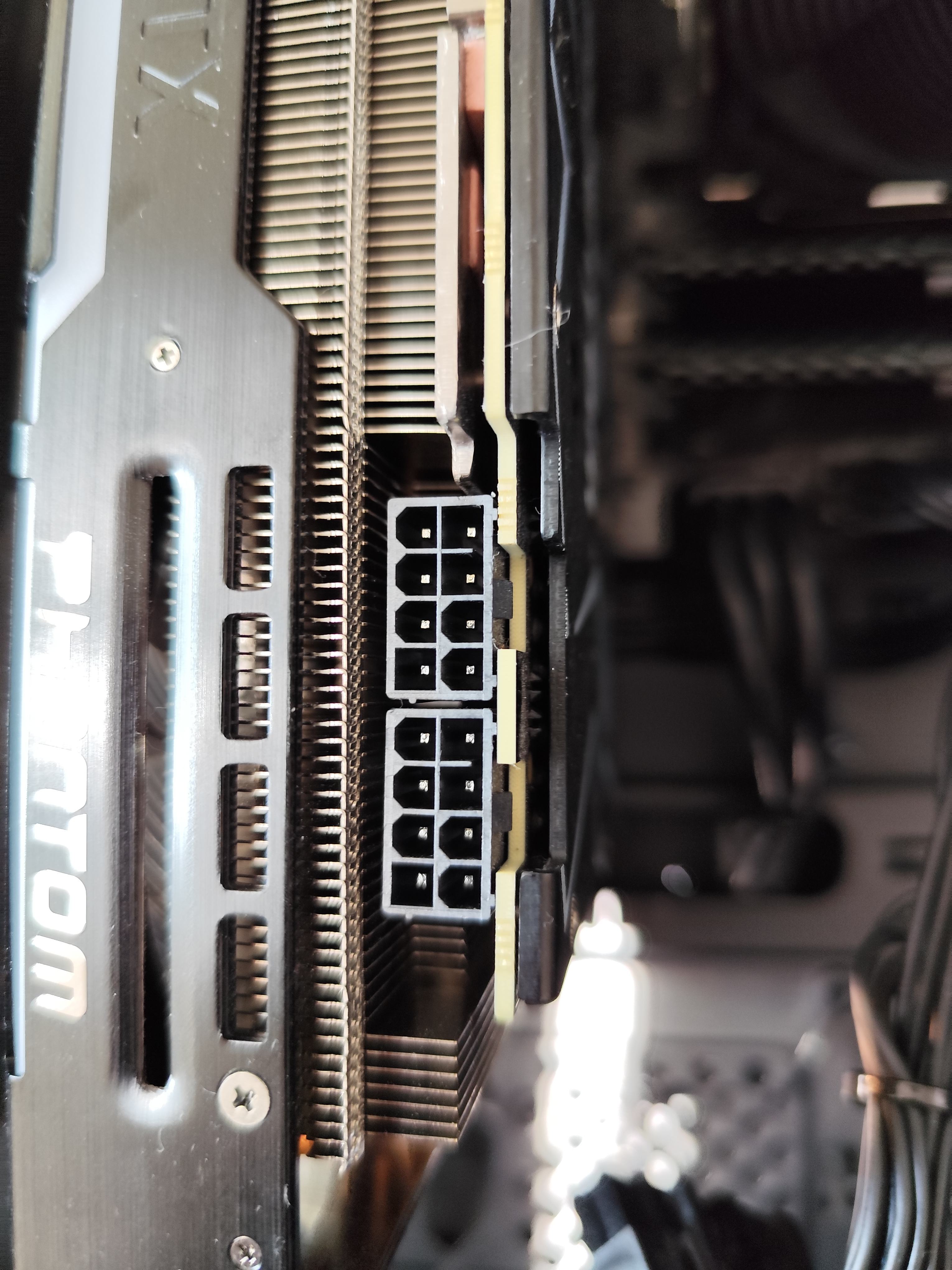

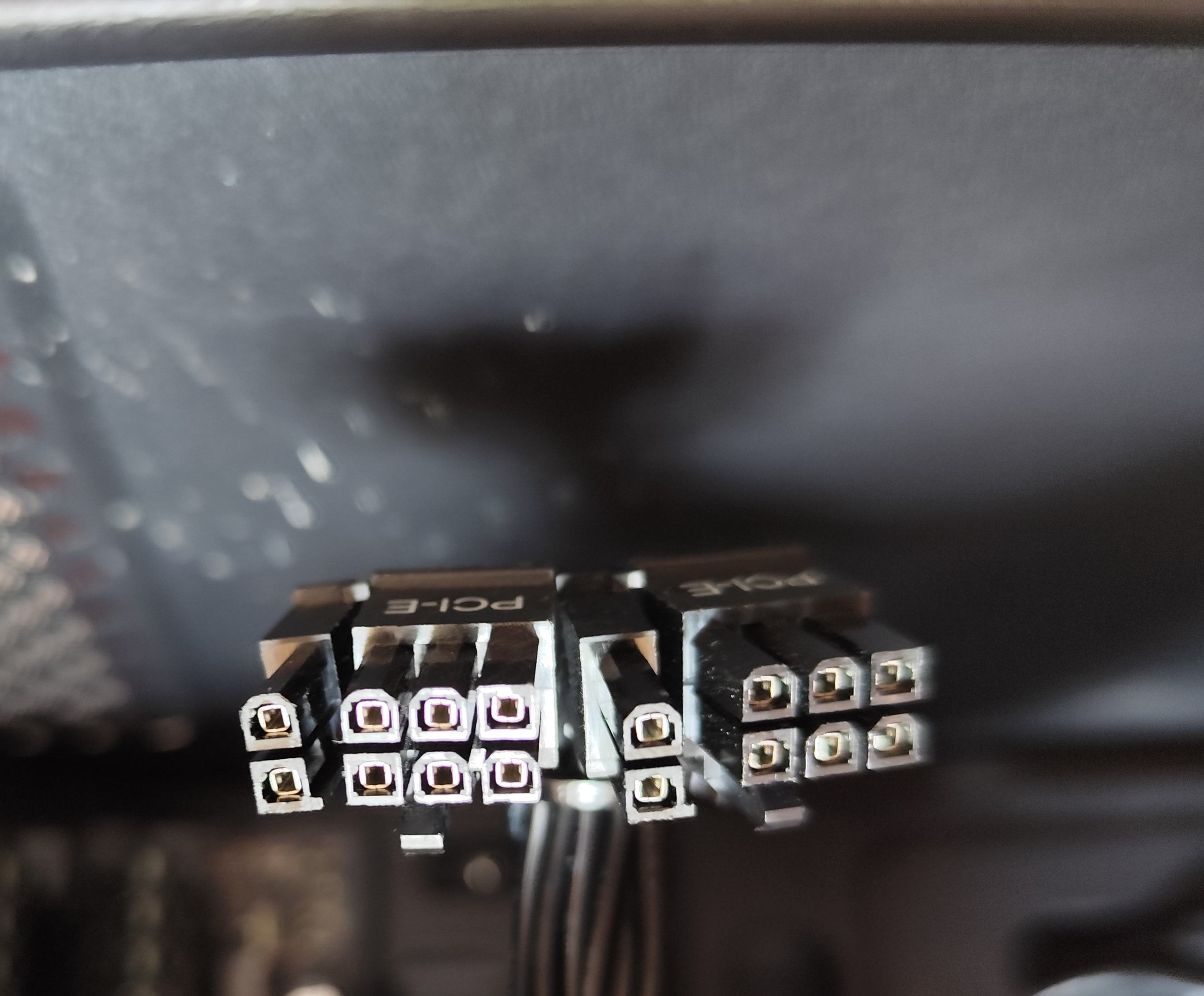

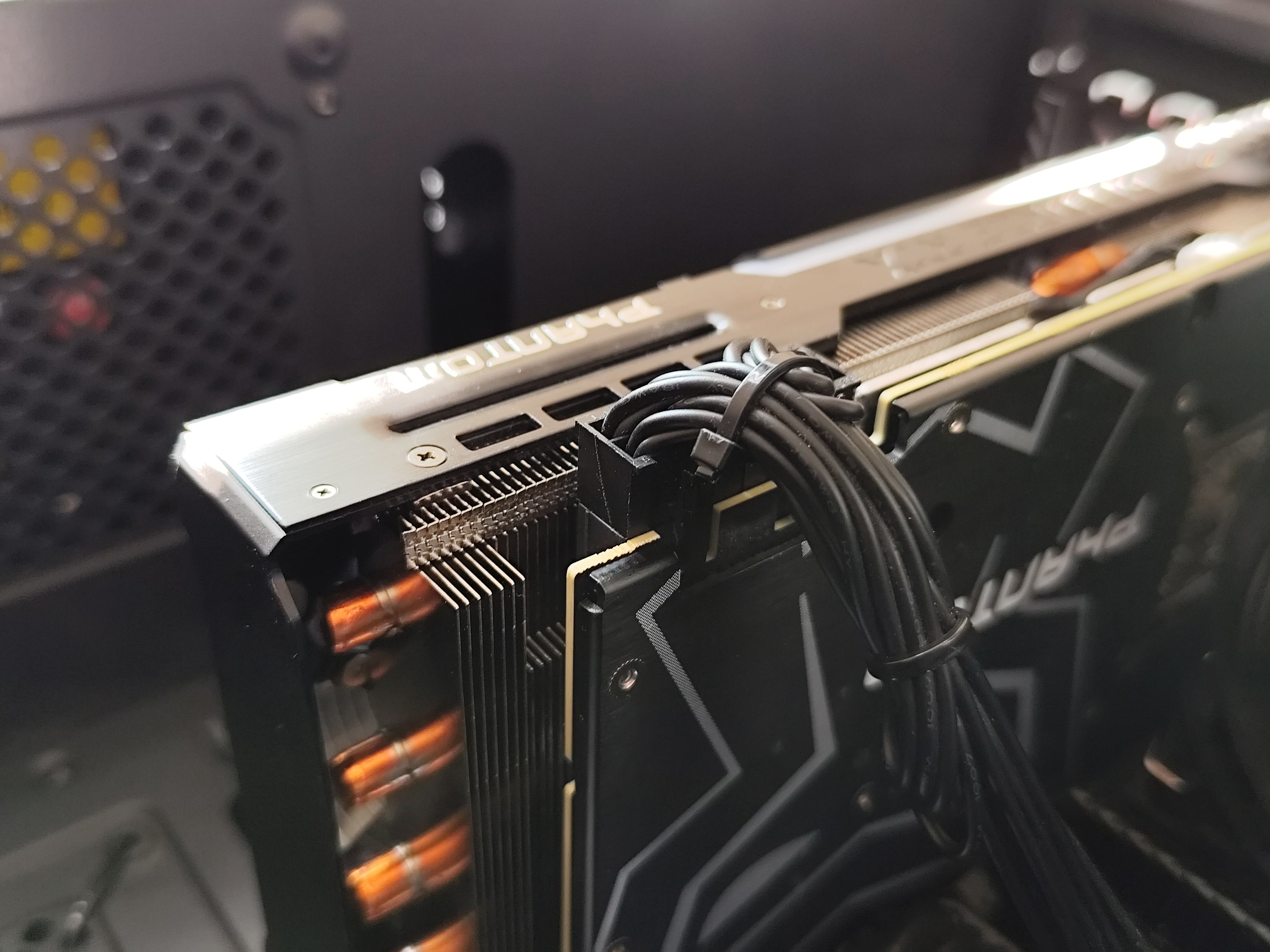

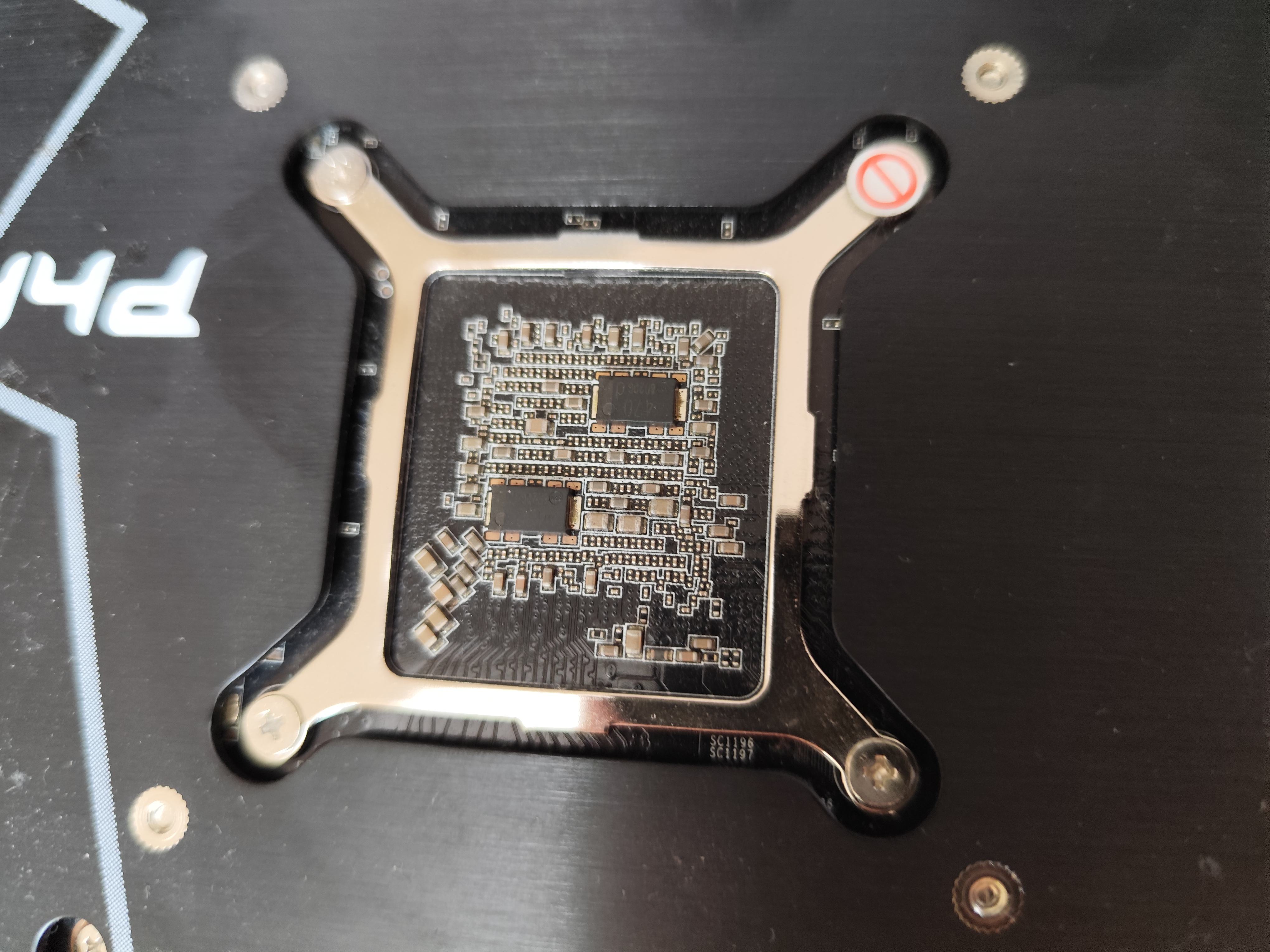

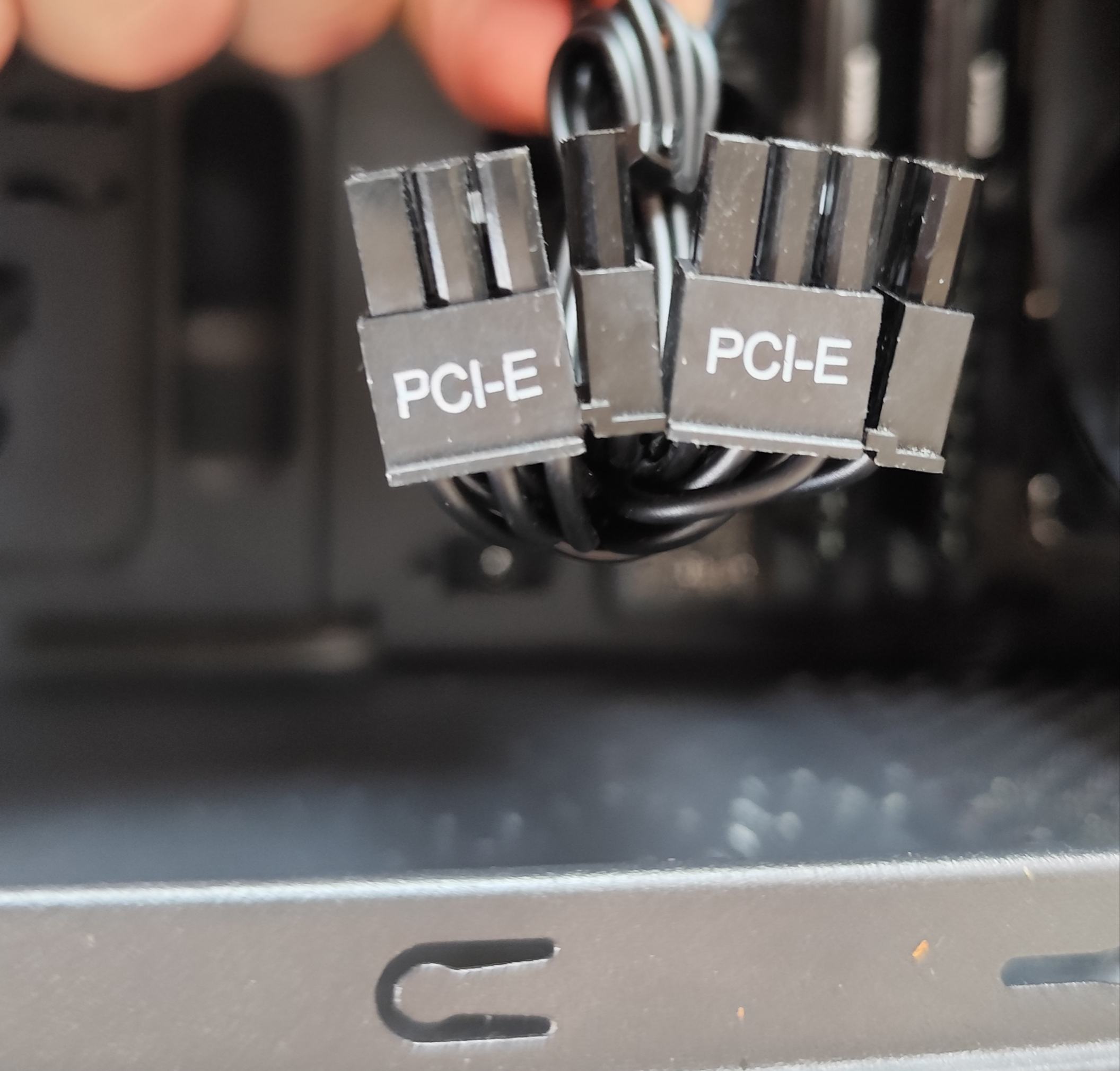

Neue Bilder: 1.PC aktuell im Liegen ohne GPU Strom Kabel,
2. GPU 16 pin Buchse,
3. 16 Pin Stecker "normal" frontal;
4. 16 Bin Stecker leicht auseinander gezogen: Seitenansicht;
5.Stecker frontal leicht auseinander.

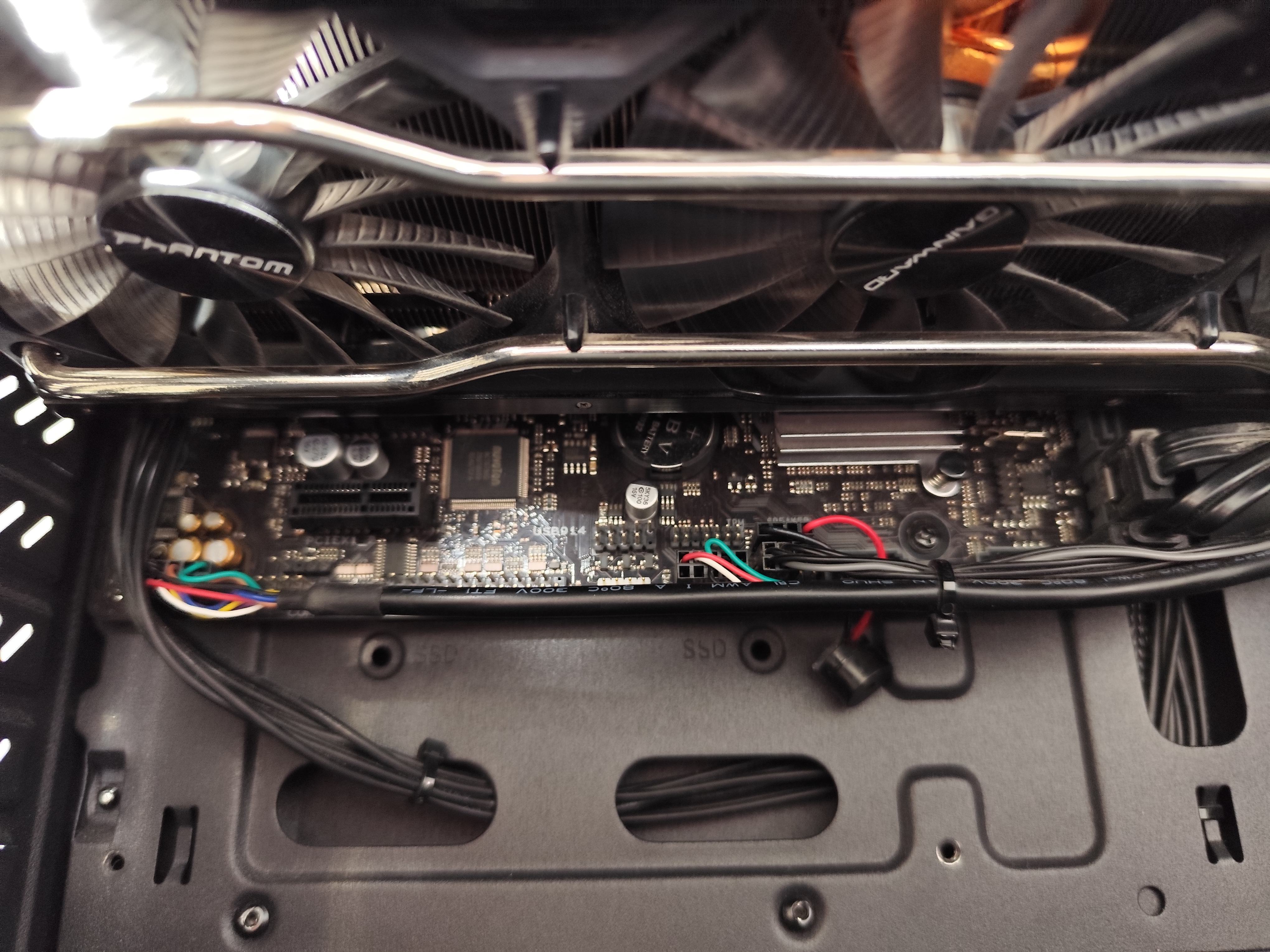

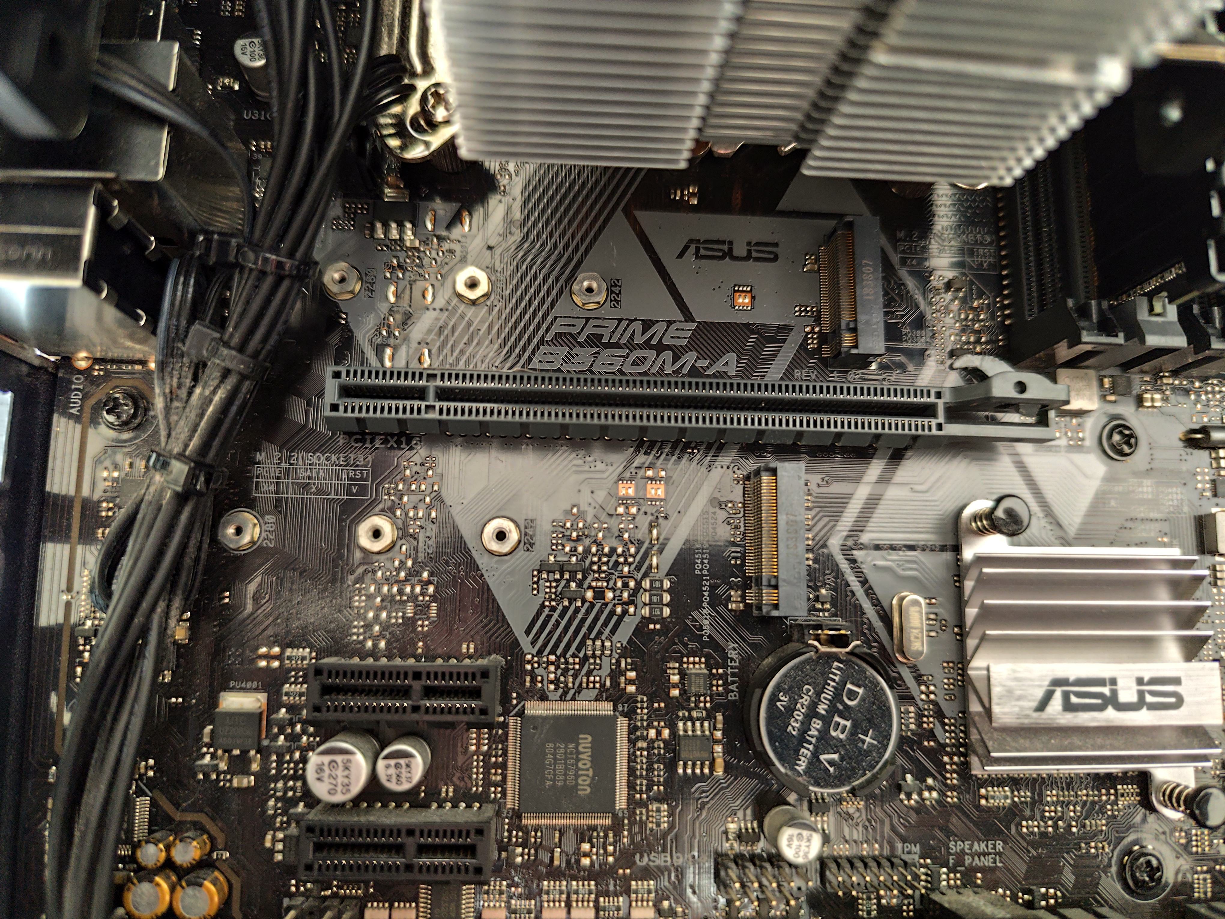

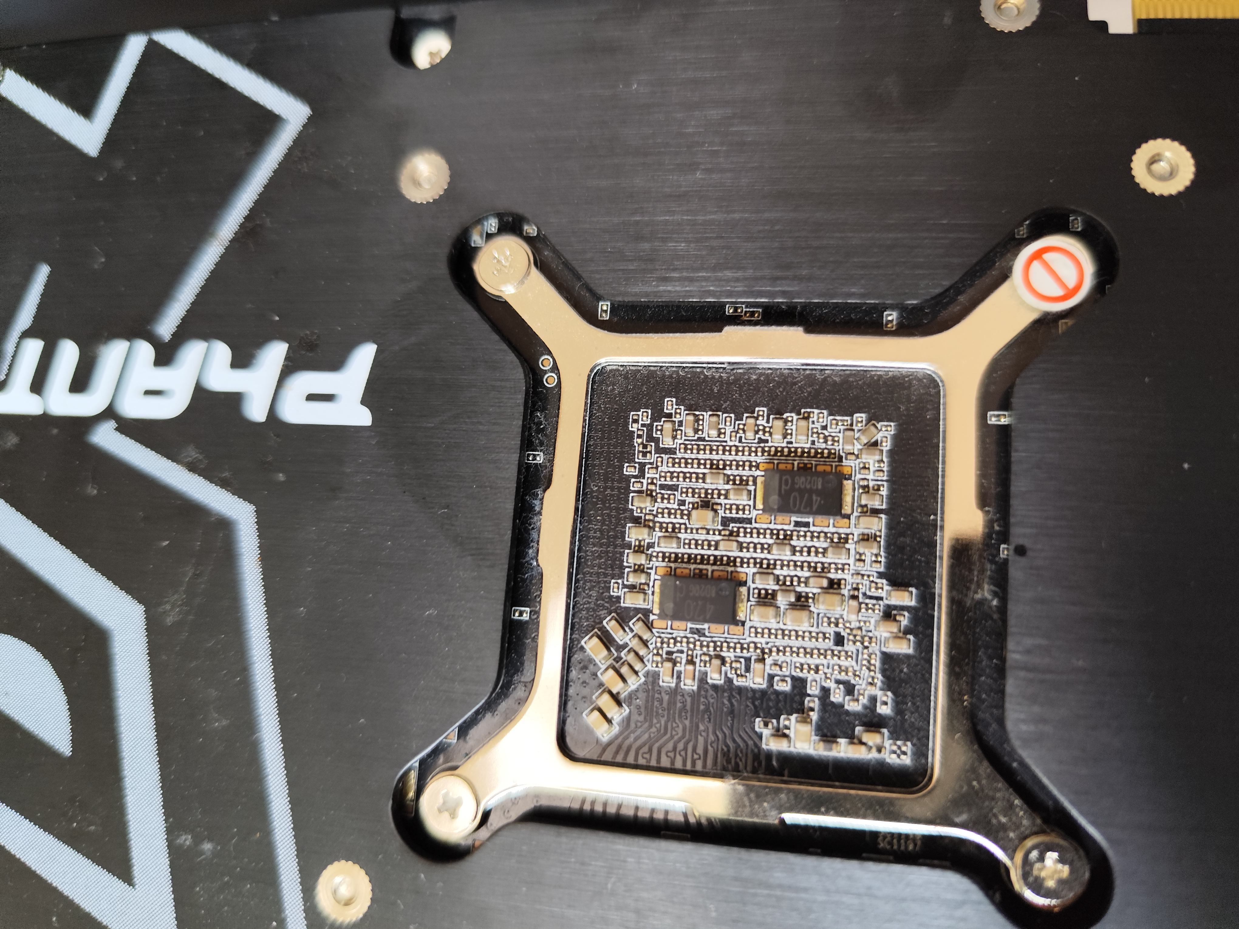

6. Mobo/ Unter der GPU (Batterie verdeckt von RTX)
So ..puhh.. ewig langer post.
Ich hoffe auch nicht dass der Swiffer Bier auf den 2 vorletzten Bildern den Chip in der Mitte gegrillt hat. Wieso bauen und verkaufen die das überhaupt so offen? (Alle PC Hardware sieht für mich so aus als sollte sie möglichst schnell mal kaputt gehen können..)
Naja kürzer: mir sind auch leider gestern dort beide GPU schrauben aufs Mobo gefallen, weil ich nicht wusste das man hinten den Schutz der Schrauben öffnen kann bzw sollte.
Das sind halt alles so Sachen wenn man noch nie einen PC gebaut oder dran rumgeschraubt hat muss man lernen. Ich hoffe allerdings kein leergeld bezahlen zu müssen ich hätte fast einen nur 99€ PC gekauft um eben einfach Basteln zu können ohne dass es gleich so weh tut. :(
Allzu teuer war der jetzt auch nicht aber... Die Mobo batterie ist raus! Ich bezweifle ja dass die so lange draußen bleiben muss? Gehe rauchen und dann nach 10-20 min. Geht die GPU wieder rein? Schätze mal daß ich die m.2 jetzt auch noch draußen lassen sollte? Ich weiß noch nichtmal ob die Lexar SN800 mit Kühlkörper überhaupt da noch unter die GPU passt.
Naja immerhin sieht der PCIe slot & Stecker ganz normal aus wegen dem sag/absinken & meinem gewackel hatte ich eher deswegen sorgen.
Und ja ich weiß auch dass diese Gen 4 NVMe mit LPDDR4X DRAM etwas überdimensioniert für sowohl das alte Gen 3 Mobo als auch den alten i7-8700K ist .. nur waren Marken Gen 3 kaum billiger und das Internet hatte von fixwot Hardware Schwer angeraten...
Jedenfalls. Ob das auch von den Schrauben kommen kann? Aber es muss ja eigentlich ein GPU Fehler sein, könnte es nicht trotzdem mit dem Netzteil Zusammenhängen? Der Verkäufer meinte Netzteil sei absolut egal und unwichtig ich habe Angst da ist der größte mist verbaut da ich es noch nicht sehen bzw. Die Daten im System auslesen konnte. Lg

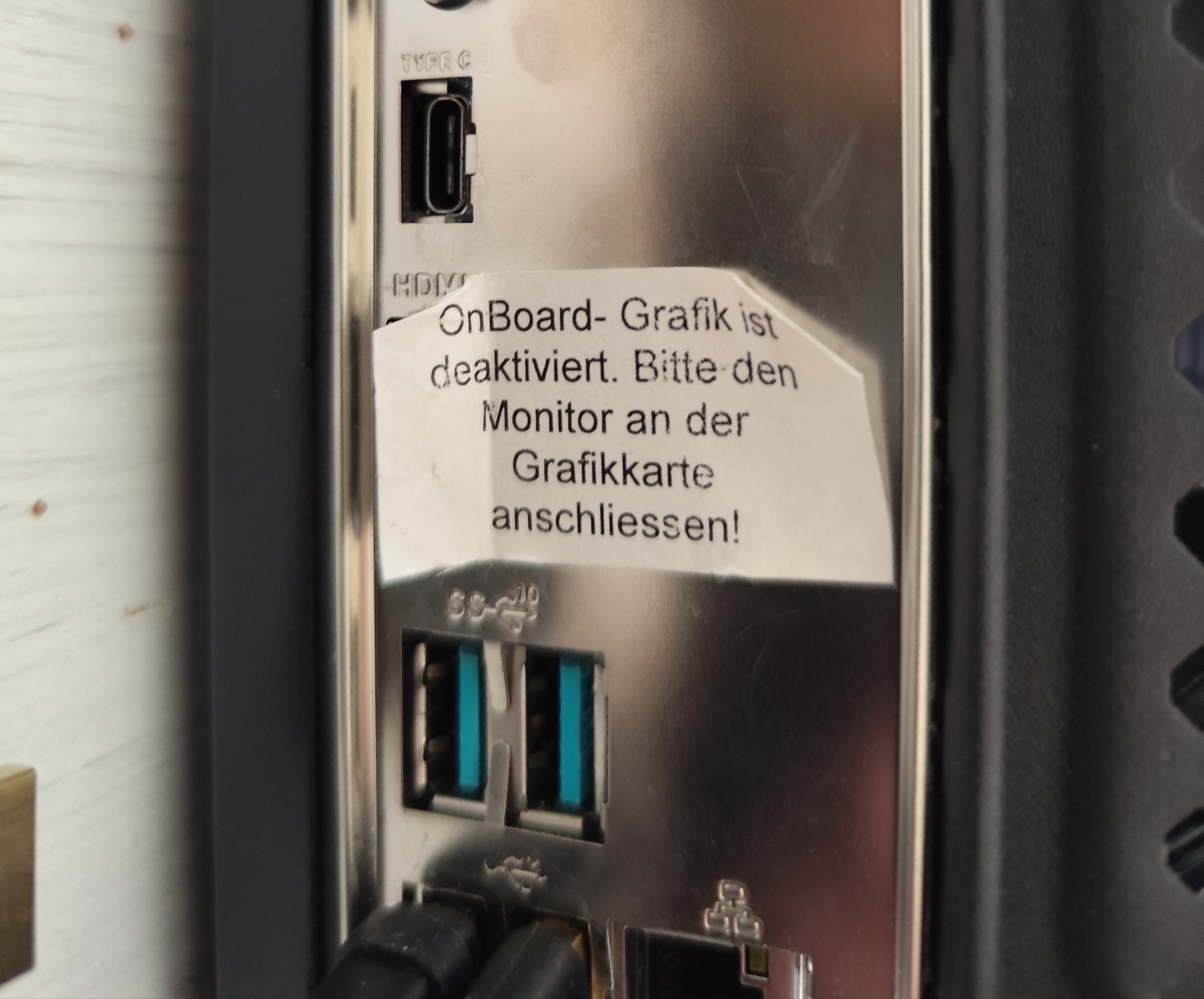

Karte in anderen Slot geht nicht ich glaube da ist nur der eine lange Slot.
Ja, gerade gesehen, dass das MB nur einen Slot hat. Wusste bis eben gar nicht, dass es sowas gibt. :eek:
Dann würde ich erstmal die GPU rausnehmen und schauen, ob der MB-HDMI dann geht. Falls ja, ist zumindest das Board noch heile, bzw. ist evtl. "nur" der PCIe Slot oder die 2080 oder das Netzteil durch.
Die Kabel sind schon die richtigen.
