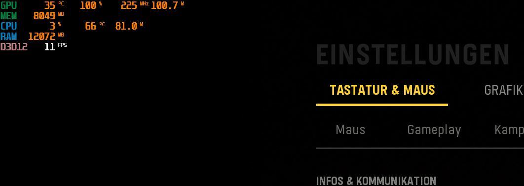

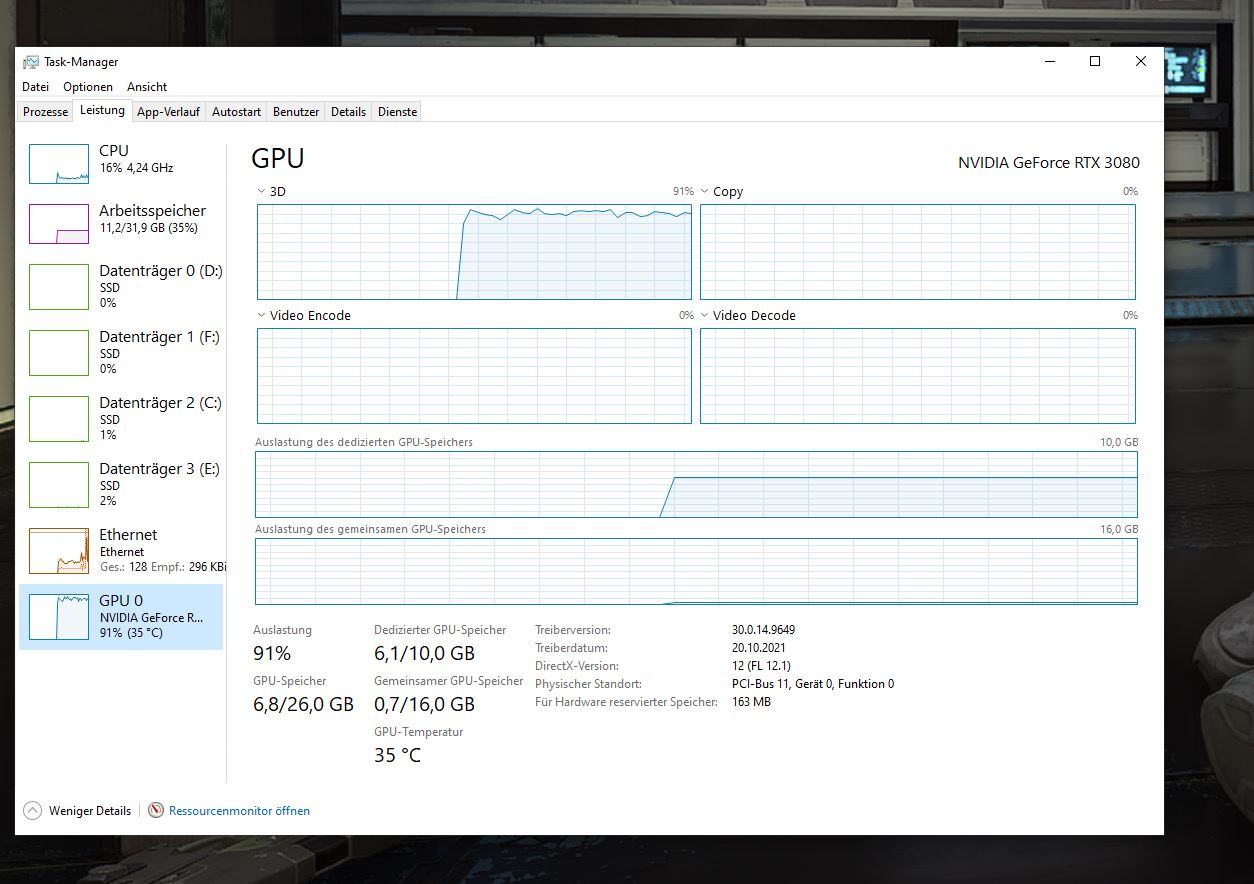

ich habe seit zwei Tagen ein Problem mit meiner Grafikkarte und komme gerade nicht weiter. Vielleicht kann mir ja hier jemand helfen.
Seit vorgestern Abend geht die Grafikkarte bei allen Spielen und Benchmarks selbst im Menü (auf 60fps limitiert) direkt auf 100% Auslastung und die Leistung fällt auf 10 bis 15 FPS ab. Merkwürdig dabei ist, dass die Grafikkarte trotz der angeblich maximalen Auslastung die idle Temperatur von ca. 28° bis 33° C beibehält.
Vorgestern hatte ich den aktuellen NVIDIA Treiber installiert, es lief aber danach noch alles Flüssig. Erst nachdem der PC einmal komplett ausgeschaltet war, traten die Probleme auf. Dieses Muster besteht konsequent. Insalliere ich den alten Treiber, läuft alles wieder flüssig, bis der PC einmal aus war oder in den Energiesparmodus geht. Danach hab ich wieder 100% Auslastung und 10 bis 15 fps bei Idle-Temperatur.
Ich habe alle NVIDIA Treiber und Programme zwischenzeitlich einmal komplett deinstalliert und nur den GraKa Treiber (mehrfach) neu draufgemacht => Selbes Muster. Jedesmal nach einer Treiberinstallation läuft alles flüssig, bis der PC einmal aus war oder in den Energiesparmodus geht, danach sind wieder 100% Auslastung und 10 - 15 fps angesagt.

Mit 225 MHz GPU takt bei 100% GPU Auslastung laut MSI Afterburner OSD sind nicht mehr als 11 FPS zu erwarten, wie schon von 2k5lexi erwähnt.
