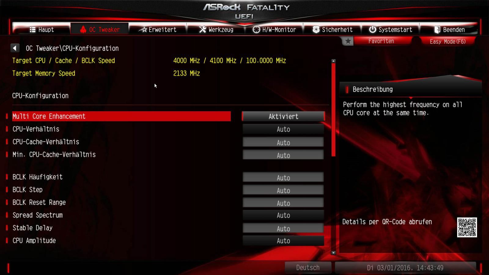

Vermutlich bin ich da wirklich etwas zu blauäugig an das Thema herangegangen - das war mit meinem alten Xeon E3 noch etwas einfacher. Ich hatte jedenfalls nicht bewusst irgendwas übertaktet und das mit dem 1-Kern-Turbo hatte ich auch gerade erst einmal nachgelesen. Alle Einstellungen standen auf Auto und ich ging bisher davon aus, dass Auto schon weiß, was es da tut ^^
Übertaktet war (meines Wissens) nichts, da folgends eingestellt war:
Multi Core Enhancement war und ist allerdings aktiv und könnte dann erklären, warum Auto da so eine hohe Spannung angelegt hat - In der Tat !

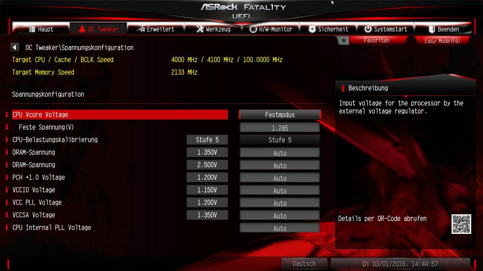

Nachdem ich nun aber die Spannung fix auf 1.285V eingestellt habe, läuft Prime 95 auch > 10h fehlerfrei bei max. 77°C und der PC ist unhörbar:

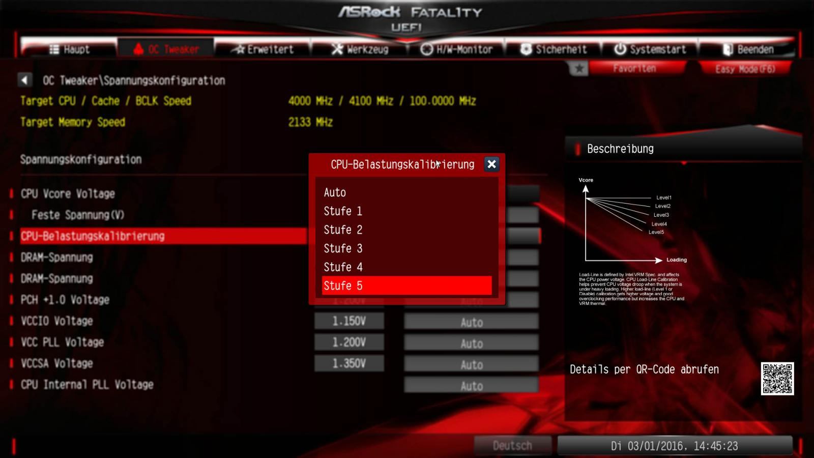

Ebenso wurde die Belastungskalibrierung auf Minimum gestellt:

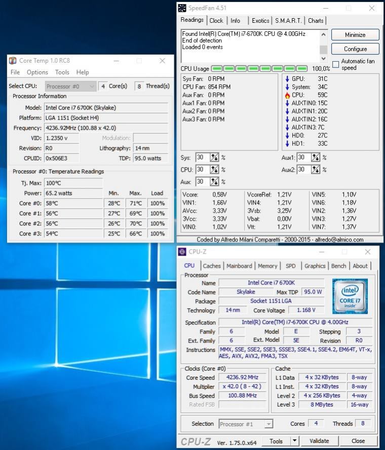

ich habe mein neues System so einigermaßen am laufen und bis auf 2-3 kleine Problemchen bin ich eigentlich zufrieden. Ich habe mir das Maximus VIII Formula mit dem 6700K und 16GB Skill Speicher zu gelegt. Leider habe ich durch meinen Fehler ein OC Panel abgeschossen, Aida hängt bei 30°C in der Anzeige und ein Lüfter läuft zwar, wird aber nicht angezeigt. Das Sytem läuft im Turbomodus mit ca. 4,2GHz und Prime 27,5. Die Lüfter machen bei der Temp ca. 600-1000 RPM. Dabei liegen die Kerne bei ca.72°C. Ich denke man kann das so laufen lassen.
Das Sytem läuft im Turbomodus mit ca. 4,2GHz und Prime 27,5. Die Lüfter machen bei der Temp ca. 600-1000 RPM. Dabei liegen die Kerne bei ca.72°CAnhang anzeigen 354141
So wie das auf deinem Screenshot aussieht, hat zumindest ein Kern bereits die 75°C erreicht und Prime scheint gerade erst einmal gestartet worden zu sein - 30 Min. Für Ergebnisse unter fieser Auslastung (was Prime betrifft), solltest du die Versionen 27.x schon mindestens 45-60 Min laufen lassen. Bei Prime 28.7 hatte ich die maximalen Temperaturen bereits nach ca. 10-20 Min. Allerdings solltest du dir wirklich gut überlegen, ob du das machen magst, denn die 75°C sind m.M. jetzt schon nicht so wirklich prickelnd. 1.392V sind wie ich nun gelent habe auch recht viel. Ich habe nun fast 1.1V weniger bei 4.2 GHz und halbwegs akzeptable Ergebnisse.
