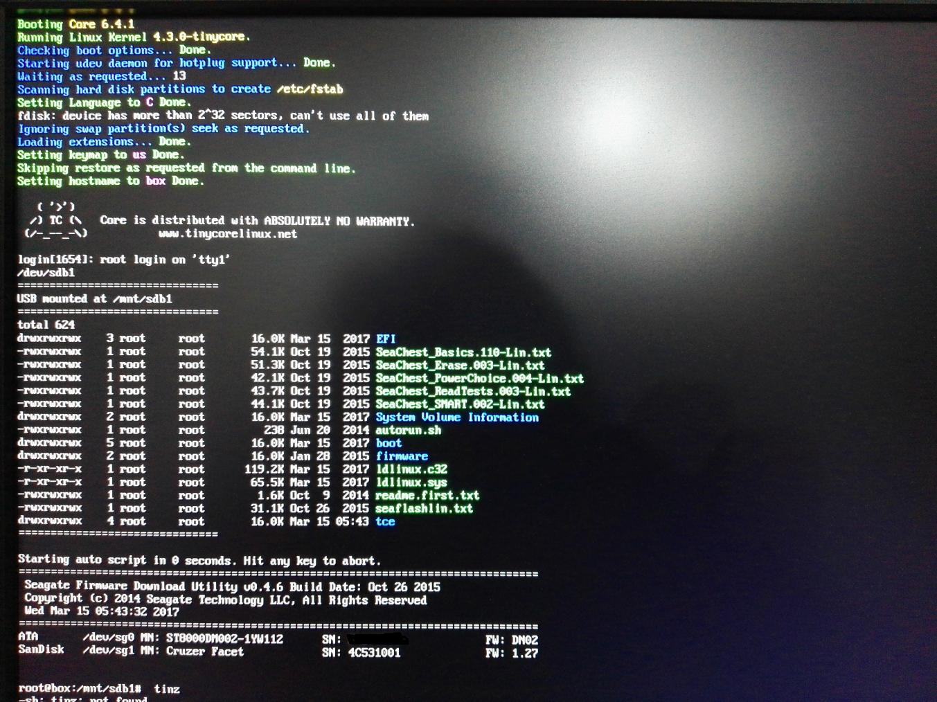

Silent-Bob war so lieb mir gestern bescheid zu geben, dass es nun ein Firmwareupdate mit dem Namen DN03 gibt welches das Surren behebt.
Das Update kann nach eingabe der Seriennummer von der Seagateseite heruntergeladen werden. Ich selbst habe zwar eine OEM Platte von Intenso, aber auch bei mir hat die eingabe der Seriennummer und der anschließende Download funktioniert. Wenn man eine OEM Platte hat ist es sehr wichtig darauf zu achten, dass die aktuelle Firmware DN02 ist, denn sollte die Firmware eine andere Bezeichnung haben, darf man die HDD nicht mit DN03 flashen, sondern benötigt ein FW Update vom OEM Hersteller.
Ich bin allerdings zu doof das Update zu installieren und hoffe auf eure Hilfe.
Seagate bietet drei Möglichkeiten zum Update der Firmware. Zwei Kommandozeilenprogramme für Linux bzw. Windows und ein Tool mit bootbarem USB Stick (das ist TinyLinux).
Allerdings liefert Seagate nur eine Dokumentation für die beiden Kommandozeilen Programme, das Komandozeilenprogramm für Windows lässt sich bei mir allerdings nicht starten, ich möchte also über den USB Stick Updaten und als Linux Noob stehe ich wie der Ochs vor dem Berg.
Ich habe ein Foto des Bildschirms nach dem Booten des USB Sticks gemacht und hier angehangen, vielleicht könnt ihr mir ja weiterhelfen.
Der USB Stick bootet nicht richtig bei mir und mit SeaChest findet er die Firmware nicht. Ist schon echt jämmerlich was Seagate da anbietet. Mich würde auch mal interessieren, wie genau Seagate das Problem mit dem Update behebt.
Ich habe das Update mithilfe des USB Sticks problemfrei installiert.
Ich kann bestätigen, dass das Summgeräusch nach dem Update nicht mehr auftritt und das Problem danach gelöst ist.
Wichtig ist, vorher zu prüfen ob die aktuelle Firmware Version "DN02" ist. Ist dies nicht der Fall darf man das Update auf keinen Fall durchführen, weil dann eine spezielle OEM Firmware zum Einsatz kommt.
Auf meiner Intenso OEM HDD lief allerdings die DN02 Firmware, weshalb ich updaten konnte.
@schnizzl
Der Boot Stick enthält die FW noch nicht, diese musst du manuell darauf kopieren, am besten ins root Verzeichnis.
Außerdem schrieb mir Silent-Bob, dass man die Firmware Datei umbenennen soll, da es mit dem Ursprünglichen Namen bei ihm nicht funktioniert hat.
Vielen Dank @ Silen-Bob!

Die Seagate ST8000DM002 war eine der ersten 8TB Festplatten mit CMR und ist immer noch die einzige Seagate HDD mit mind. 8TB, CMR und nicht dauerlauffähig.
Meine ST8000DM002 lief in meinem Datengrab-Rechner einwandfrei und da war die von mehreren Ironwolfs und Exos HDDs umgeben. Auf die neueste Firmware hatte ich die HDD upgedatet. Meine ging auch problemlos in den Standby. Die HDD habe ich nur wegen zu geringer Kapazität ausgetauscht.
Edit:
Ich sehe gerade, daß hier auch teilweise von der ST8000VN0002 die Rede ist. Für diese Platte gibt es von Seagate ein Firmware-Update, die das Klicken behebt. Seagate gibt die Firmware aber nur auf Anfrage raus.
Die ST8000VN0002 ist der Vorgänger der Ironwolf ST8000VN0022 und mit dieser praktisch identisch. Ich hatte beide und von der Leistung waren beide praktisch nicht zu unterscheiden.
