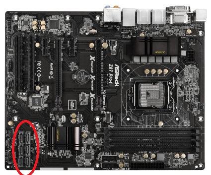

Hier habe ich die Platten drin (im Moment die OS-SSD, einen BluRay-Player und eine Daten HDD)
oha da hab ich ja n Date mit der OVP im Keller. Mal sehen...

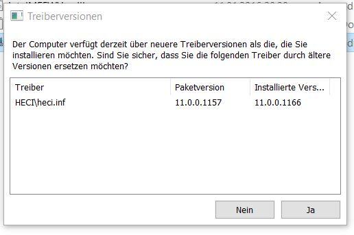

Also einer der beiden Treiber wurde installiert, beim anderen hat er folgendes gesagt:
Daran lag es offiziell nicht.

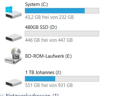

Ich habe jetzt einfach mal die alte Daten / Games - HDD abgeklemmt und mit diesem Port + Kabel die SSD angeklemmt:
Voila. Zum Test nochmal die HDD an den anderen Port + anderes Kabel: funzt nicht
Verstehe ich zwar nicht warum mein Board nur 3 Ports freigibt (obwohl das ja auch nicht stimmt, im Bios ist ja alles vorhanden)
aber ist mir heute mal egal. Könnte evtl. auch am Stromkabel liegen, da habe ich nur noch eins frei, aber war jetzt zu faul zum austesten.
Ich überschreibe morgen die HDD per externem Lesegerät auf die SSd und hoffe, dass dann Ruhe ist.
