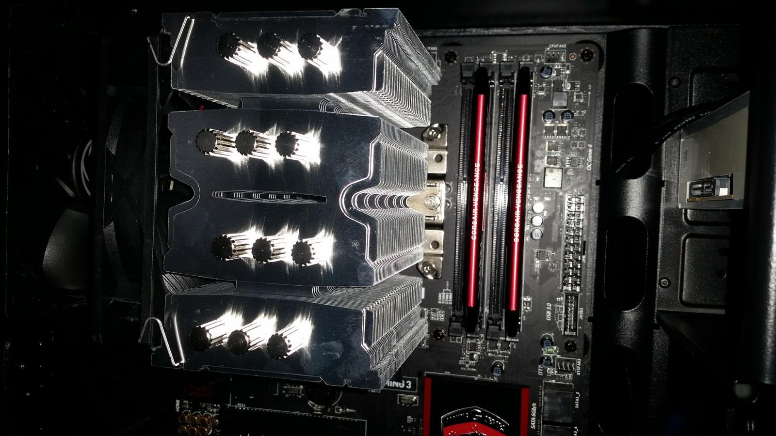

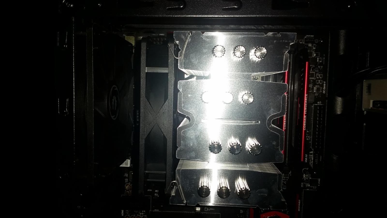

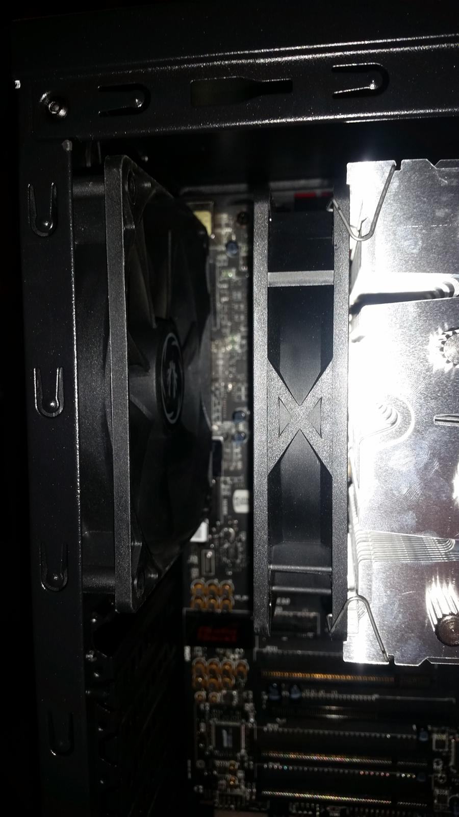

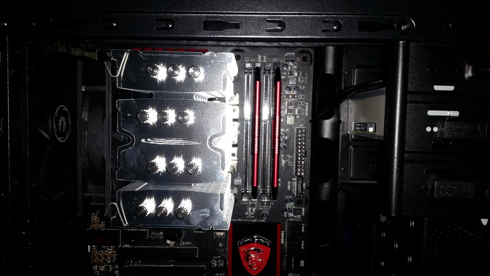

Hallo Leute,
ich baue gerade mein System zusammen. Leider passt der zweite Lüfter meines PCGH Mugen 4 nicht mehr drauf.
Die SpeicherSlots sind einfach zu nah.....hinten befindet sich der saugende Lüfter und direkt hinten dran auch der saugende Lüfter vom Gehäuse.
Ich habe zusätzlich noch in meinem BitFenix Neos Midi einen Lüfter für die Front geholt. Der zweite 120mm für die Front ist unterwegs und sollte in zwei Tagen hier sein.
Wenn ich nun den vorderen (blasenden) Lüfter, so anbringe das er nicht auf dem Ram Riegel liegt, geht mein Gehäuse nicht mehr....
Was sagt ihr? Lüfter weglassen - Gehäuse offen lassen oder - Ram Riegel auf Slot 3 und 4 Verschieben?
Wobei ich bei letzteren nicht weiß ob ich dann noch den DualChannel habe?
MfG 20141230_202703.jpg20141230_202636.jpg20141230_202646.jpg20141230_202641.jpg
RAM Slots 3 und 4 verwenden.
Lüfter hinten weglassen, erstmal ohne Lüfter testen.
Bei Nutzung der Slots 3 und 4 dürftest du keinen Dual Channel mehr haben. Genauers weiß das Mainboardhandbuch. Im Zweifel kannst du aber auf Dual Channel verzichten.
Es ist doch meist so, dass Slot 1+2 und 3+4 Dualchannel möglich machen.
Auf einer Intel-Plattform? Bislang war das bei mir immer 1+3 und/oder 2+4, und das ist hier auch der Fall: Bank 1 und 2 liegen auf einem Kanal, ebenso Bank 3 und 4.
ich muss da eher pajaa recht geben, was die Belegung der Ramslots betrifft. Den Ram hat der Te schon richtig installiert. Und dazwischen passt kein Lüfter mehr? Vielleicht erst den Lüfter anbringen und dann den Ram wieder installieren? Auch ich würd erst mal nur mit einem Lüfter probieren. Sollte meist ausreichen.
Das meinte ich ja... Bin etwas durcheinander gekommen ;) 2+4 und 1+3 so ist es natürlich richtig für Dualchannelbetrieb.
Ja also DualChannel bei meinem MSI Z97 Gaming 3 ist 1+3 oder 2+4.

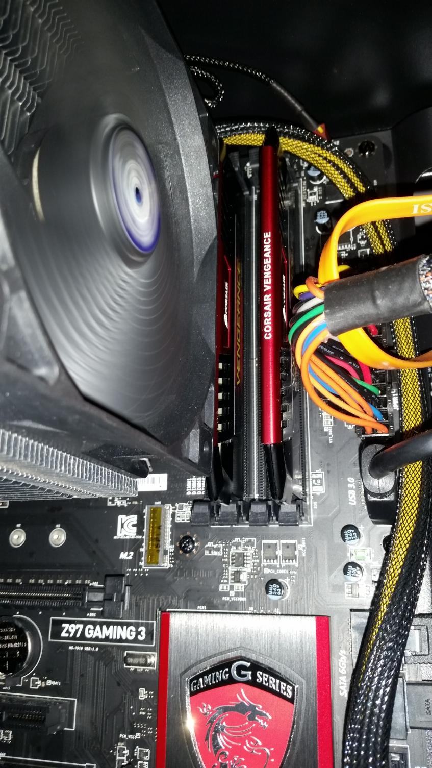

Verbaut ist der Corsair Vengace Pro, welcher ziemlich hoch ist. Der Lüfter passt auf kenen Fall. Hier ein Bild:
Also der Lüfter schaut ja schon über dem Ram drüber....keine Chance da was anderes zu machen.

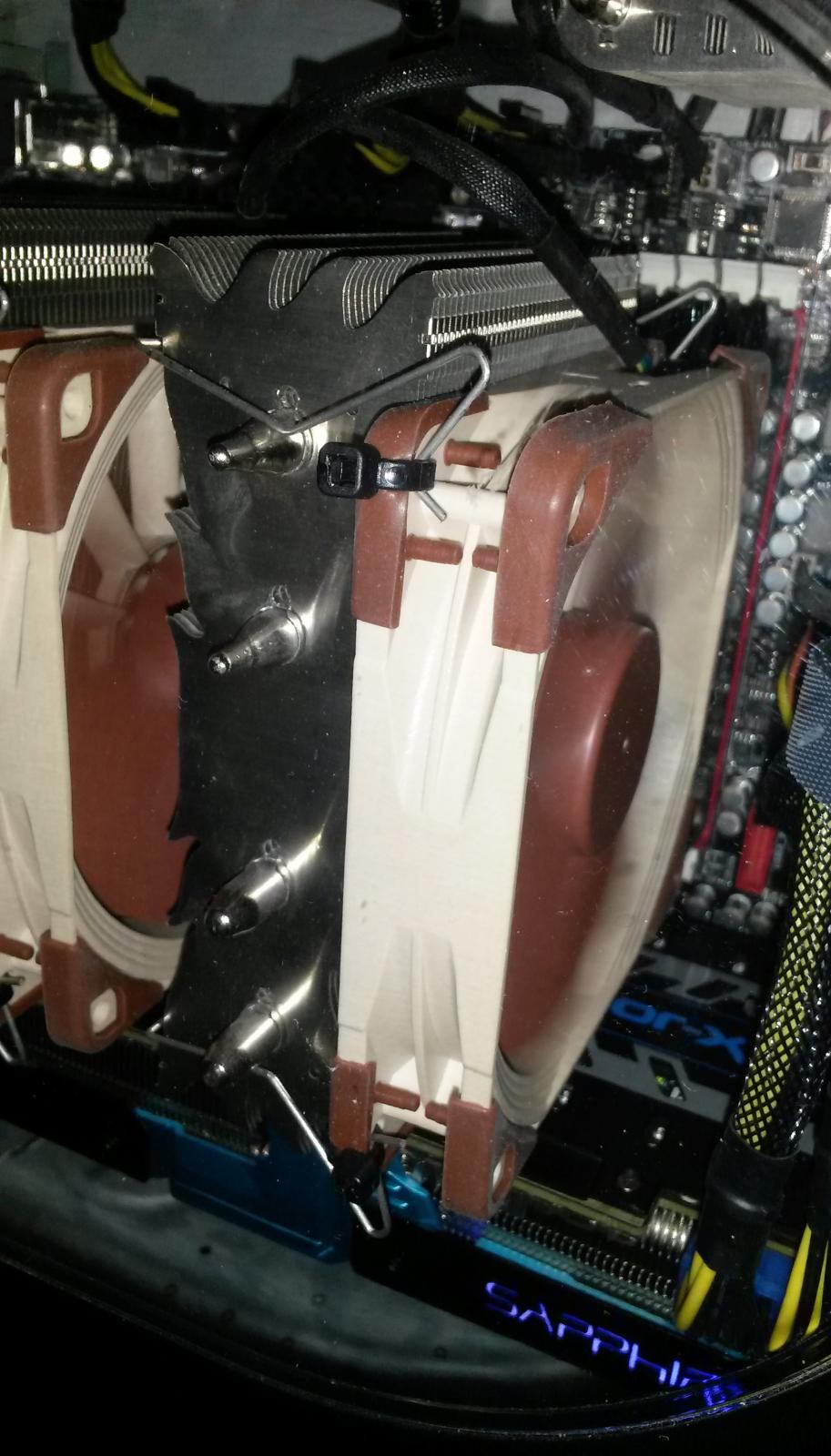

genau ich habe den zweiten lüfter an meinem ifx14 auch quasi auf die rams gesetzt, wenn dann die klammer nicht mehr genau sitzen, helfen bestimmt kleine dünne schwarze kabelbinder

Das habe ich ja zur Zeit.....nur dann geht das Gehäuse nicht mehr zu. Ich habe ein Bitfenix Neos und das passt der Mugen 4 gerade so rein. Ohne den Lüfter der absteht, geht das Gehäuse zu. Wenn ich dann leicht gegen die Außenwand drücke schlägt er direkt an den oben Schrauben des Mugen an.
Also gibt es nur die Möglichkeit Lüfter dran lassen, aber Ram von Slot 2 auf Slot 3 oder Lüfter ab -.-.
