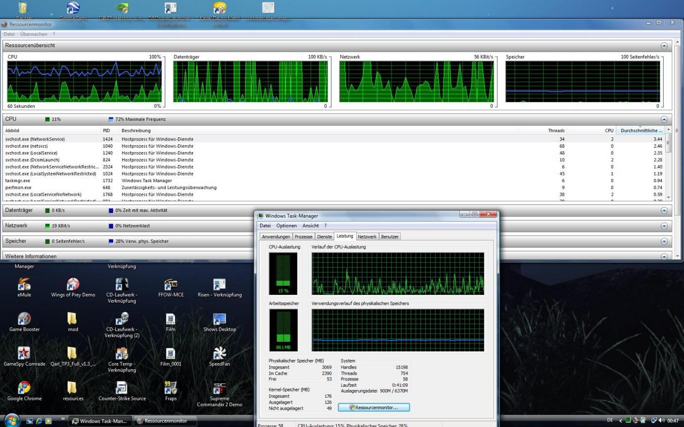

OK, das Problem ist heute nach dem hochfahren wieder da.

ich dachte mit hohe auslastung meinst du 80% aufwärts
bei deinen 15% fressen sich einfach mehrere kleinere prozesse nach oben
=> autostart ausmisten
=> Dienste ausmisten
und hilfreich wäre noch gewesen, dass du in deinem taskmanager die Prozess-ID anzeigen lässt, sowie den Pfad zur Datei bzw. die Befehlszeile.
dann kannst du im ressourcenmonitor die PID nehmen und im taskmanager nachschauen welcher prozess das genau ist
und dann gezielt diese deaktivieren
PS: wie bringst du das system auf 800mb ram auslastung?
ich bin bei 2,2gb^^ hab aber schon alles deaktiviert was ich nicht brauche :)

naja in deinem screenshot ist die auslastung maximal 50%
und meistens bei 15-20%
aus "0-90" und "im idle 60" versteh ich was anderes
hängt dein modem direkt am pc oder hast du einen router?
benutzt du zum einwählen (bei modem) nen extra programm?
wenn ja, könnte man dem prozess mal ne höhere priorität geben
außerdem würde ich, zumindest bis das problem gelöst ist, im bios speedstep oder cool´n´quiet abschalten.
das könnte die schwankungen erklären
Ist eben auch manchmal schlimmer.
