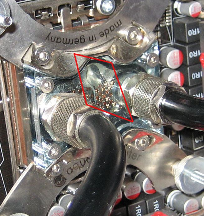

Den Bildern zu Folge ist Deine CPU Kühler auch sauber (kein Schmodder in den Düsenöchern und das Kupfer ist gut zu sehen).

habe mir gerade mal das Bild mit dem Kühler angeguckt... täusche ich mich, oder ist da eine Luftblase genau in der Mitte?

edit: das sieht wirklich so aus :d

Ja schaut so aus,, aber als ich die Fotos gemacht habe, lief der Rechner nicht... Habs überpüft, keine Luftblasen.

EDIT: Hab nochmal Fotos gemacht.. Das ist keine Luftblase, sonder der Kühler ist innen so aufgebaut (Design)
