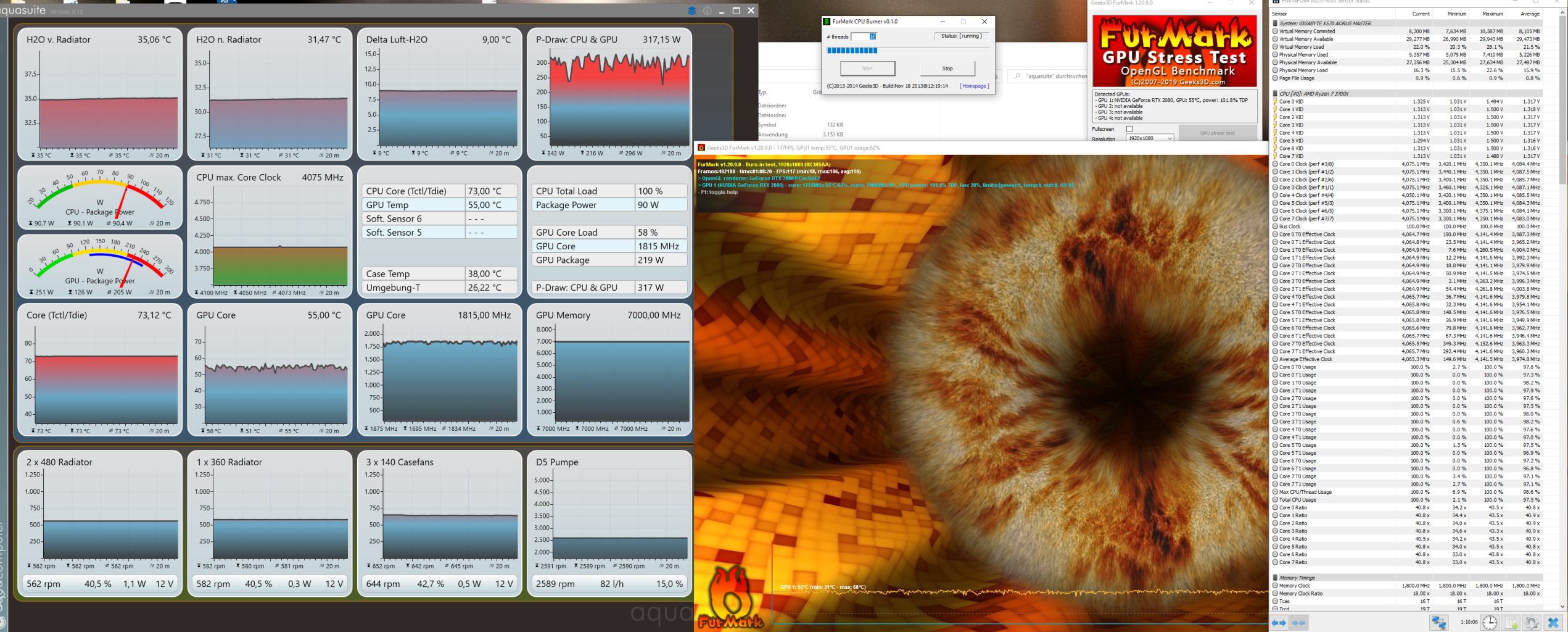

Selber habe ich im Luxe 719 auch an die 36°C unter Vollast - wie man auf dem Screenshot sehen kann.
Konfig: 2x 480er (Seite & vorne) & 1x 360 (unten). Oben 2x 140er Lüfter plus hinten nochmal einen 140er.
