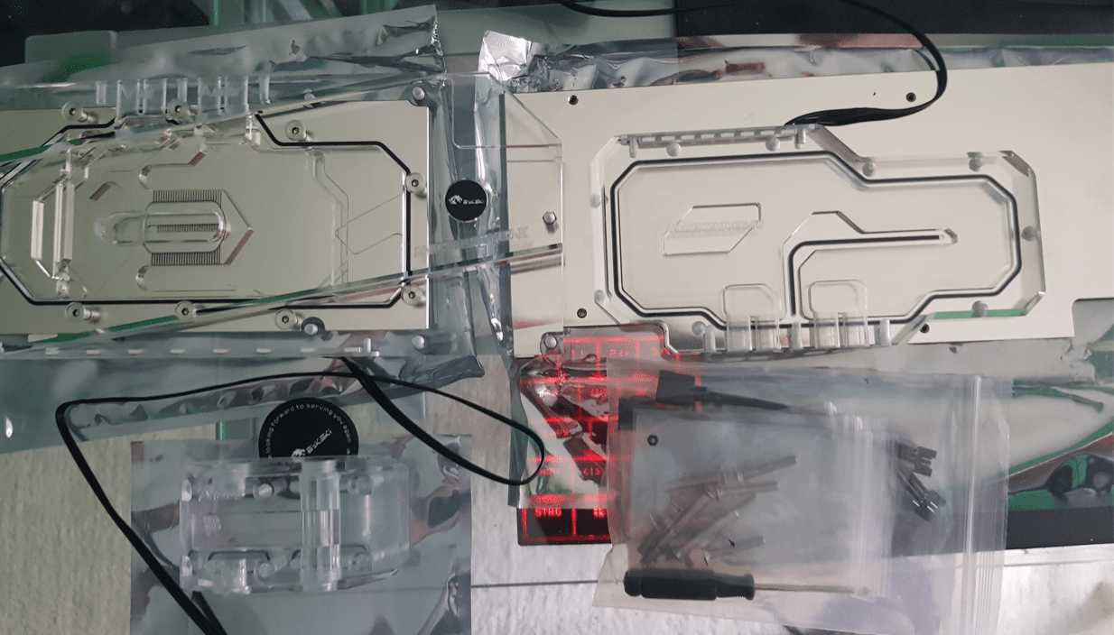

Ich werde die Tage meine neue GPU, eine MSI Ventus 3x auf Wasserkühlung umrüsten, dafür habe ich mich für einen Block von Bykski entschiedenen, der mit einer aktiven Backplate ausgerüstet ist, der Kühler ist bereits gekommen und macht zumindest optisch schon mal einen guten Eindruck, schön ist auch, dass selbst die backplate über eine RGB Bedeutung verfügt:

Hab den Kühler doch schon installiert:
Die Montage ist recht simpel gewesen, allerdings ist beim Byski sehr verwirrend, dass so viele Schrauben übrig bleiben /:
Auch ist einer der originalen Verschlussschrauben nicht richtig dicht...

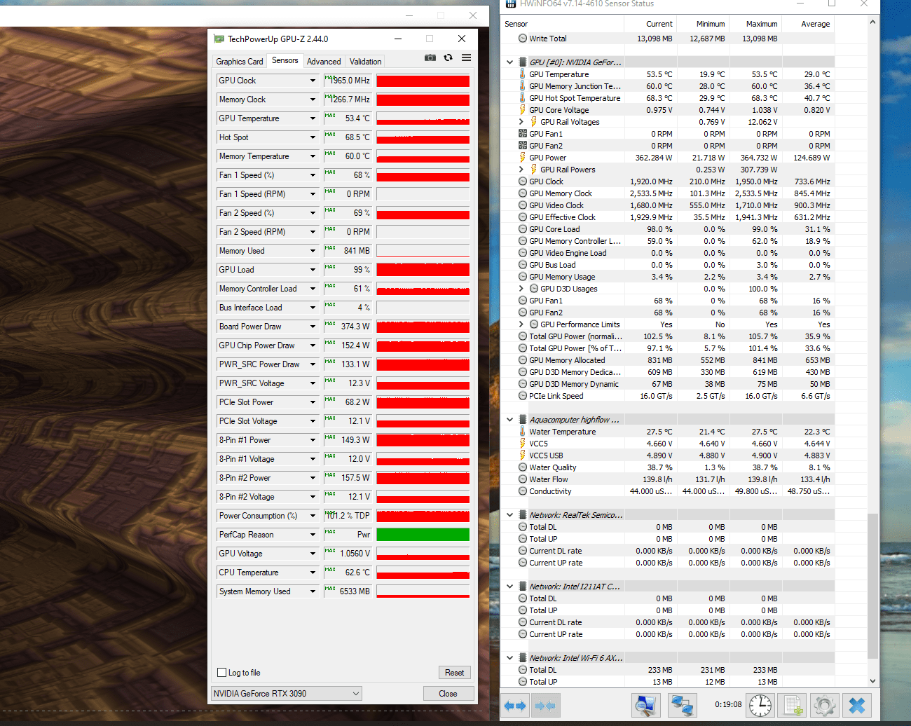

Wie sehen die temps für euch aus, das ist nach 25 Minuten Furmark entstanden?:
Edit: Es wurde ganz normale WLP verwendet.
Ein delta von 26K oder? Finde ich hoch 🤔
ja Delta ist hoch, muss ich wohl nochmal ran ... :rolleyes2:
