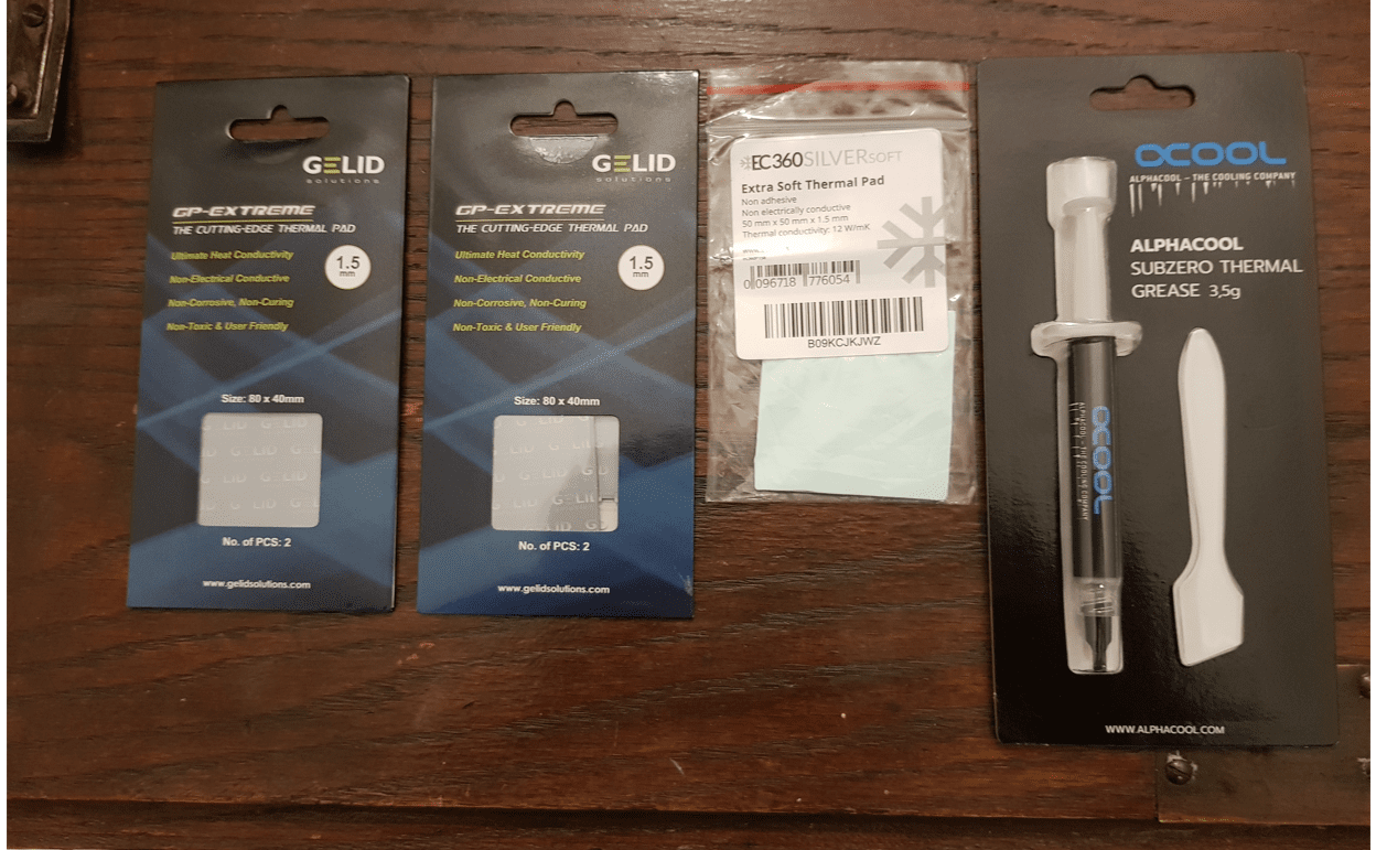

Was haltet ihr von diesen pads?

jaja wie auch immer, ich lass mal die Pfoten von dem Zeuch und habe mich für die Gelid pads in 1,5mm und der ALC Subzero WLP entschieden.
Mit den Gelid pads hatte ich tatsächlich schon mal gute Erfahrung gemacht mit meiner ersten 6900er Karte und dem Bykski Block. :)
Hätte aber gerne mal die ALC Rise ultra soft probiert aber ist kaum zu bekommen und dann passen die Dimensionen meistens nicht. /:

Das Material ist da :d
Dann mach ich mich am Freitag oder Samstag mal dran und versuche die Karre aus dem Dreck zu ziehen ....
Wieso noch die schlechten EC360 zusärtzlich?
Die hatte ich noch da kommt nur zum Einsatz falls die pads nicht ausreichen ;)

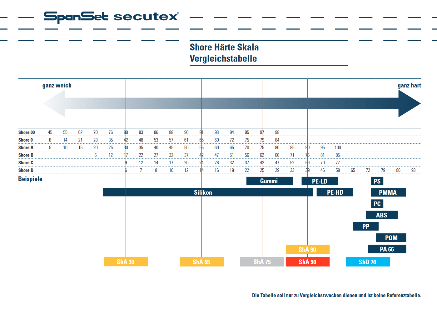

ich hab die teure AlphaCool UltraSoft bin super zufrieden mit denen. Kann der Wissenchaft mit Shore00 nicht mehr ganz folgen und hab mich da einfach an Igor orientiert :d
Ds mit den Shore Härten ist aber auch etwas verwirrend wenn man da sonst keinen Bezug zu hat.
Mit den 7 und 11 w/mk machst auf keinen Fall etwas falsch
