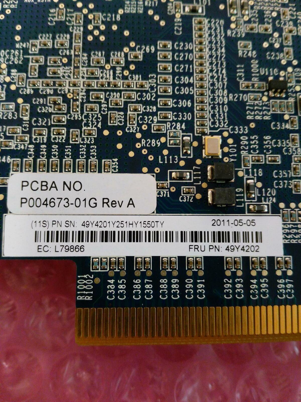

Natürlich :) Hier nochmal genaue Daten und Bilder
IBM Emulex Dual Port 10GB Network Card 49Y4202​
P/N: 49Y4202
Model: Emulex
Data Stream: 10 GB
I/O Ports: Dual Tranciever Ports​
Vllt. liegts daran das diese von IBM kommen und nur mit SFP + Kabeln für IBM funktionieren :wall:
