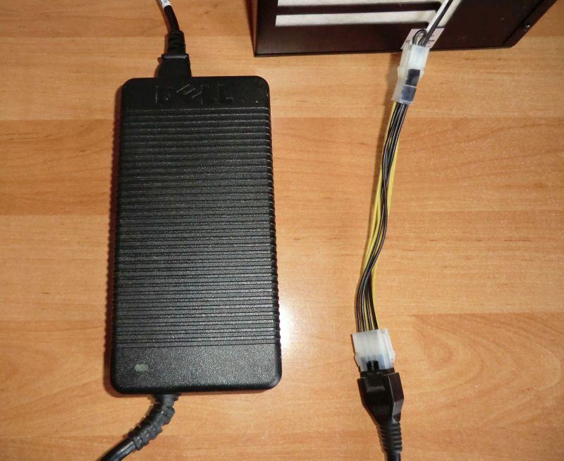

Eines der besten NTs für die Pico PSU ist ein Dell DA-2, das hat 12v / 18 A = ~220watt passiv. Mit einem Adapter 8Pin EPS auf 4 Pin ist das direkt an den 4 Poligen quadratischen anschliessbar. Und Effizent ist das auch, selbst bei niedriger Last.
Sauber. Danke für den Tip. Ob das Dell und das Pico unter die 4-5W Verlustleistungf bei 20W Load kommen, welche die besseren Netzteile haben? Würde mich wundern.
Ich habe seinerzeit das Pico mit dem Dell betrieben an: Asus p8-67h mini ITX, mit 1x SSD 250 und 5x 2.5" in 2 TB und lag bei 30w im Windows Idle.
Das Dell hat auch bei niedrigen Lasten ~90% Effizenz.

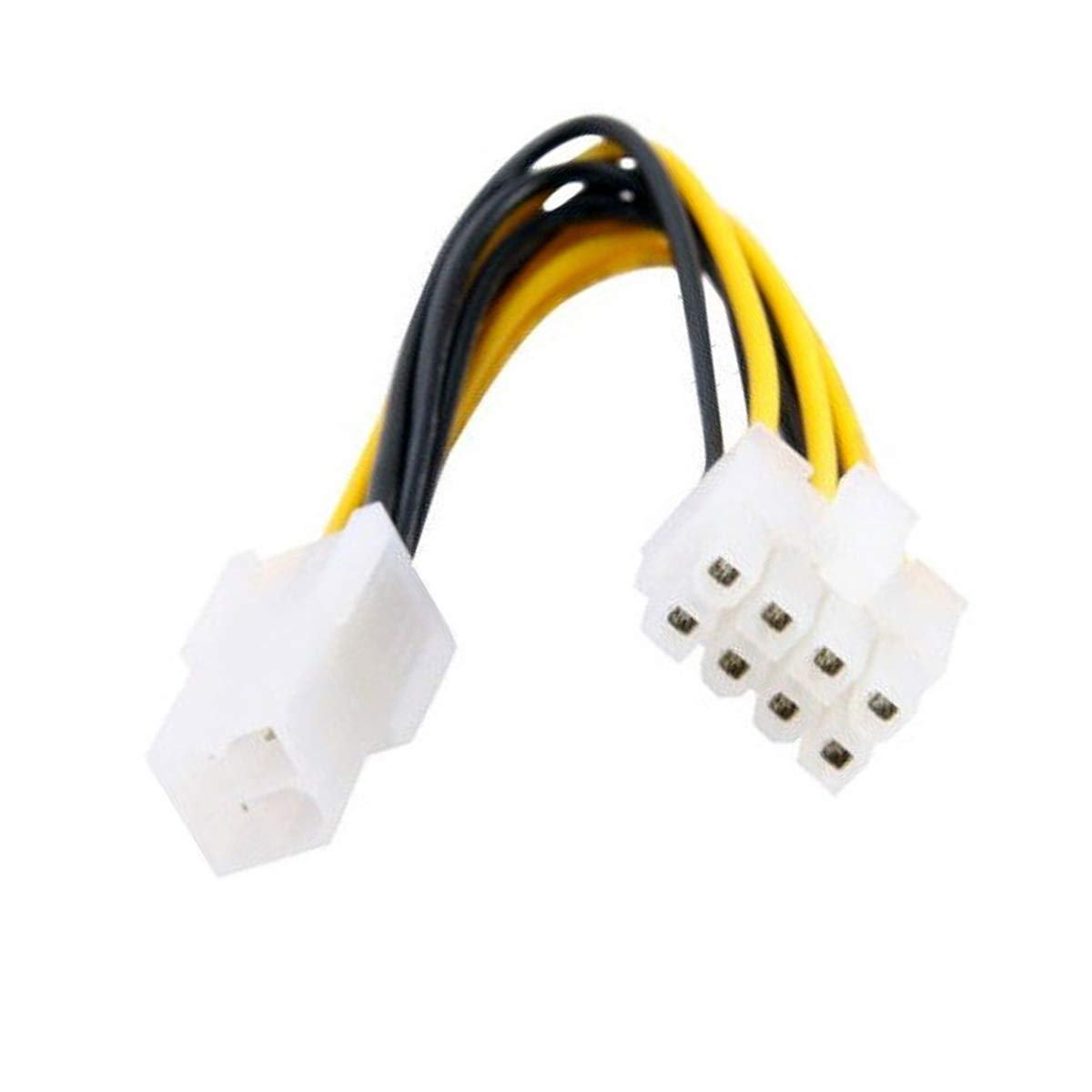

Ich habe im Archiv noch ein Foto gefunden, wo man sieht wie man das NT mit dem Adapter anschliesst.
Nennt sich EPS 8pin auf 4 Pin. Den kann man direkt dazwischen stecken und muss nichts löten ;)
